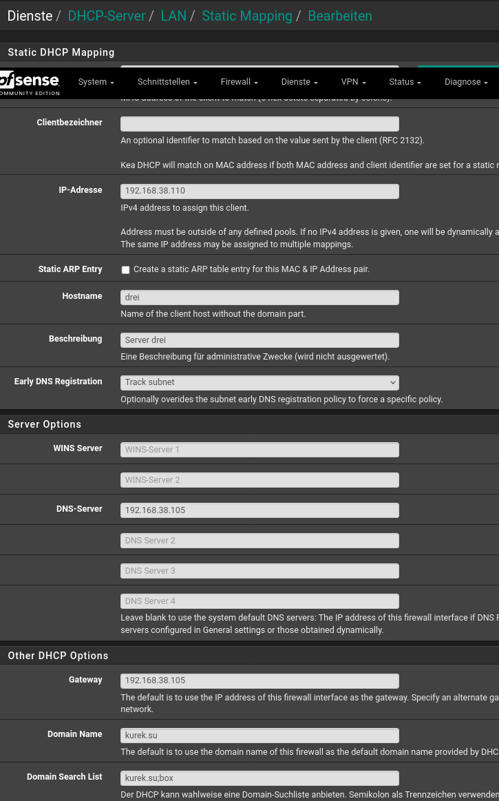

Dhcp habe ich nach Dennis Anleitung eingerichtet und funktioniert soweit ja auch.
Aber was ich nicht verstehe sind unterschiede zwischen dem, was ich in Kea und DNS-Aufölsung eingestellt habe und dem was ich mit “host >pc-name<”, “host >ipadresse<“ und dem gleichen unter “nslookup” zurück bekomme.
Hier ein kleines Beispiel!

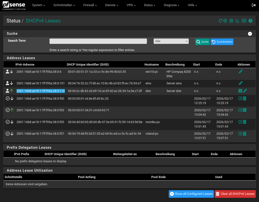

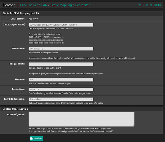

Einstellung in DHCP-v4: Eindeutige Zuweisung der IP: 192.168.38.110
Einstellung in DHCP-v6: Eindeutige Zuweisung der IP: ::f95a:38:0:110
Im “DNS-Auflösung steht der Rechner auch korrekt eingetragen:
So weit, so gut! Aber wie kommen diese Angaben zu stande?

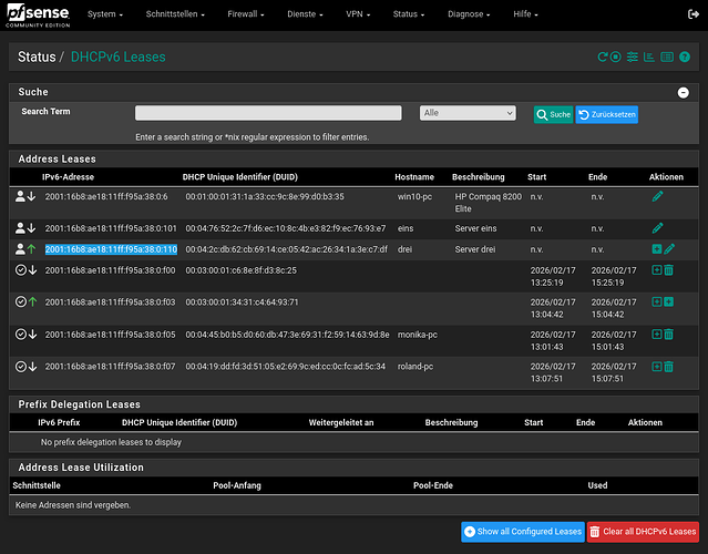

Auch die IPv6-Adresse unter den Leases funktioniert!
roland@roland-pc:~$ ping 2001:16b8:ae18:11ff:f95a:38:0:110
PING 2001:16b8:ae18:11ff:f95a:38:0:110 (2001:16b8:ae18:11ff:f95a:38:0:110) 56 data bytes
64 bytes from 2001:16b8:ae18:11ff:f95a:38:0:110: icmp_seq=1 ttl=64 time=0.294 ms
64 bytes from 2001:16b8:ae18:11ff:f95a:38:0:110: icmp_seq=2 ttl=64 time=0.224 ms
64 bytes from 2001:16b8:ae18:11ff:f95a:38:0:110: icmp_seq=3 ttl=64 time=0.219 ms
64 bytes from 2001:16b8:ae18:11ff:f95a:38:0:110: icmp_seq=4 ttl=64 time=0.196 ms
64 bytes from 2001:16b8:ae18:11ff:f95a:38:0:110: icmp_seq=5 ttl=64 time=0.219 ms
^C
--- 2001:16b8:ae18:11ff:f95a:38:0:110 ping statistics ---
5 packets transmitted, 5 received, 0% packet loss, time 4093ms
rtt min/avg/max/mdev = 0.196/0.230/0.294/0.033 ms

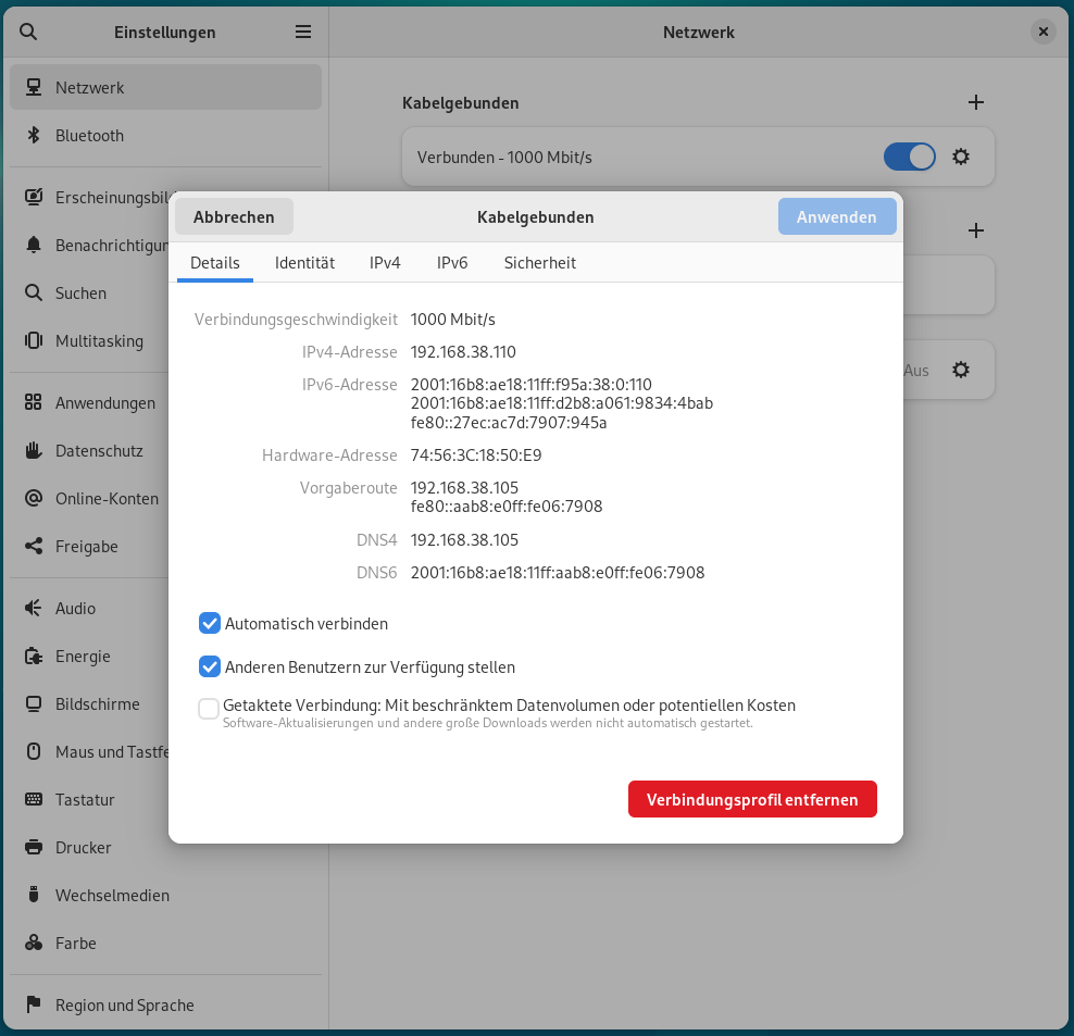

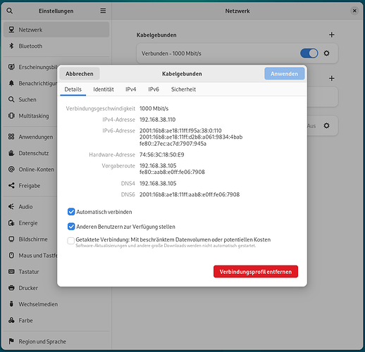

Hier zum Verständnis meiner Frage, die Netzwerkeinstellungen auf “drei” (192.168.38.110)
Aus welchen Winkel der Galaxie kommt die FALSCHE IPv6-Adresse her?
drei.kurek.su has IPv6 address fd00:f95a:38:101::110
  1. wie sehen die Router Advisements aus?
  2. wissen die Clients, dass sie DHCPv6 nutzen sollen und nicht etwa SLAAC oder
  3. ist gar Client-Seitig gar kein v6 konfiguriert??
Da muss schon alles zusammenpassen.
Nachtrag: mit den Klicki- Bunti Bildchen unterhalb von
kann ich so mal gar nichts anfangen. Da steht ja nicht einmal zu welchem Betriebssystem die gehören sollen.

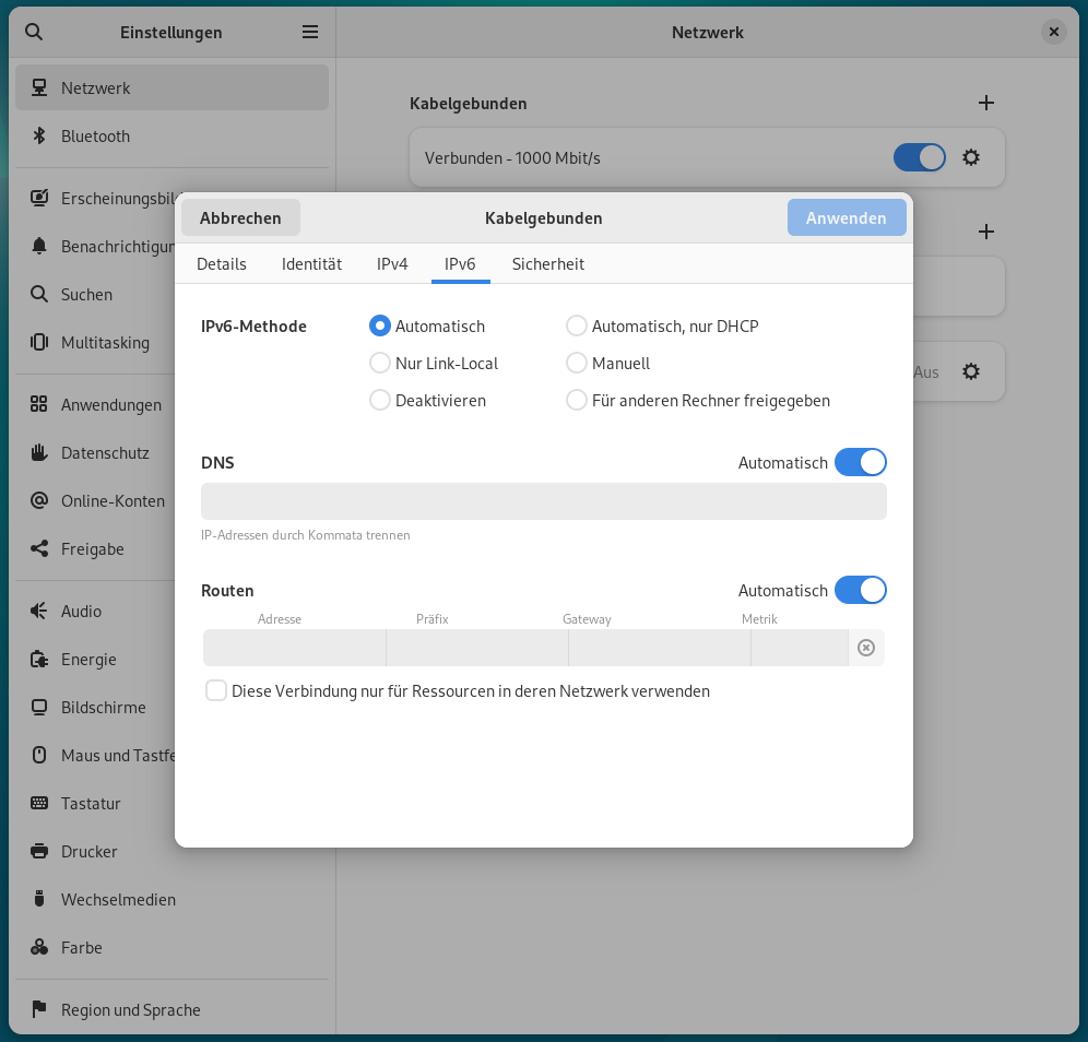

Leider ist immer noch unklar zu welchem System dieses Bild gehört. Einem der Clients oder einem der Server. Gehört es zu einem der Clients ist alles okay. Gehört es aber zu Server, besonders zu drei, ist es nicht okay,
In dem Fall solltest du von die IPv6-Methode ändern von Automatisch zu Automatisch, nur DHCP. es sei denn deine Router-Advisements erlauben kein SLAAC. Dann allerdings bekommen die Androiden keine IPv6-Adressem denn die können nur SLAAC.
