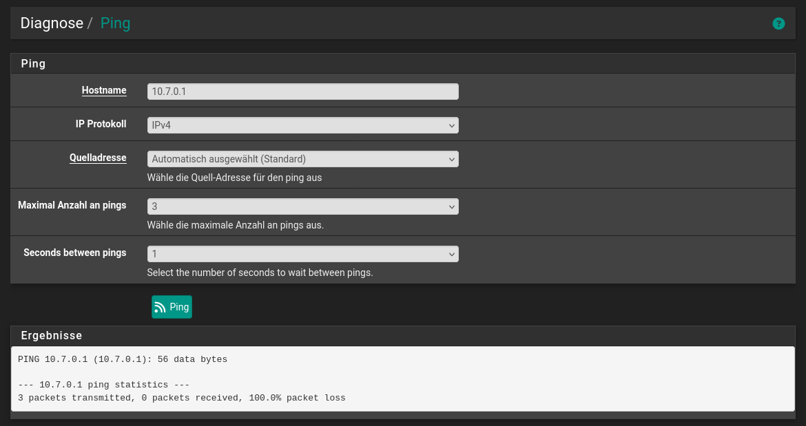

Ich habe die eigentlich sehr gute Anleitung von “Dennis, pfSense Site 2 Site WireGuard VPN - Einfach mit dem Cloud Router von IPv64" nach gemacht. Schritt für Schritt. Mit dieser Anleitung sollte ja auch der Dümmste zurecht kommen. (Ich schlage sie anscheinend alle) Ich hab es schon mindestens 10x Versucht. Der Hinweis immer mit dem kleinsten zu Testen scheitert schon beim ersten “Ping”!

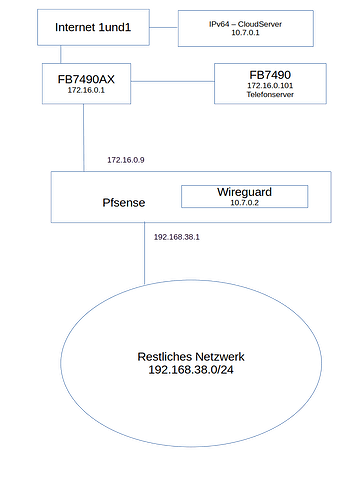

Hier hab ich mal mein Netzwerk skizziert.
Es ist egal ob ich in der FB7490AX den Port 51820 freigebe oder die pfsense als Exposed Host eintrage, das Ergebniss ist das selbe.

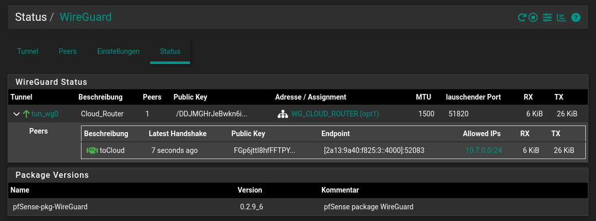

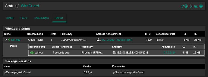

… obwohl der Status in Wireguard “grün” ist …

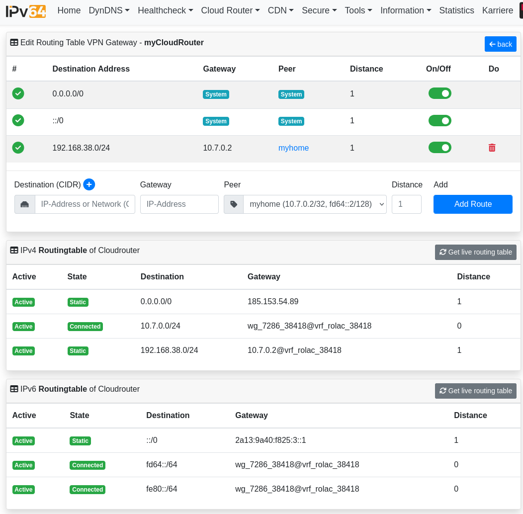

… auch auf dem CloudRouter steht alles auf “grün” …
Ich hoffe sehr auf Hilfe, da ich keine Idee mehr habe.

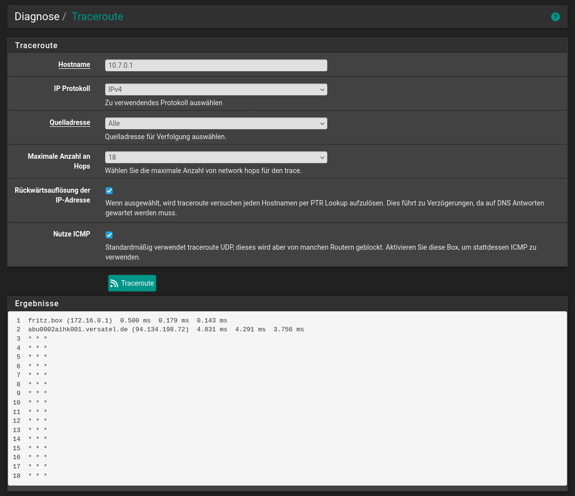

Ich habe gerade noch einen Hinweis mit Traceroute gefunden, der das Problem allerding außerhalb meines Netzwerkes evtl. zeigt!
Wo ist Hope 18?
laufe ich irgendwo in einen “Timeout”?
Die FB7590AX (172.16.0.1) ist auf jedenfall mit Hope 2 schon passiert.

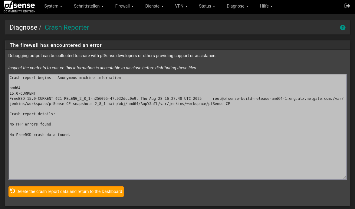

Außerdem hat mich die pfSense gerade mit einem “Crash Reporter” begrüßt.
Falls jemand die Ursache kennt?

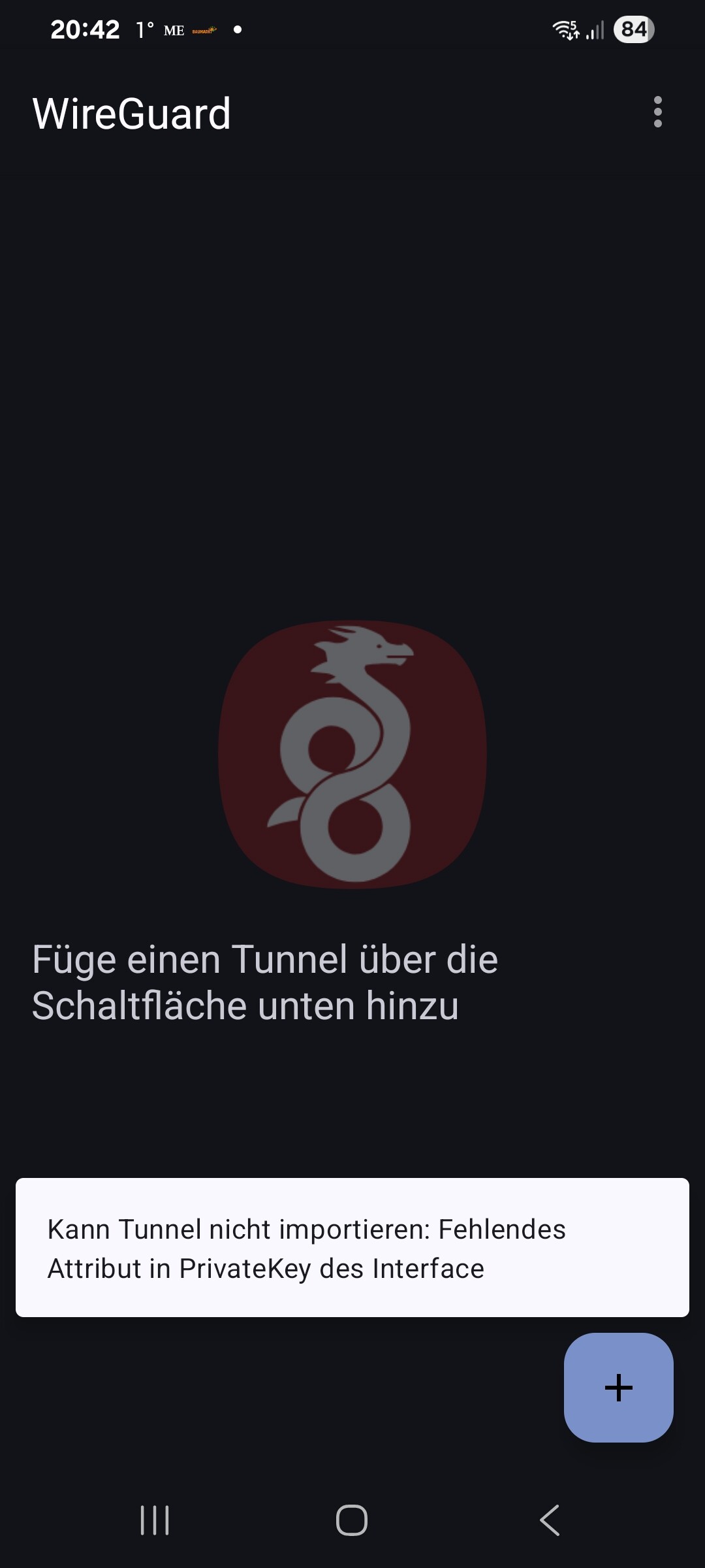

Sorry nochmal, ich hab noch einen Hinweis zur Fehlersuche gefunden bei der Übernahme der Daten auf mein Handy.
Vielleicht gibt es hier einen Hinweis.

Die pfSense ignoriert den Tunnel… Die schickt den Ping zu 10.7.0.1 ja über ihr Default-GW (also die Main-FB) raus…
Da hast du irgendwas entweder nicht ode falsch konfiguriert… :sweat_smile:
Interface-Konfig auf der pfSense und da auch eine IP vergeben auf dem Interface?

Ich habe wie im Video bei 13:04 Minuten das Interface eingehängt und irgendwie, den Abschnitt 16:29 Min. aus irgend einem Grund nicht mehr mitbekommen!
Vielen Dank nochmal, 1 Woche verzweifelte Suche hat ein Ende!
