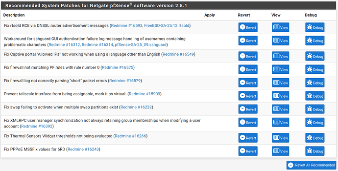

Pakete habe ich zuvor keine entfernt. Die wurden während des Updates offenbar alle geupdatet bzw. sind noch aktuell, denn die zahlreichen Recommended System Patches aus der 2.7.2 sind alle weg.

Nach welchem Update? Dieser Thread ging um CE 2.8.0. Aktuell ist aber inzwischen CE 2.8.1 und zwischenzeitlich gab es auch bereits mind. zwei System Packages mit 10 Recommended System Patches.

Alle „Recommended System Patches for Netgate pfSense® software version 2.8.1“ hab ich auch installiert und genau Null Probleme.
