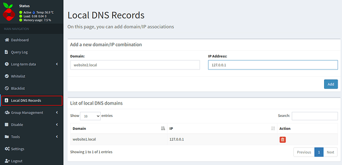

Du kannst im piHole lokale DNS Einträge hinzufügen:
Also da müsstest du fritz.box auf die IP der Fritte legen.
Es benötigt auch keinen Neustart des piHoles.

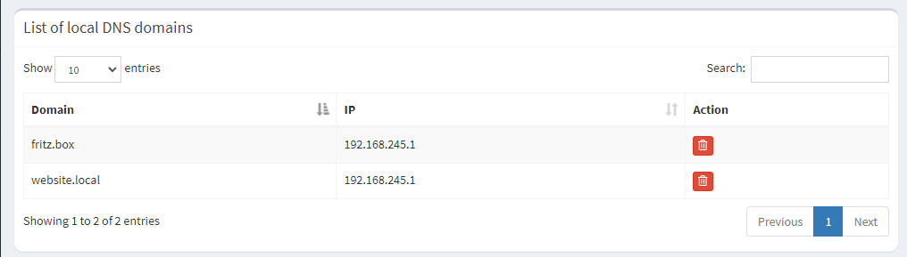

Das habe ich gemacht und bekomme dann ein:
404 - Not Found
Auf welchem Port ist deine Fritzbox erreichbar ?

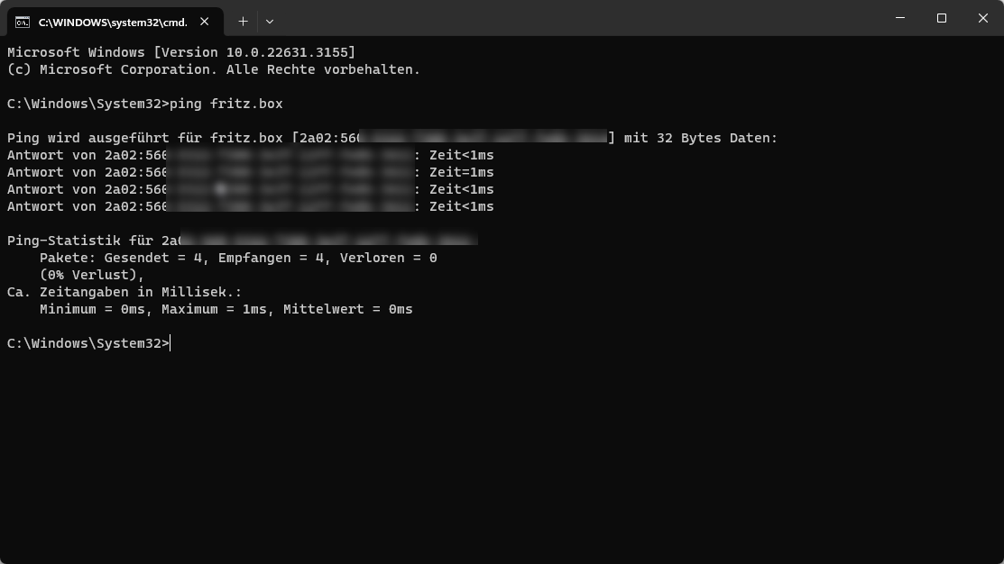

Versuch mal über Commandline einen ping auf die fritz.box zu machen, ob er die IP richtig auflöst. Evt hat er eine „falsche“ IP gecached.
Ping auf fritz.box hat 0% Verlust und Ping auf website.local hat 100% Verlust.
Muss ich noch nach der Eingabe in Pi-Hole, den PC neustarten oder so?
Werden beim Ping die richtigen IP´s angegeben ?
Ich sehe keine IPs oder ist das IPv6, was muss ich dann machen?
Ich bin ehrlich: IPv6 kommt mir nicht ins Heimnetz - aber egal.
Jedenfalls bin ich da blank.
Vielleicht hilft Dir das: Pi-Hole – IPv6 und die Fritz!Box - adminForge
