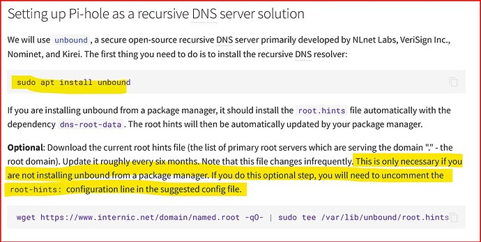

Die Liste der DNS Server kann ich ja Routine mäßig alle paar Monate abrufen. Verstehe ich das richtig das ich dafür nichts manuell an einer Datei ändern muss?
Oder brauche ich diesen Befehl nur einmalig und die Liste der Root-DNS Server wird von da an automatisch aktualisiert?
Ich habe ja mit apt install unbound über einen Paketmanager installiert, so gesehen müsste es automatisch laufen.
Kann mich hier jemand aufklären?

Ich lese aber eigentlich aus der Doku das alles automatisch aktualisiert wird und der Befehl garnicht eingegeben werden muss

If you are installing unbound from a package manager, it should install the `root.hints` file automatically with the dependency `dns-root-data`. The root hints will then be automatically updated by your package manager.

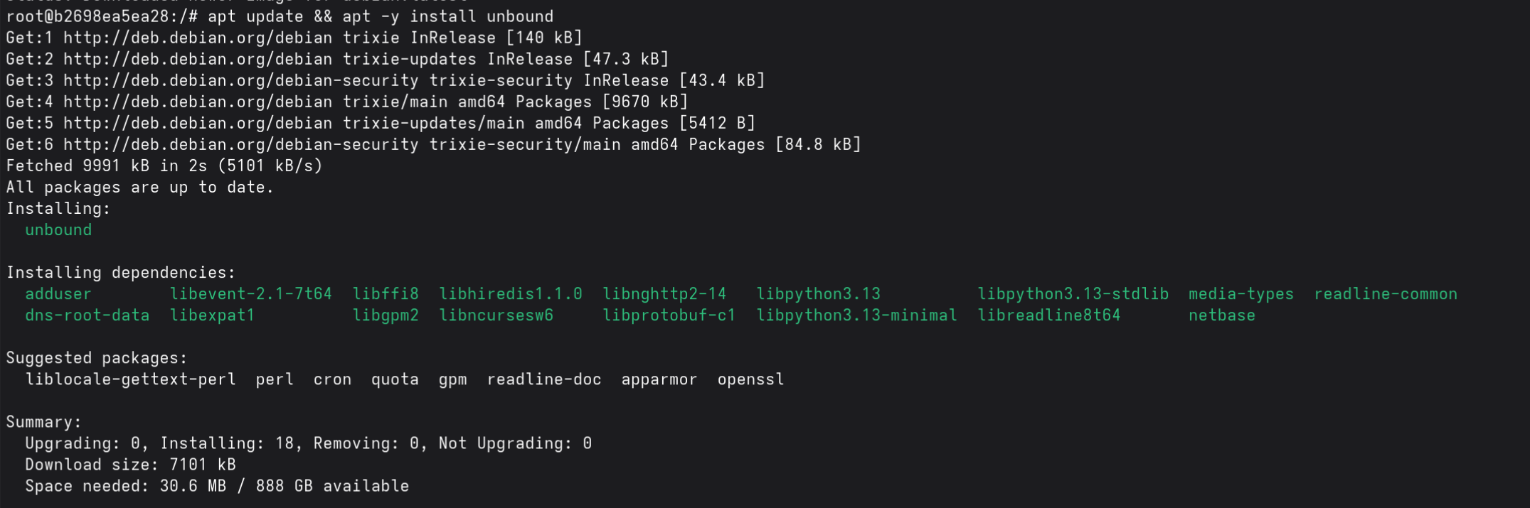

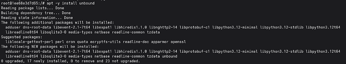

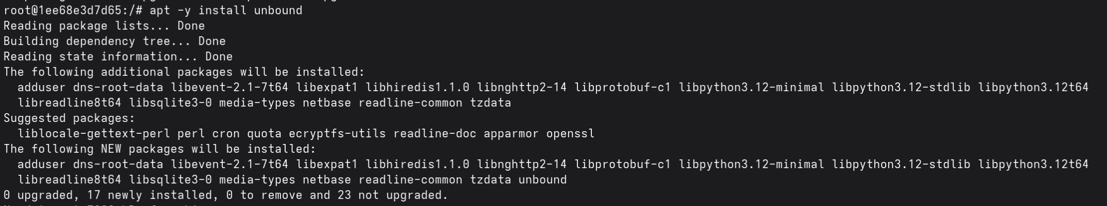

Grundsätzlich zeigt dir ein modernes Betriebssystem an, was es installiert.
z.B. Debian
z.B. Ubuntu
In beiden Fällen habe ich mit apt -y install unbound unbound installiert. In beiden Fällen wurde angezeigt, welche weiteren Pakete automatisch mitinstalliert wurden.
Für Ubuntu: The following additional packages will be installed: … dns-root-data …
Für Debian: Installing dependencies … dns-root-data …
Die Ausgaben, die so Linux Commands erzeugen, sollen dich nicht nur wie einen Hacker aussehen lassen, meistens geben sie dir Informationen aus, die du aufmerksam verfolgen solltest.
