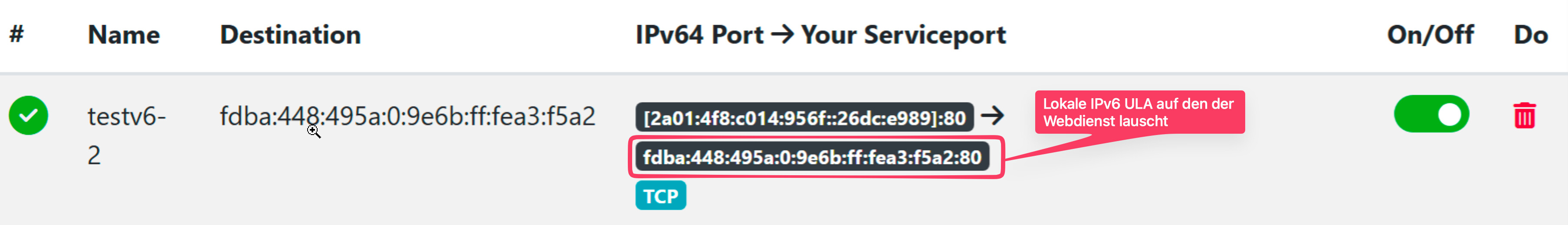

Portmapping mit IPv6 via public IPv6 funktioniert nicht (WG Tunnel funktioniert, IPv4 Portmapping funktioniert)
Genau das tue ich ja :slight_smile: (Wie auf den Screenshots zu erkennen ist) - und es funktioniert nicht.

Außerdem verstehe ich immer noch nicht was an so einem Konstrukt sicherer oder besser sein soll als den Port 80 direkt auf eine GUA hinter einer Fritteuse zu leiten!? Wird sich jemand die Mühe machen einen IPv6-Portscan auf TCP80 zu machen, dann wird der offene Port TCP80 auch so gefunden werden. Und die Verwendung der GUA 2a01:4f8:c014:956f::26dc:e989 bedeutet ja, dass man sich zur Nutzung eben genau nicht vorher per Wireguard am CR authentifizieren muss um diese Weiterleitung nutzen zu können.
Also welche Vorteile versprichst du dir davon?
