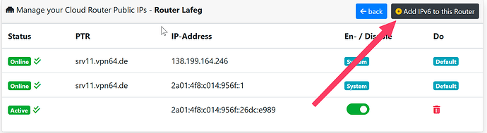

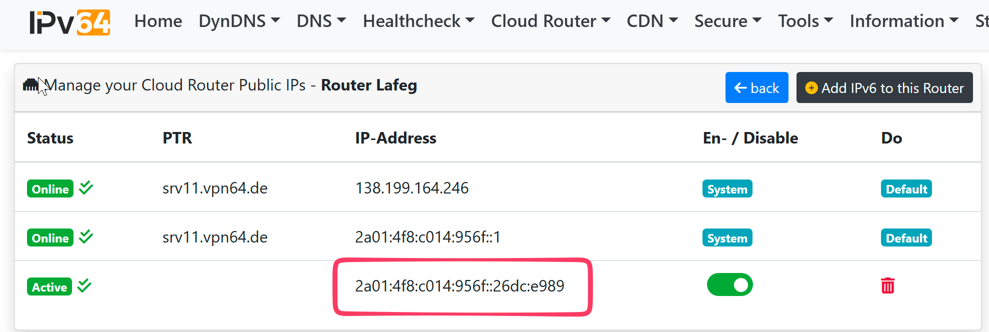

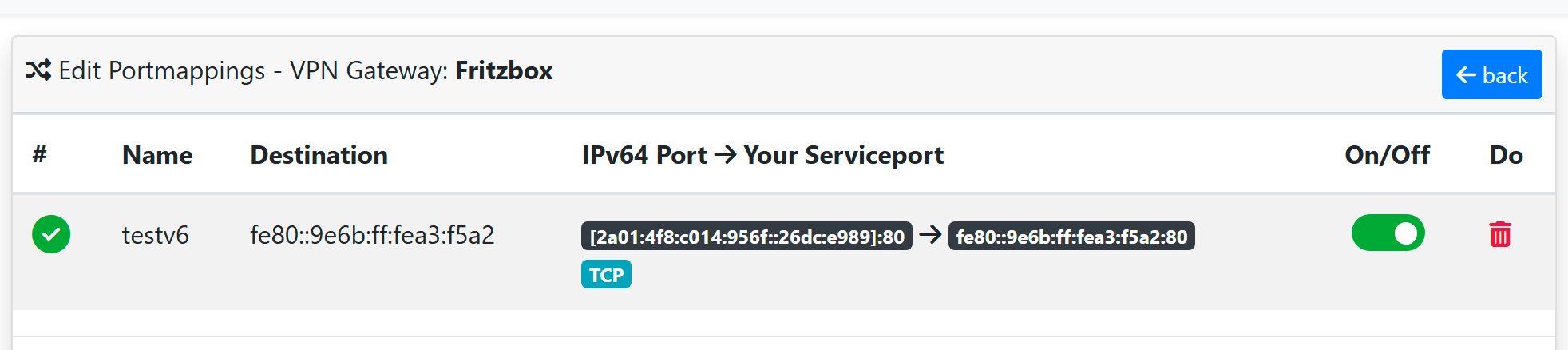

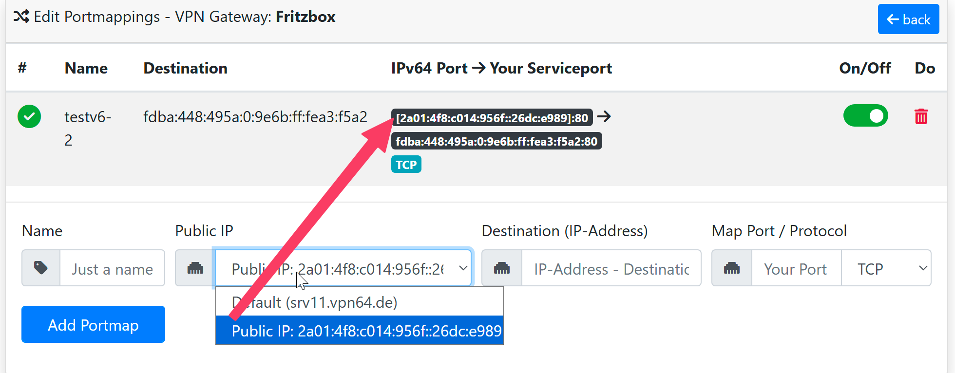

Unter „Manage Public IPs“ habe ich mir eine IPv6-Adresse erstellt und diese dann im Portmapper des Cloud Routers ausgewählt. Als Ziel habe ich testweise eine interne IPv6-Adresse von einem Webdienst bei mir im Netzwerk angegeben.
Das Ergebnis:
  • Im lokalen Netzwerk kann ich die interne IPv6 ganz normal im Browser aufrufen
  • Wenn ich allerdings die zugewiesene öffentliche IPv6 aus dem Portmapper nutze, bekomme ich im Browser keine Antwort

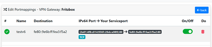

  • Portmapping für die IPv6 Adresse:

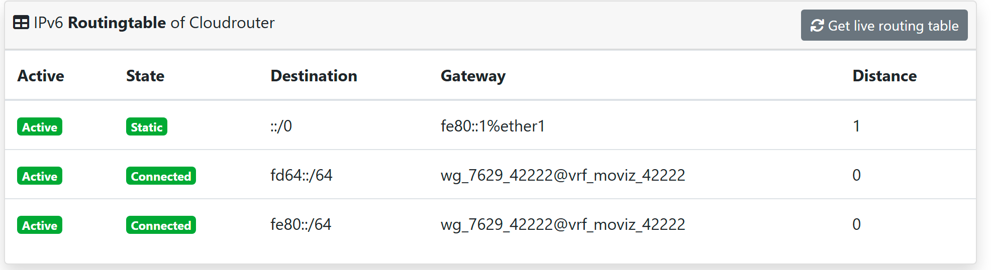

  • im WG Tunnel wird in der Routing Tabelle mein lokales IPv6 auch gemapped
Jetzt die Frage:
Hat jemand eine Idee, woran es liegen könnte, dass die IPv6 von außen nicht erreichbar ist bzw. „nicht aufgelöst“ wird?

und mit einer Link-Local IPv6 Unicast Adresse (LLA) als Destination geht das eh nicht, denn die gilt nur für das jeweilige Netzwerksegment. Der Link-Local-Scope reicht nur bis zum nächsten Router, ist also darüber hinaus nicht routbar.

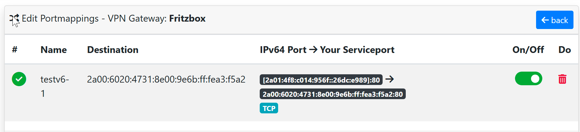

Allerdings habe ich auch schon testweise eine IPv6 mit dem Prefix „2a00“ verwendet und leider werde ich darüber ebenfalls nicht geroutet bzw. erreiche meinen Dienst nicht.

Ich muss ehrlich gestehen, dass ich ursprünglich mit der ULA angefangen habe, dann aber irgendwann etwas verzweifelt bin und heute Morgen aus lauter Frust die LLA kopiert und konfiguriert habe. (und dann war alles etwas durcheinander)

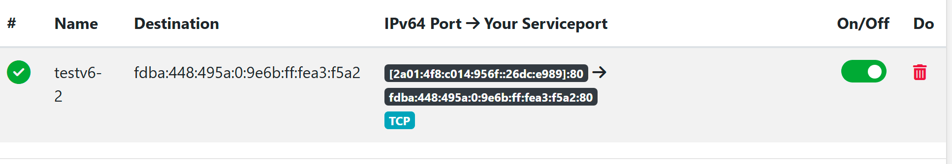

Das ist meine aktuelle Port Mapping table im CR.
[2a01:4f8:c014:956f::26dc:e989]:80 –> fdba:448:495a:0:9e6b:ff:fea3:f5a2:80
Im lokalen Netzwerk lässt sich die fdba:448:495a:0:9e6b:ff:fea3:f5a2:80 über den Browser öffnen
Kannst du dir vielleicht erklären, warum die IPv6 (GUA) nicht über den Cloud Router geroutet wird?
LG
ERIC

Das ist die öffentliche Adresse die automatisch vom CR erteilt wurde via “Manage Public IPs”
Diese verwende ich dann für das mapping:
(Bei IPv4 sind es dann solche Adressen wie aus deinem vorherigen Post)

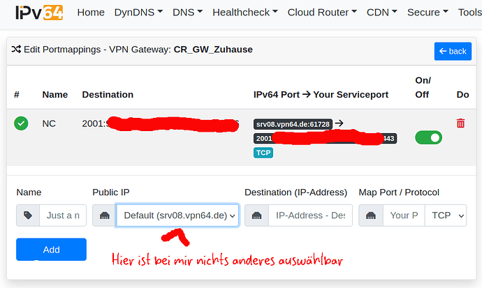

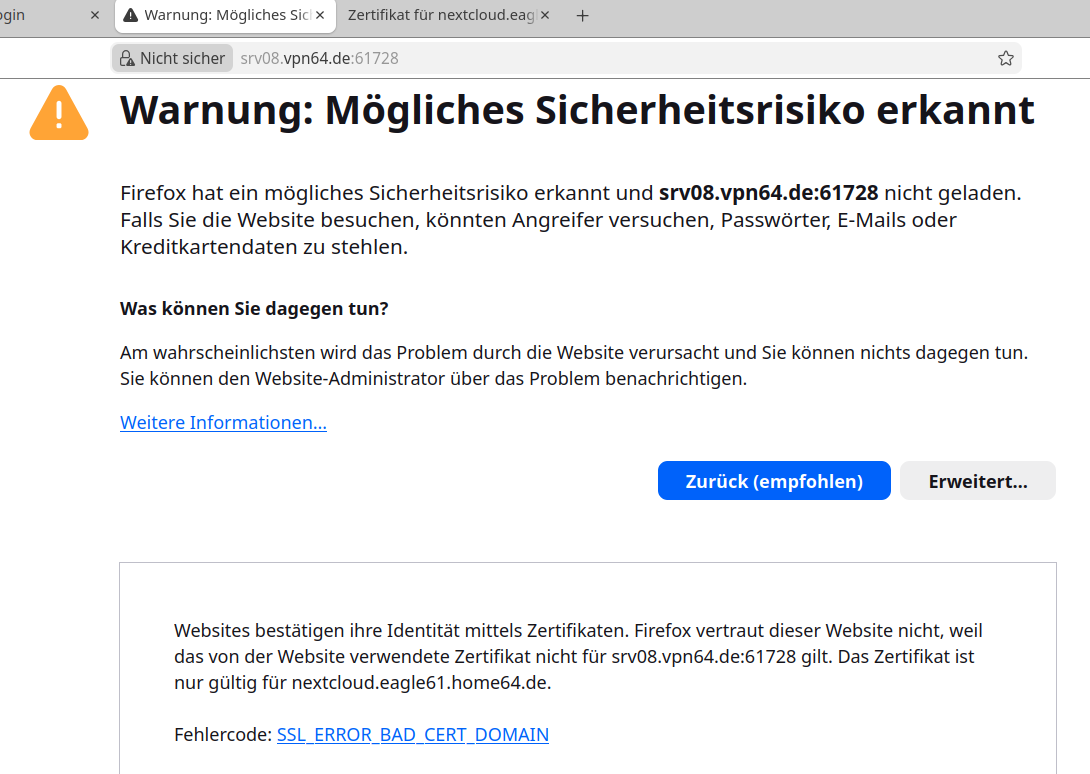

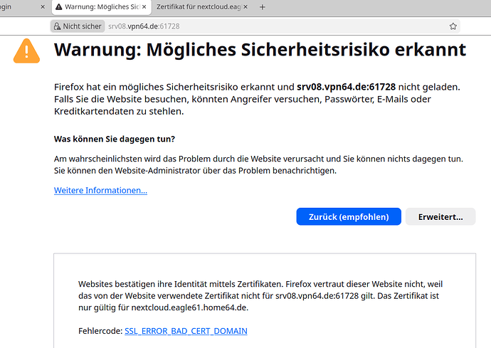

Also bei mir klappt das auf Anhieb mit der GUA meiner Nextcloud. Eine ULA kann ich nicht testen, da ich lokal keine verwende. Ich kann aber grundsätzlich nur den srv08.vpn64.de auswählen und auch nur Random-Ports nutzen. Siehe:
Rufe ich nun aus dem Mobilfunknetz die Adresse https://srv08.vpn64.de:61728 lande ich in der zu erwartenden Sicherheitswarnung des FF. Die Domain passt nun ja nicht zum Let’s Encrypt Zertifikat. Siehe:
Das muss aber dann auch so sein.

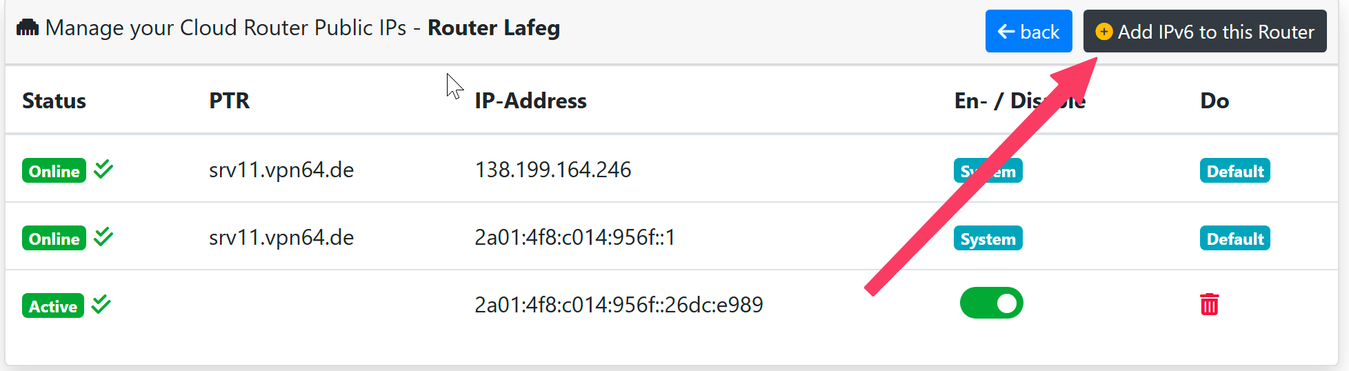

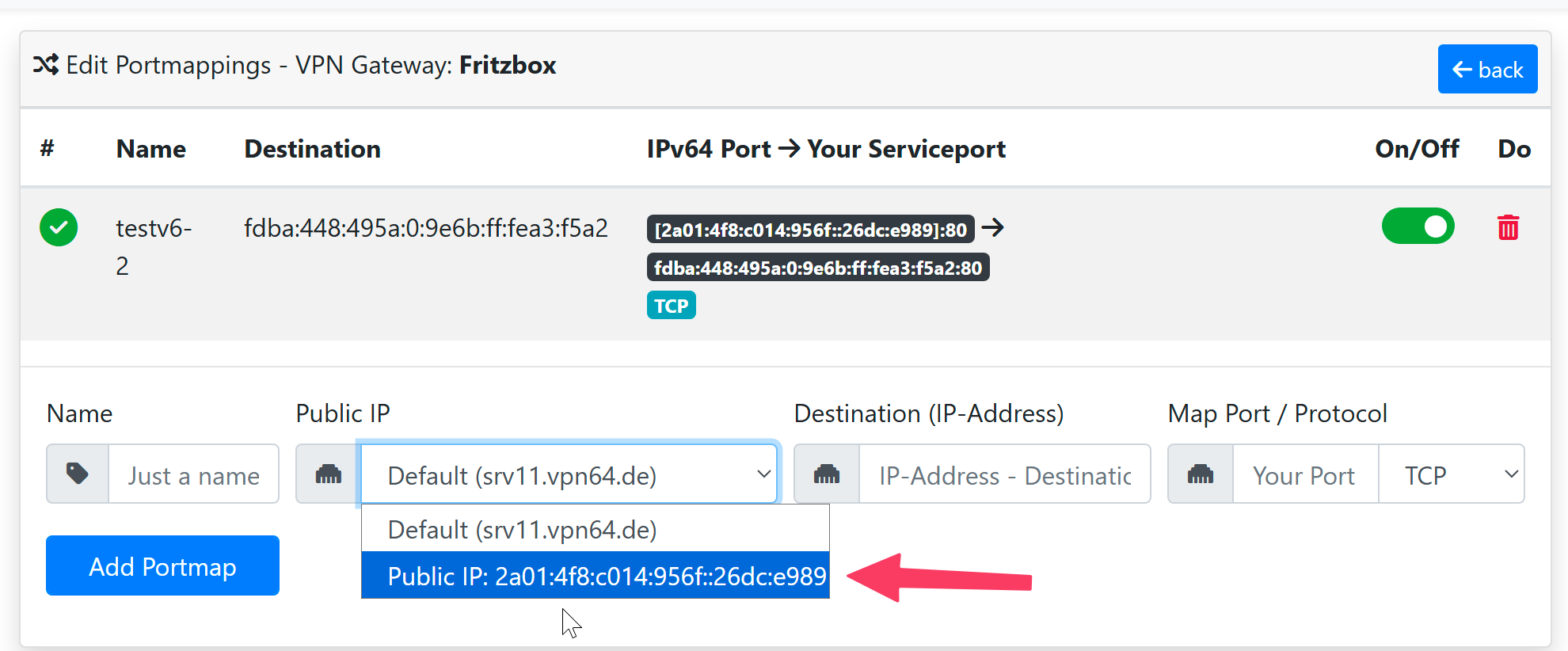

Damit du dort auch eine IPv6 auswählen kannst, musst du dir vorher eine öffentlich IPv6 im CR erstellen:
  1. Im CR findest du oben rechts einen Botton “Actions Cloud Router”
  2. Dann “Manage Public IPs”
  3. Darüber kannst du dir eine öffentliche IPv6 erzeugen lassen
4) Die IPv6 findest du dann im Port Mapping
Okay, mit dem Hinweis auf:
geht es bei mir nun auch mit GUA:443 → GUA:443. Die Firewall erlaubt bei mir aber eben standardmäßig sowieso den Zugriff auf die GUA:443 meiner NC über IPv6. Das wird bei dir anders sein und daher der Grund warum es bei dir nicht geht.
