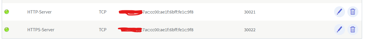

Auch wenn es kein Mapping mehr gibt, kann ich in meiner fritzbox weiterhin nur bestimmte Ports meiner Maschine freigeben:

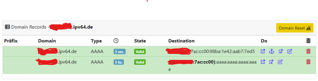

Ich habe auch die IPv6 Adresse des Routers und meines Servers im IPv64 Übersicht.
(jetzt grade fällt mir erst auf, dass die keine der Adressen mit der in der fritzbox übereinstimmt….)
Ich habe auch schon mit dem Portmapper herumgespielt. Da konnte ich zwar den Port 30021 (oder 30022) auswählen aber nicht auf welchen Port von meiner ipv64.de Adresse das gemappt werden soll, da wurde dann irgendein automaischer wert eingetragen (ich hab das grade nicht da, aber die Port Nummer startet mit 5 soweit ich mich erinnere).

Ich wäre bisher so vorgegangen, dass ich die Adresse meinen Truenas (die vielen ‘a’ im Bild) mit dem Port 30021 bzw. 30022. Ist das falsch?

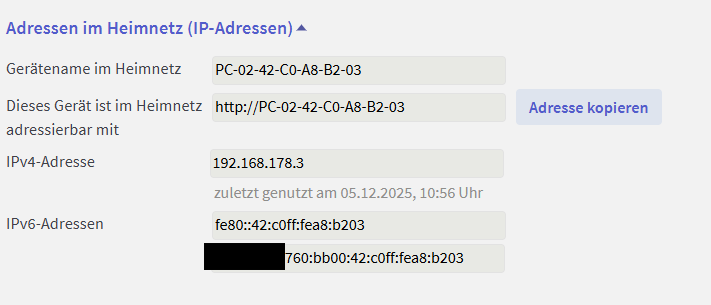

Wenn ich mir die Freigabe in der Fritzbox ansehe habe ich schon das erste Problem, das Netzwerkgerät wird von der FB mit IPv6 Adresse erkannt:
Wenn ich aber in die Freigabe für das Gerät gehe, sind keine IPv6 Informationen mehr da:
Und ohne diese Informationen kann ich natürlich keine IPv6 Freigabe erstellen.

  1. jetzt hast du ausgerechnet den ersten teil der IPv6-Adresse ausgeblendet. So kann man nicht sehen, ob es nur eine Link-Local ist
  2. aktiviere in deiner Fritte IA_PD und IA_NA
  3. sorge dann dafür, dass der Docker Container auf dem NAS eine neue IP-Adresse bezieht
  4. dann erneut prüfen ob Freigaben erstellt werden können
Hintergrund: Ich wies ja schon gestern darauf hin, dass kein SLAAC sondern DHCPv6 zu verwenden ist !!!

zu 1. Ich habe in dem Bild zur Freigabe gar nichts ausgeblendet. Der Bereich mit der IPv6 ist wirklich so leer. Ändert das was am Vorgehen?
Und danke für den Hinweis, was die Anonymisierung angeht.
Doch hast was ausgeblendet. Unterhalb von:
Zum Einlesen in die Ipv6-Welt: Elektronik-Kompendium: IPv6-Adressen
Ja, stimmt. Da hatte ich was weggelassen. Hatte gedacht, du hättest dich auf den Screenshot von der Freigabe bezogen. Deshalb die Nachfrage.
