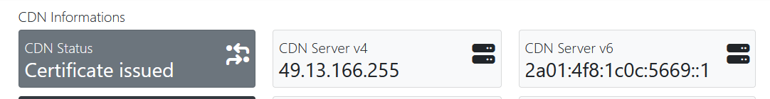

Dabei ist mir aufgefallen, dass die Übersichtsseite der CDN zwar sagt Cert erfolgreich etc. aber in der Detailansicht steht noch Cert Issued.

Weiterleitung funktioniert bei mir wieder - Nur das Certificate ist das selfsigned von IPv64 und nicht das von LetsEncrypt.
Denke da liegt entweder eine Sperre vor (zu viele Anfragen) oder ein Fehler im Automatismus?

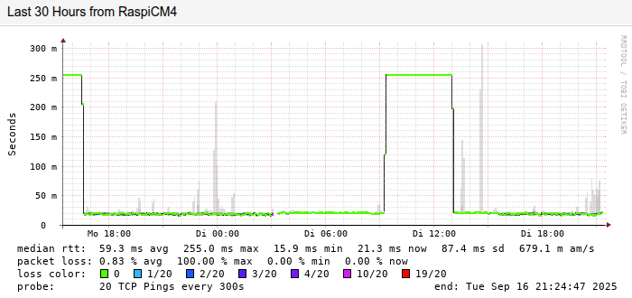

Smokeping TCP Sessions zum CDN (>250ms ist Ausfall)
Ist bei mir genauso. Es hängt nur noch am Cert.
