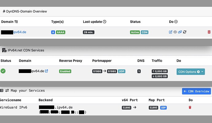

Meine Einträge bei IPv64 sehen wie folgt aus:
(Interessanter weise entspricht der zufällig ermittelte Port dem Port auf meiner FritzBox)
Die Wireguard Verbindung auf meinem Smartphone habe ich nun entsprechend für den Endpunkt der Verbindung angepasst (XXX.ipv64.de:51995) und wie gesagt, die Verbindung wird auch zur FritzBox aufgebaut (erkennbar an dem grünen Punkt in der Übersicht der Verbindungen), aber keine Geräte dahinter sind zu erreichen …

Es gibt leider aktuell wieder Probleme mit dem CDN-Portmapper. Kann also sein, dass du alles richtig konfiguriert hast, es aber dennoch wegen der Probleme gerade nicht klappt. Da hilft leider nur Abwarten und Tee trinken :wink:
PS: auch bei mir funktioniert der Portmapper bereits seit gestern nicht mehr wie gewünscht.
Nachtrag: ich habe es gerade geschafft den CDN-Portmapper zum Leben zu erwecken. Was habe ich getan:
  1. CDN-Options → Change Server abwarten bis der neue Server eingerichtet wurde.
  2. CDN-Options → Set DNS Records → Disable Proxy und dann wieder kurz warten bis alle Einträge weg sind
  3. CDN-Options → Set DNS Records → Enable Proxy (im Full Mode)
Danach ging es dann, Nur Change Server oder nur Disable / Enable Proxy hat nicht gereicht

… und der funktioniert bei mir. Aber Achtung: Wenn ein Peer für das Endgerät (Client) erstellt wird sicherstellen, dass „Client Site Allowed IP-Address in der WG-Config“ ein Adresskreis unterschiedlich vom Heimnetz der Fritzbox angegeben wird, die Einträge 0.0.0.0/0 & ::/0 habe ich rausgenommen.
