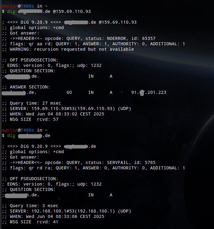

  1. gegen 4 Uhr heute Nacht schlug mein health-check an
  2. heute morgen prüfe ich und stelle fest, meine Dienste sind nicht erreichbar
  3. ich checke meine Dienste → alles fein.
  4. ich stelle fest, dass meine Domain nicht auflösbar ist
  5. ich checke ipv64.net und sehe, dass die richtige (aktuelle) ip drin steht
  6. die dns-server von ipv64 also (159.69.110.93 und 167.235.231.182) können meine domain auflösen ABER andere DNS-Sever (bspw. 8.8.8.8 oder 9.9.9.9) nicht
    → meine Dienste sind unter meiner Domain nicht erreichbar.
Was übersehe ich? Mache ich was falsch?

Und wie gesagt, DNS-Server von ipv64 lösen ja korrekt auf. Nur eben andere DNS-Server nicht. Daher hatte ich vermutet das das Problem irgendwo in der DNS-Delegation liegt. Also das der DNS-Server von ipv64 andere DNS-Server nicht mehr bedient oder deren Anfragen beantwortet.

Wenn ich die Antwort von dig richtig deute (siehe unten), gibt es keinen A record für meine Domain.
Nur ein Hinweis, das f.nic.de zuständig ist.
Kann man daraus ableiten, dass die ipv64-DNS-Server nicht mit den übergeordneten DNS-Servern reden? Scheinbar kennen die meine Domain schlicht nicht, welche aber von ipv64 ja propagiert werden sollte oder?
