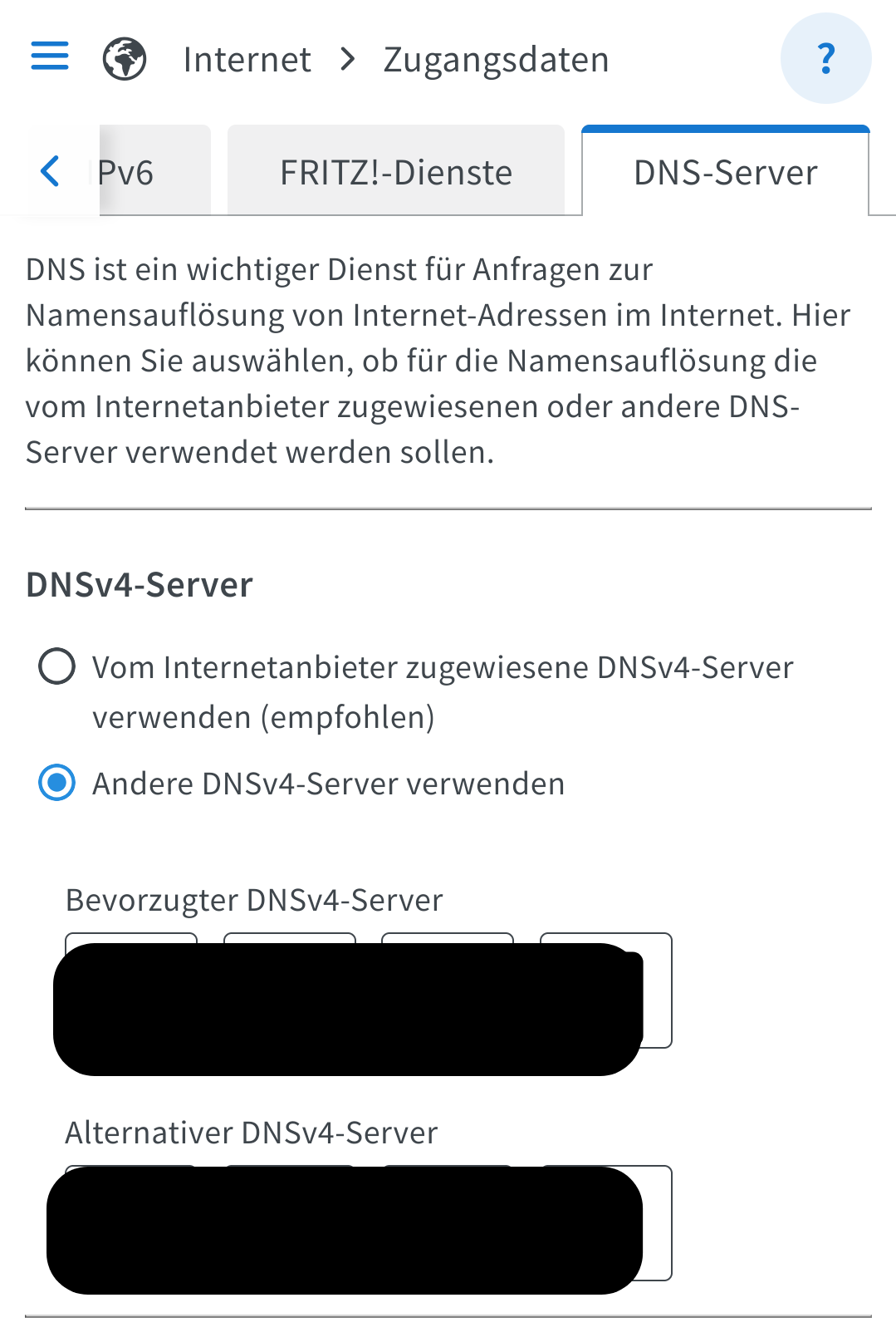

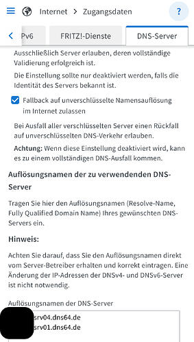

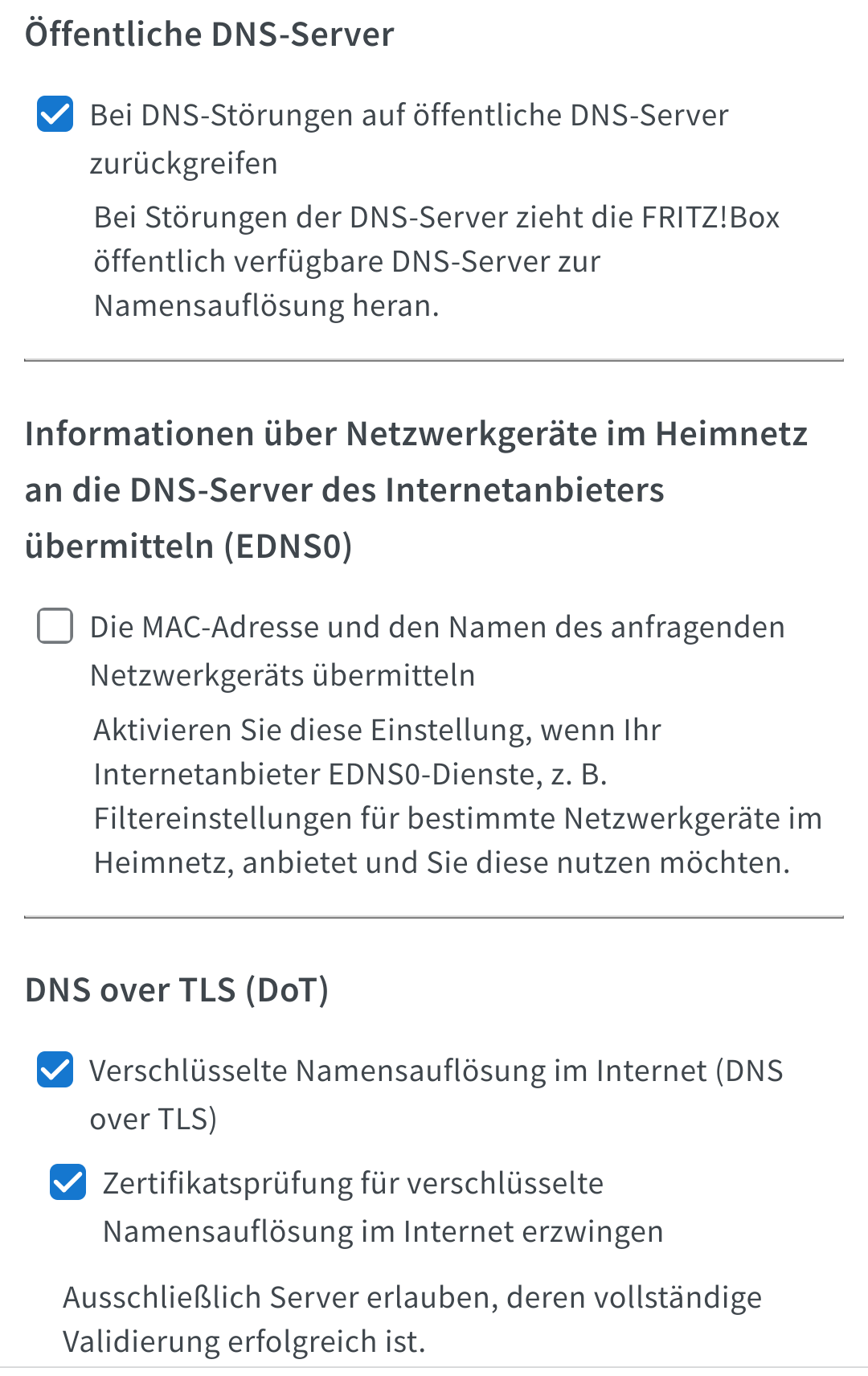

wenn ich es richtig verstanden hab soll ähnlich wie beim bspw. PiHole Werbung blockiert werden.
Bspw. bei YouTube klappt dies aber nicht.
Muss ich ggf. noch was in der Fritz!Box konfigurieren?
Die Anleitungen auf der Webseite DNS64 - Tutorial to setup free DNS Server with Ads blocker. sind fast alle noch leer.
Die DNS Server aus der Account Page sowie die für DNS over TLS wurden eingetragen.
