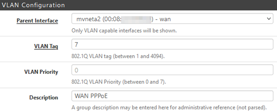

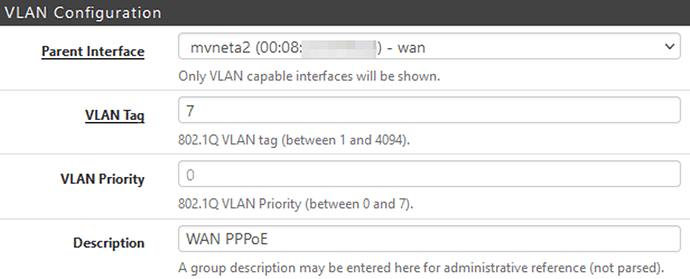

In pfSense habe ich ein VLAN7 (Tag-ID 7) erstellt

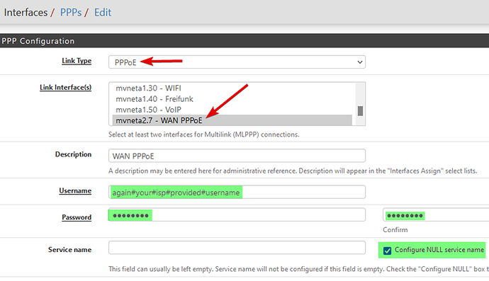

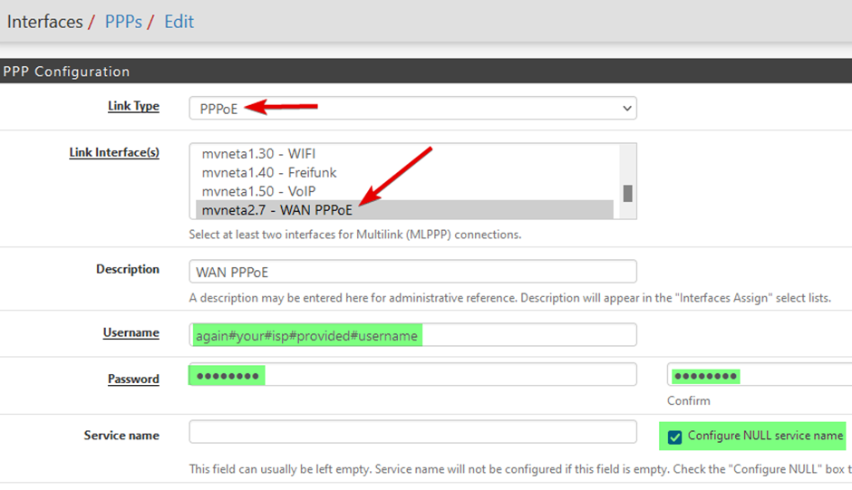

eine PPPoE-Verbindung mit meinen NetCologne-Zugangsdaten eingerichtet und diese mit VLAN7 verknüpft:
In der WAN-Schnittstellenkonfiguration von pfSense ist der IPv4-Typ auf PPPoE eingestellt. Ich habe bereits versucht, sowohl MTU 1500 als auch MTU 1492 zu verwenden
Ich habe bereits zwei verschiedene VLANs ausprobiert (Tag 7 und Tag 10), aber die WAN-Schnittstelle kann weiterhin keine externe IP-Adresse von NetCologne beziehen.
