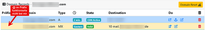

@ Präfix führt zu keiner Propagination entsprechender Records.
Hallo Zusammen,
für alle die trotz dieses Beitrags Probleme haben sollten…
Bei mir führte der gängige Präfix @ zu Problemen. Die entsprechenden DNS-Records wurden in meinem Fall einfach nicht veröffentlicht. Habe 48 Stunden gewartet. Nach anschließendem Löschen der Einträge und einem Neu-Anlegen ohne Verwendung des @-Präfix, ging es dann glücklicherweise.
