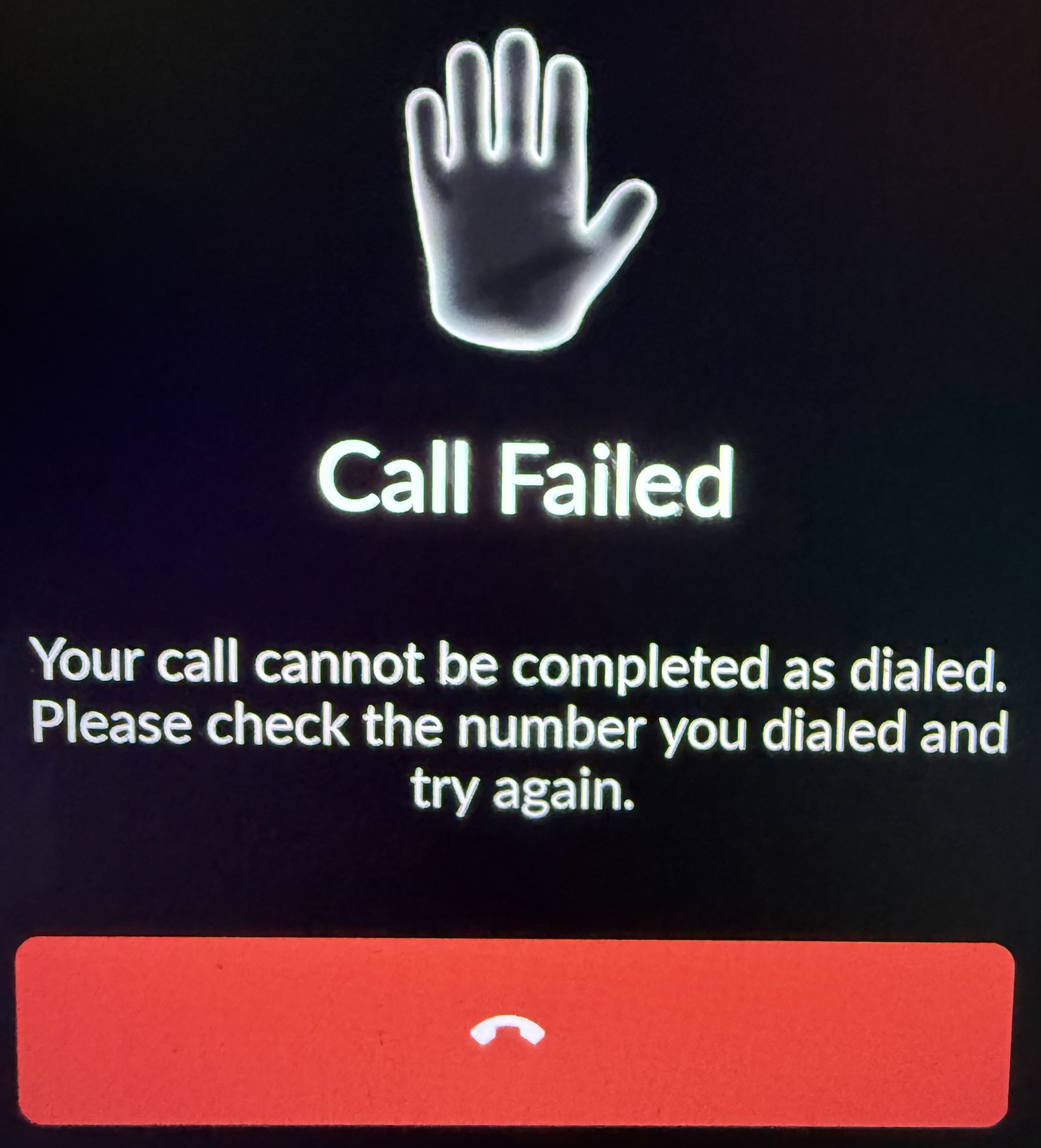

nachdem Ubiquiti für seine Unifi-Talk-Phones offiziell die Deutsche Telekom (Glasfasertarif) als SIP unterstützt, habe ich mir ein passendes VoIP-Telefon (Unifi Talk Touch Pro G3) gekauft und im Cloud Gateway Max konfiguriert.

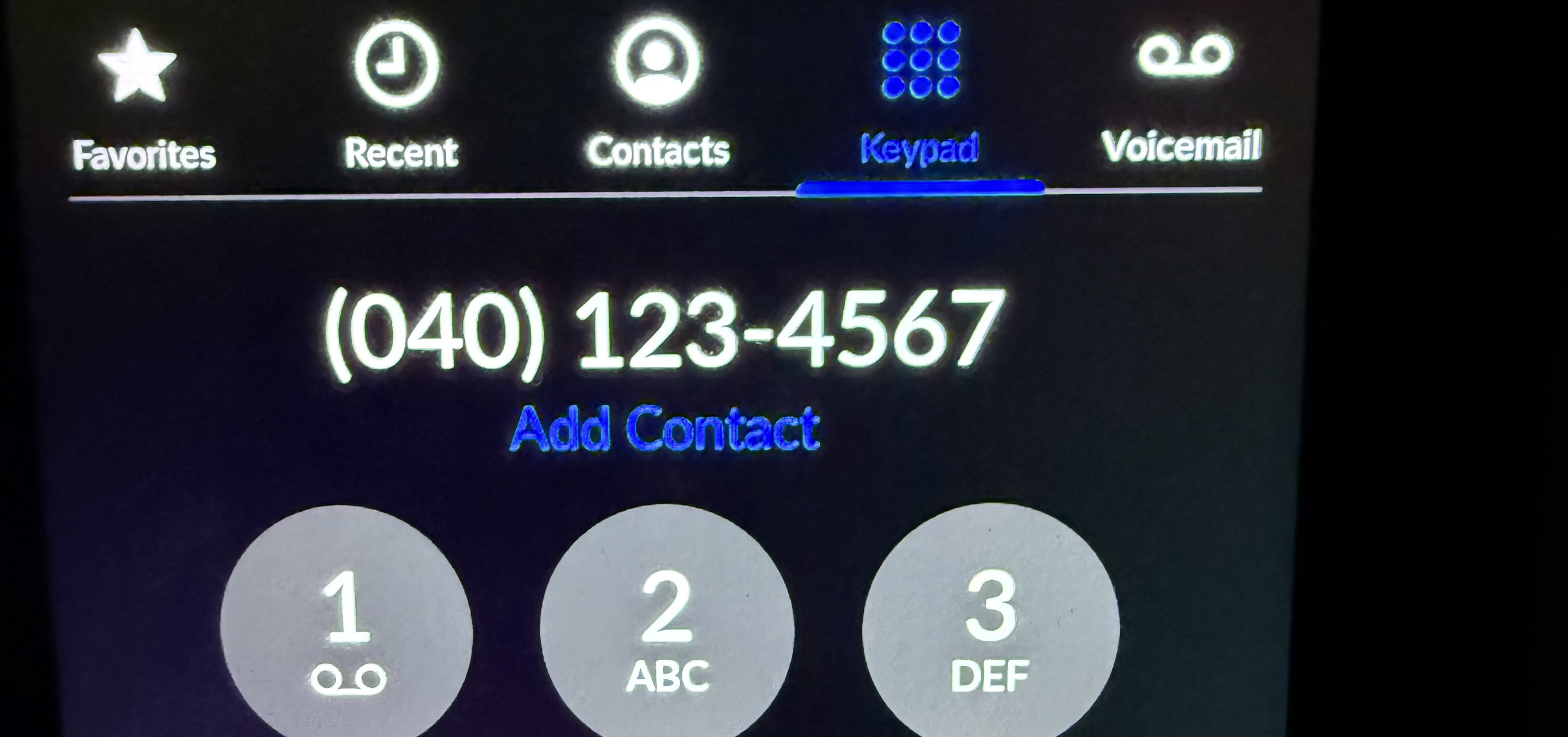

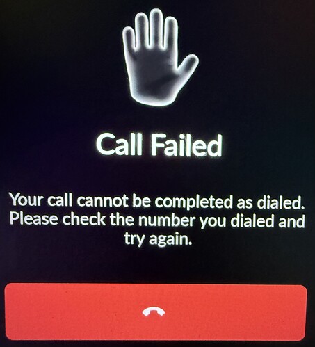

Derzeit kann ich problemlos Anrufe annehmen, abgehende Anrufe funktionieren jedoch nur, wenn ich diese per Touch auf dem Display als unbeantwortete Anrufe zurückrufe. Wähle ich manuell (04xxx-xxxxxx), so wird der Anruf direkt abgebrochen. Die Darstellung der Nummer scheint dabei das deutsche Format nicht zu kennen und zeigt beispielsweise eine dreistellige Vorwahl in Klammern.
Habe mir eigens die VoIP-Zugangsdaten nochmals senden lassen und als „auth-username“ die Zugangsnummer (also nicht die @T-online-Mailadresse) und das angegebene Passwort hinterlegt. Aber auch die VoIP-Zugangsnummer und dessen Kennwort funktionieren, da ich zumindest Anrufe annehmen kann. Den „default area code“ hatte ich zuerst auf „0049“ und später gelöscht, was beides nichts bewirkte.
Die Telefonnummer habe ich hinterlegt nach dem Muster „+49 4xxx xxxxxx“, dann probehalber mit „04xxxxxxxxx“. Scheint keinen Unterschied zu machen. Dem User habe ich dann diese Nummer zugewiesen (assign).

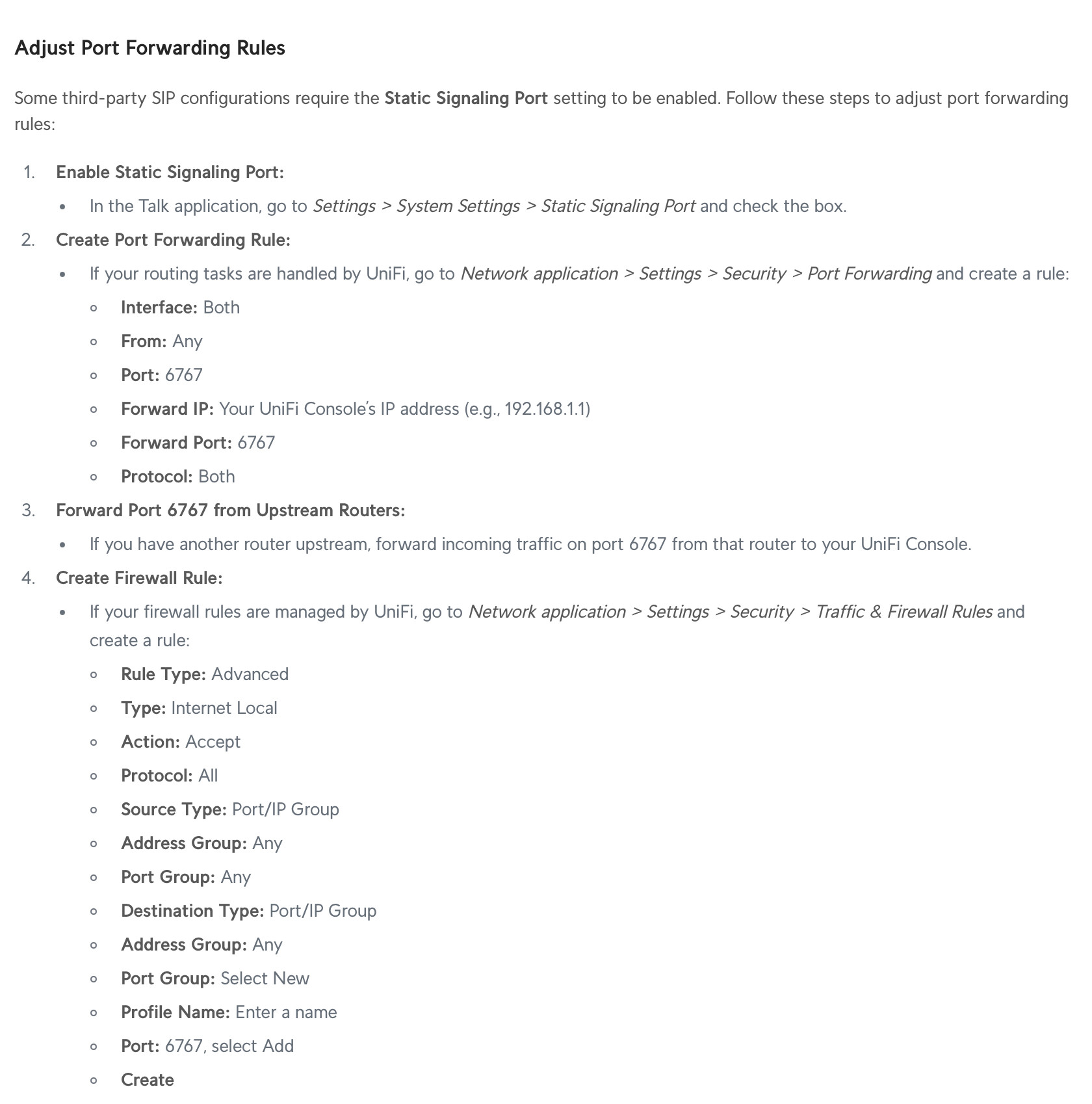

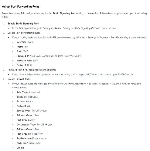

An der Firewall habe ich nichts geändert (s. https://help.ui.com/hc/en-us/articles/18020323453847-Adding-a-Third-Party-SIP-Provider-to-UniFi-Talk). Unifi beschreibt dort Port Forwarding und eine Firewallregel. Beides ist mir, auch wegen der neuen Zone-based-Firewall, in der Umsetzung nicht ganz klar.

Hoffe, die Screenshots können helfen und würde mich über konstruktive Hinweise freuen.

3-stellige Vorwahlen funktionieren, 5-stellige beispielsweise nicht.
Vielleicht hilft die Unifi-Anleitung. Mir ist aber nicht klar, wie man es bei der Zone-based firewall umsetzt, vieleicht kann das jemand mitteilen ? Und wie genau das Port forwarding ?
hast du mal in Youtube geschaut unter dem Thema „UniFi Talk mit Telekom Magenta“ findest du zumindest eine manuelle Einstellung zum einrichten von Magenta nicht Deutschland Lan Tarifen. Meiner recherche nach klappt unifi mit bekannten problemen wie du schon erläutert hast (Vorwahl-Anzeige etc.) relativ gut. Zu den Port Forwarding regeln bin ich auch noch nicht schlau geworden hierzu beschreibt niemand im Internet die Einstellungen etc. solltest du ein Deutschland Lan anschluss haben ist das problem mit dem herausrufen bekannt.

Die Software der Telefon kennt nur den amerikanischen Nummernplan (mit fester Breite), wenn man klassich national wählt. Wählt man aber im E.164-Format (+49 vvvv nnnnnnn), wird es richtig am Telefon getrennt. Man könnte es ganz einfach lösen, indem die Formatierung beim Wählen abgeschaltet wird. Anders habe einfache Telefone mit Display von damals die gewählte Nummer auch nicht angezeigt.

Ich kann ganz normal rauswählen, wähle aber überwiegend im E.164 Format, egal ob direkt oder gespeichert. In den Einstellungen habe ich bei „Default Area Code“, was bei uns eher „Default National Code“ bzw. „Ortsvorwahl“ heißen müsste, habe ich meine Ortsnetznummer samt führender Null drin. Ortsgespräche ohne Vorwahl klappen bisher.
Da ich (noch) via xDSL unterwegs bin, hängt meine UDW (UniFi Dream Wall) noch hinter der Fritte. In der Fritte habe ich Port Forwarding zu UDW drin. Setzt aber voraus, das man den SIP-Port bei der UDM/UDW statisch setzt.
Auch Firewall-technisch ist bei mir in der UDW nichts manuell zusätzlich eingerichtet. Muss dazu sagen, dass ich noch nicht dazu gekommen war, auf die zonenbasierte Firewall umzustellen.

Mittlerweile läuft es gut… ich habe vor allem die Ortsvorwahl als destination area code hinterlegt.
