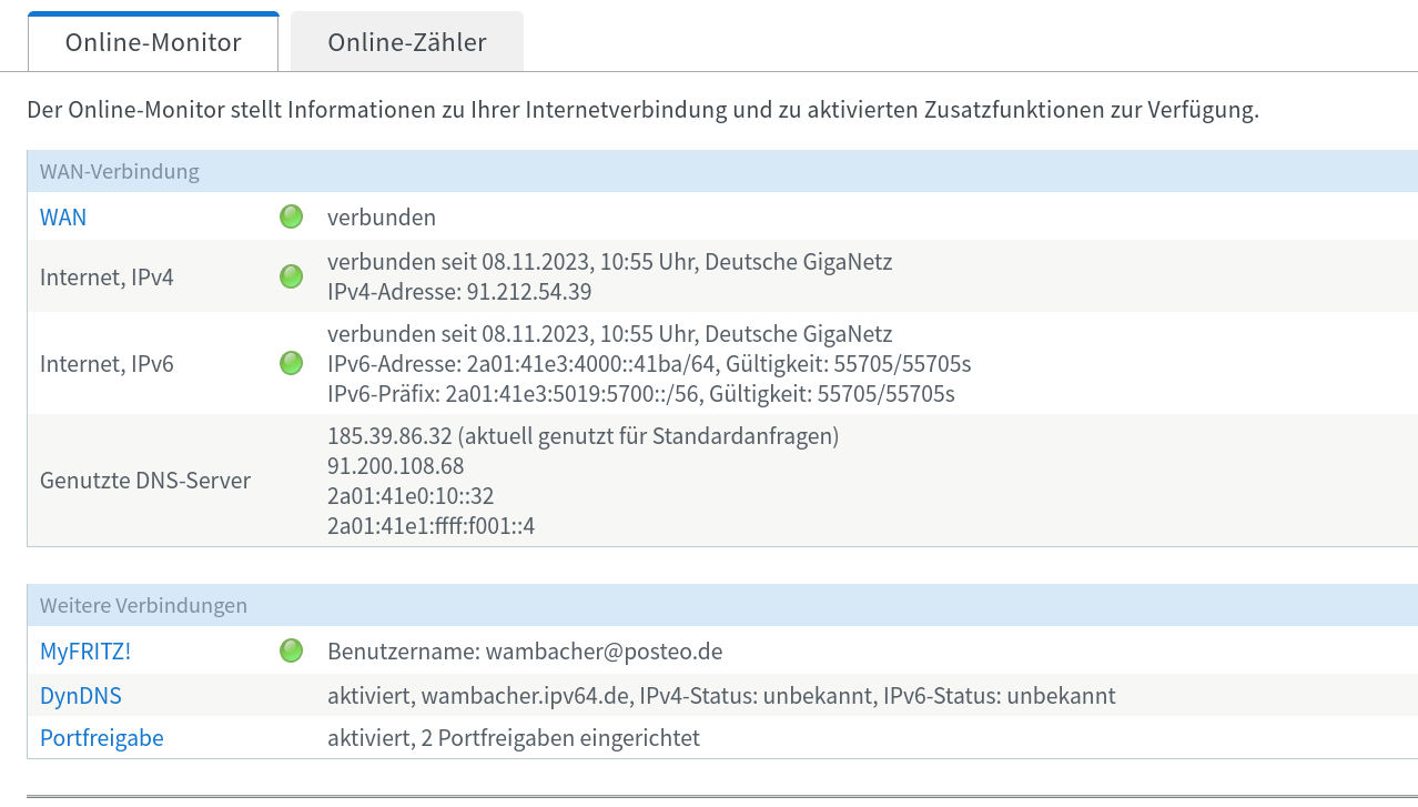

habe gestern (7.11.23) von Vodafone Cable auf Giganetz (Fiber) umgestellt und nun „spinnt“ Dyndns.
Natürlich auch ne neue Fritzbox: 7530 AX
Habe mMn alles notwendige in der FB eingetragen, aber jetzt ist einiges merkwürdig:
Hier steht unten bei DynDNS: IPv4-Status unbekannt, IPV6-Status unbekannt
Auf der Startseite steht das:

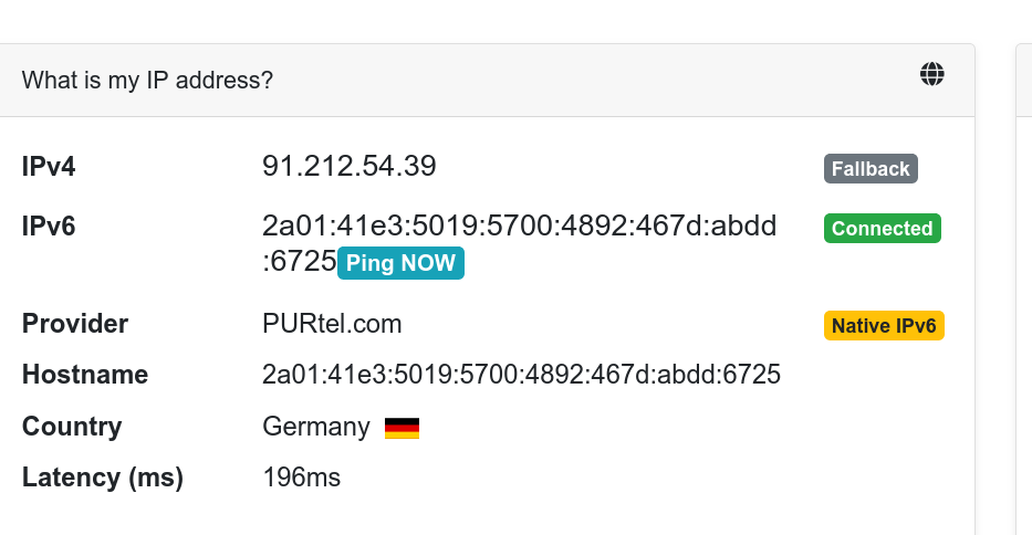

IPv4 91.212.54.39 FALLBACK ??? Was soll das denn?
Diese IP-Adresse kann ich aber von extern ohne Probleme erreichen.

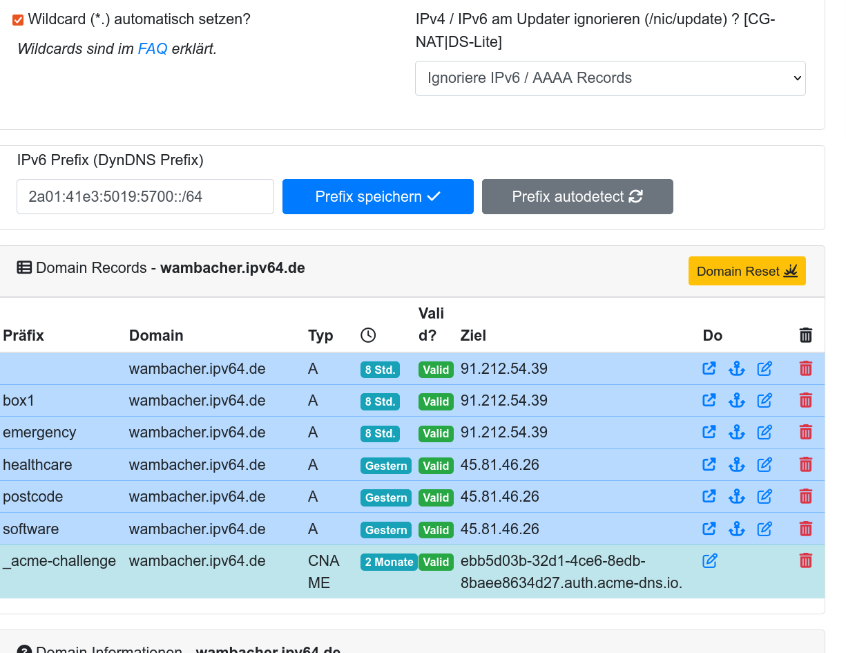

Die Wildcard-Domains werden nicht aktualisiert (box1 und emergency hab ich händisch geändert.
Der DynDNS-Eintrag in der FB lautet:
https://ipv64.net/update.php?key=XXX&domain=wambacher.ipv64.de&ip=<ipaddr>
wobei ich es sowohl mit dem Account Update URL als auch mit dem Domain Update URL versucht habe.

Also SUBDOMAIN Einträge werden auch bei aktiviertem Häkchen Wildcard nicht aktualisiert. Bei dem Wildcard Einträg handelt es sich um den " *.domain " Eintrag. Subdomains musst du selber Updaten.
Füge deiner Update URL mal noch das IPv6 hinzu. ip6addr=
Domain Update Key wäre der Richtige hier.
