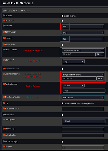

@Johny: Das mit der zusätzlichen Freischaltung klingt gut. Meine vmbr2 hat eine CIDR gesetzt (192.168.10.X/24). Das Gateway liegt noch auf dem vmbr0 (Fritz.Box Network - 192.168.178.X/24). Muss ich dies auf vmbr1 (WAN Network - 10.0.0.1/30) wechseln oder kann das auf dem vmbr0 bleiben?
Das mit der Outbound NAT Rule verstehe ich noch nicht so ganz. Ich habe in der OPNsense nun erstmal den Hybrid outbound NAT rule generation mode aktiviert. Welche Rule muss ich nun hinzufügen?
Etwa so ?

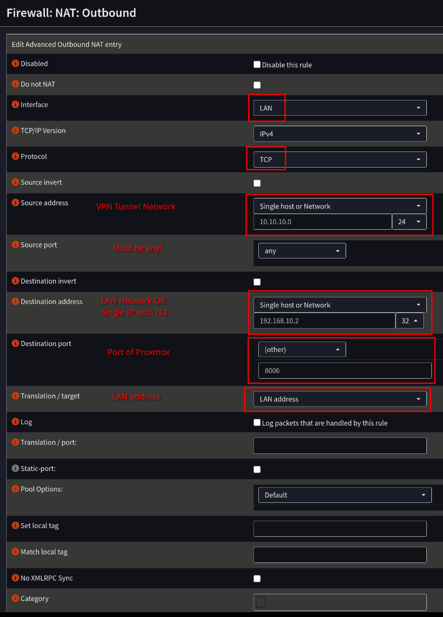

ich habs geschafft. Anbei ein Screenshot.
Danke euch allen!
