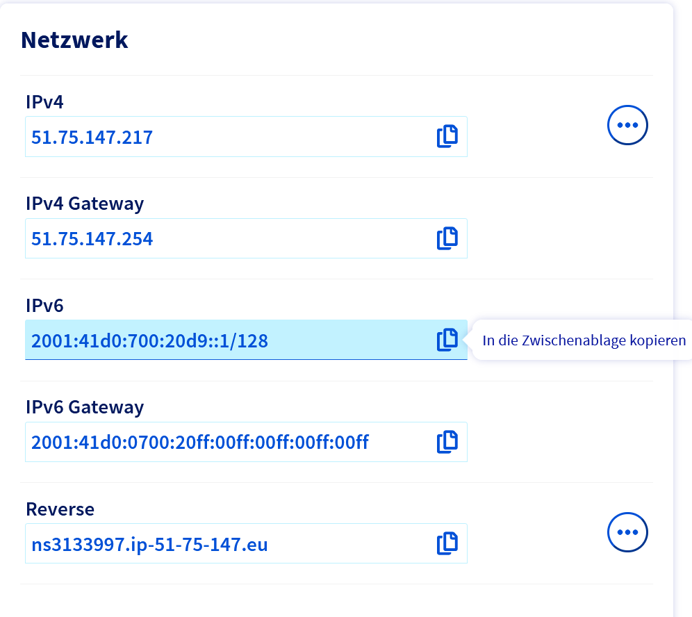

Ich versuche schon länger mein Proxmox Host mit OPNsense zum Laufen zu bekommen, aber es klappt einfach nicht, ich habe es schon nach unzähligen Tutorials in Schrift und Videoform probiert. Ich bekomme aber einfach keine Verbindung von VM’s nach innen oder außen. Intern klappt es. Ich finde den Fehler einfach nicht. Firewall in RZ und PVE - Ebene sind deaktiviert. Ping aus OPNsense nach außen klappt nicht. Daher dann von anderen VM’s Containern natürlich auch nicht. Hat jemand eine Idee? Sieht den/die Fehler?

address 51.75.147.217/24
gateway 51.75.147.254

address 2001:41d0:700:20d9::1/128
gateway 2001:41d0:700:20ff:ff:ff:ff:ff
