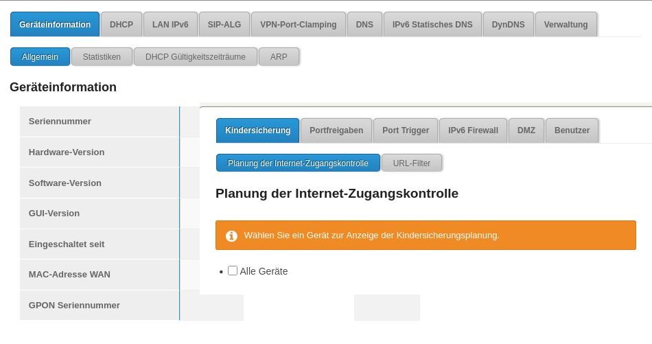

Also der Router ist der DG WLAN Plus Router.
Schicke hier mal ein paar Screenshots von der Oberfläche des Routers.
Musste Bild in Bild machen weil ich nur zwei Bilder rein stellen kann.

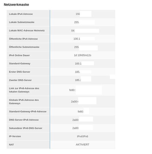

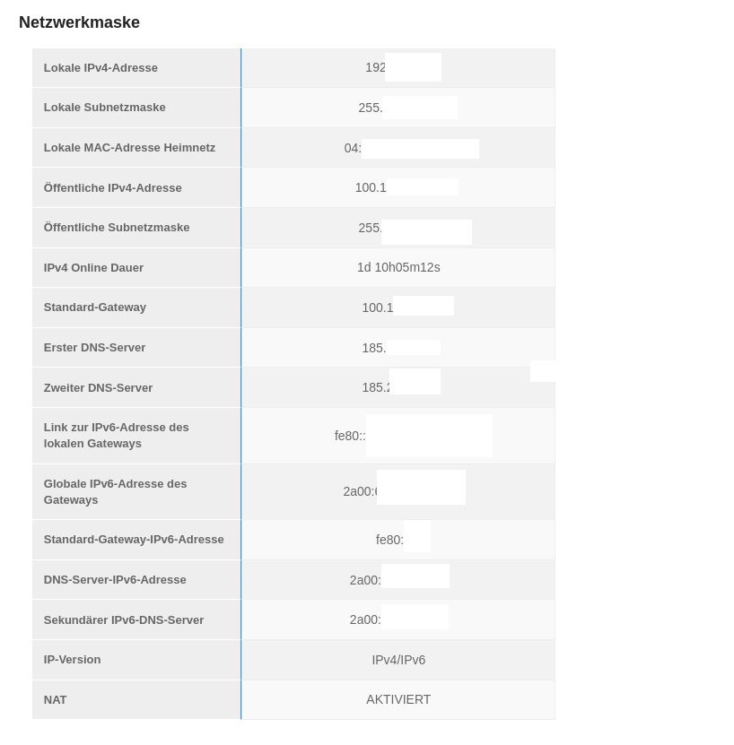

Na toll !!! Jetzt haste im zweiten Bild die Öffentliche IPv4-Adresse so anonymisiert, dass man nicht sieht ob es eine aus dem spezifischen IP-Adressbereich 100.64.0.0/10 ist. Dieser ist für Carrier Grade NAT (CGNAT) reserviert.
Diesbezüglich guckst du u.a. mal folgendes an:
Die öffentliche IPV4 Adresse ist so angelegt : 100.104.xx.xxx
Dann hast du CG-NAT → Bedeutet: Es wird mit direktem DynDNS für IPv4 schonmal nichts. Aber IPv64 hat ja auch dieses CDN oder den Cloudrouter…
Insbesondere der erste der beiden von mir oben mitgegebenen Links zeigt ja den Weg zu Lösungsansätzen. Insbesondere dem IPv64.net CDN.
Dazu musst du dich aber auch mit IPv6 vertraut machen, denn Voraussetzung fürs CDN ist eine Erreichbarkeit des RPi per IPv6.

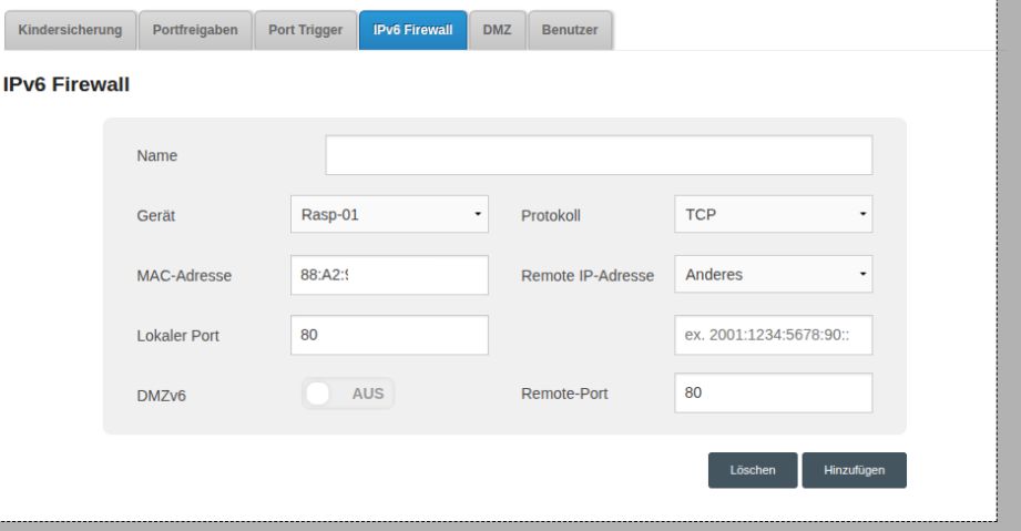

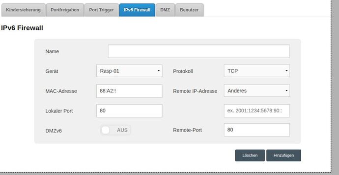

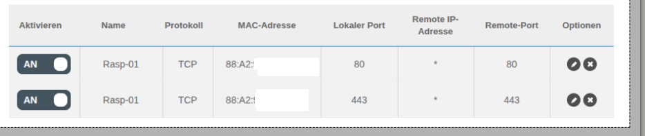

So bin jetzt gerade bei den Portfreigaben.
Hier läuft das über IPv6 Firewall.
So müsste das doch korrekt sein, oder ? Die Remote IP Adresse ist jetzt so das alle externen Anfragen frei gegeben sind.

Du hast das ja schon eingerichtet in dem Router. Nur die Remote-Ports musst du weglassen und solltest aber auch sehr viel lesen über IP, Routing, Firewalls etc.
Das kann nämlich ganz schnell nach hinten losgehen
Und du musst DynDNS einrichten, denn dein v6-Prefix wird nicht statisch sein​:wink:
Du musst:
  1. eine Freigabe in der FW für die inet6 2a00:6020:af5a:... einrichten.
  2. dann aus dem Mobilfunknetz testen ob du danach dann mit dieser IP im Browser auf den Webserver Pi kommst. Klappt das kannst du
  3. eine DynDNS für diese IP-Adresse einrichten und kommst dann darüber as dem Mobilfunknetz auf den Webserver
Danach muss diese IP-Adresse vermutlich wegen Zwangstrennung noch regelmäßig aktualisiert werden. Jetzt ist die große Frage: kann das der DG WLAN Plus Router per Ipv6-Präfix-Update machen oder muss es der Pi selbst erledigen.
Falls letzteres: lies die Anleitungen → Raspberry Pi / Linux und nutze CURL und die crontab.
