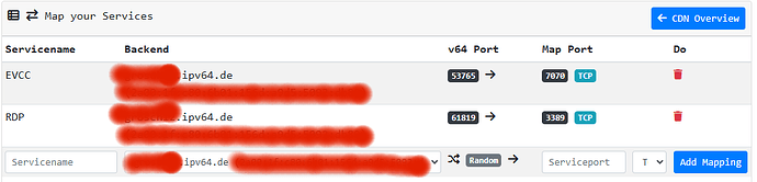

Ich habe nun eine DynDNS-Adresse angelegt. CDN + Portmapper eingerichtet.
Wenn ich das richtig verstanden habe, muss ich jetzt die Freigaben in der FB ändern, oder?

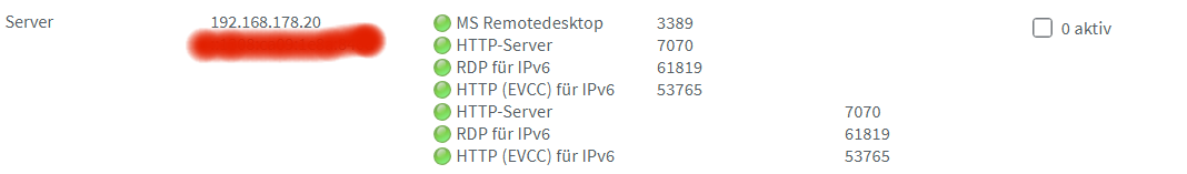

Ich habe neue Freigaben erstellt:
für RDP den Port 61819, den ich vom Portmapper bekommen habe.
für HTTP des EVCC den Port 53765, den ich vom Portmapper bekommen habe.
Jetzt dachte ich, dass ich wieder Zugriff hätte, habe ich aber nicht.
Wo liegt der Fehler?

Die Ports 61819 und 53765 vom Portmapper sind nicht für die Fritte gedacht. Dort als Freigabe überflüssig.
Entweder Portmapper, dann aber für Wireguard (aktuelle Fritten supporten das) oder aber Cloud-Router.
PS: auch alle IPv4-Freigaben sind wegen DS-Lite für die Tonne. Vom WAN ist deine Fritte nur per IPv6 erreichbar.
Und noch ein weiterer Nachtrag:
Das kann man jetzt bei den von dir gelieferten Infos nicht sehen, aber wegen deiner Wissenslücken vermute ich jetzt mal, dass du für den Portmapper die IPv6-Adresse der Fritte als Ziel-IP verwendet hast. Das wäre aber total falsch, denn bei IPv6 gibt es per default kein NAT.

Der CDN Portmapper ohne Wireguard scheint dann leider die einzig gangbare Option zu sein. Aber der Portmapper müsste dann auf die IPv6-Adresse des Windows-Rechners zeigen, den du per RDP erreichen willst und nicht auf die IPv6 der Fritte. Und du musst dann auch diese IPv6-Adresse des Windows-Rechners per DynDNS stets aktualisieren.
