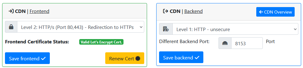

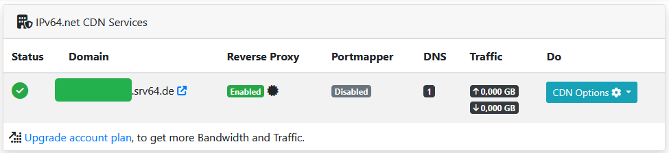

seit heute habe ich das Problem, dass meine Webseite, die über die Reverceproxy von ipv64.ner eingerichtet ist, nicht mehr fünktioniert. Wenn ich den Namen der Seite im Browser aufrufe, bekomme ich eine Warnung wegen dem falschen Zertifikat. Dieser Zertifikat ist auf die Adresse „fritz11414.ipv64.net“ ausgestellt.
Das Ganze habe ich seit etwa zwei Monaten laufen und nun geht es nicht mehr.
Weiss jemand, waran es liegen könnte?
Danke im Voraus.
gab es vor ca. ner Woche mehrfach dss Problem, die Tipps waren
  • serverwechsel
  • cdn neu anlegen
es kann sein das die DynDNS updates nicht auf das CDN übertragen werden, als Workauround bietet sich ne externe Ipv6 vom Cloudrouter an , die ist statisch und du musst das CDN nur einmal einrichten, wenn du einen anderen Vhost siehst hat der Webserver (Reverseproxy) die Config nicht drin , schreib mal was nach den Schritten passiert ist
danke für die Tips.
Der Wechsel des Servers hat das Problem gelöst. Allerdings erst jetzt hat es funktieniert. Beim ersten Serverwechsel war meine Webseite nicht erreichbar, seltsam.
Somit ist mein Problem erstmal gelöst, danke!
