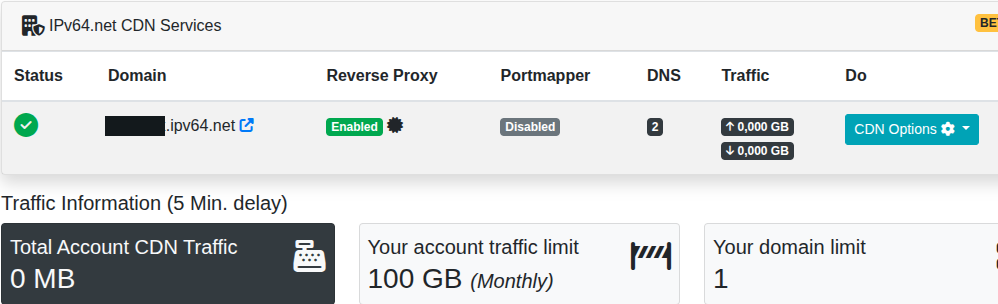

Eine Frage hab ich noch, ich sehe bei mir keinen Traffic, der ist immer auf 0,000 bei up und download.
Hast du eine Idee an was das liegt?
Danke!

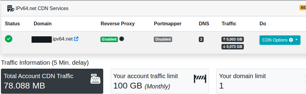

Du bist dir auch sicher das etwas mehr an traffic drüber geht ?
so jetzt tut sich was, hab mal nen camera Stream gestartet.
Danke!
Es kann auch sein das manchmal meine Script nicht durch läuft. Das Traffic zählen läuft mit etwas weniger prio
Danke für die Info, ich dachte nur ich hab noch was falsch konfiguriert…
Aber es läuft alle nun so weit!
