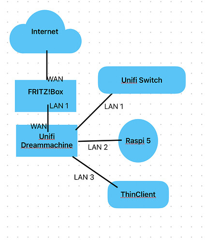

Nun laufen aktuell beide Maschinen. Nachdem ich jetzt NPM auf den proxmox im Lxc installiert und versucht habe eine Weiterleitung mit Zertifikat zu erhalten, bekomme ich eine Fehlermeldung. Erstelle ich die selbe Weiterleitungsregel auf dem Raspi funktioniert es komischerweise. Kann mir jemand zufälligerweise auf die Sprünge helfen? Könnte es an der Einstellung für die Firewall liegen oder ist bei der Einrichtung im lxc irgendwas spezielles zu beachten?

Erstelle doch ein nginx Reverse-Proxy in einem LXC, der alle Anfragen „abfängt“ und an den entsprechenden Dienst weiterleitet. Dann gibt es auch keine Port Probleme, weil nur der Proxy dir Weiterleitung braucht. Siehe:
