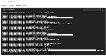

ich probiere seit mehreren Stunden, dass ich mit Rustdesk aus dem Internet auf meinen Server zugreifen kann.
Da ich nur eine öffentliche IPv4 habe, habe ich das alles über IPv6 laufen.

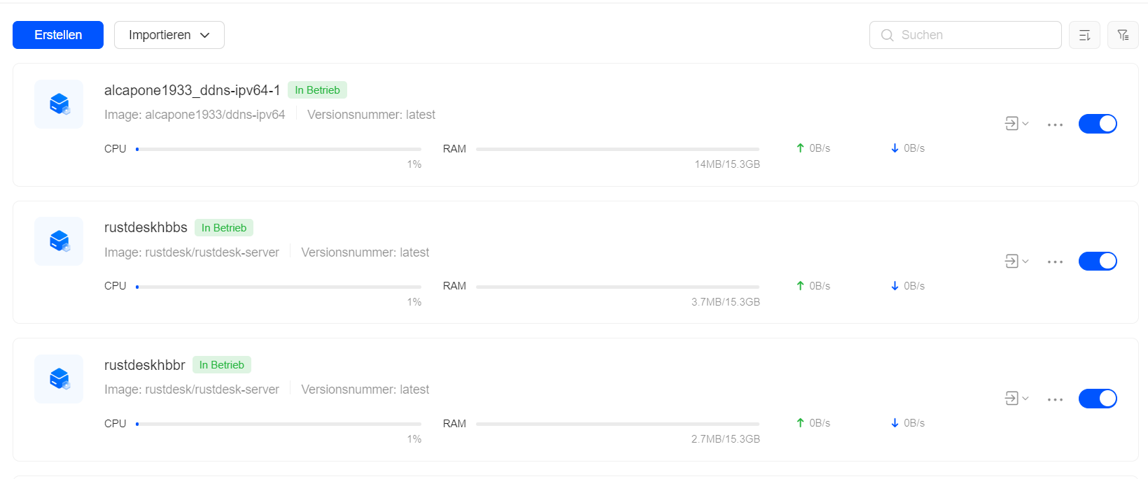

Ich habe den Rustdesk Server über Docker auf einem Ugreen NAS installiert.

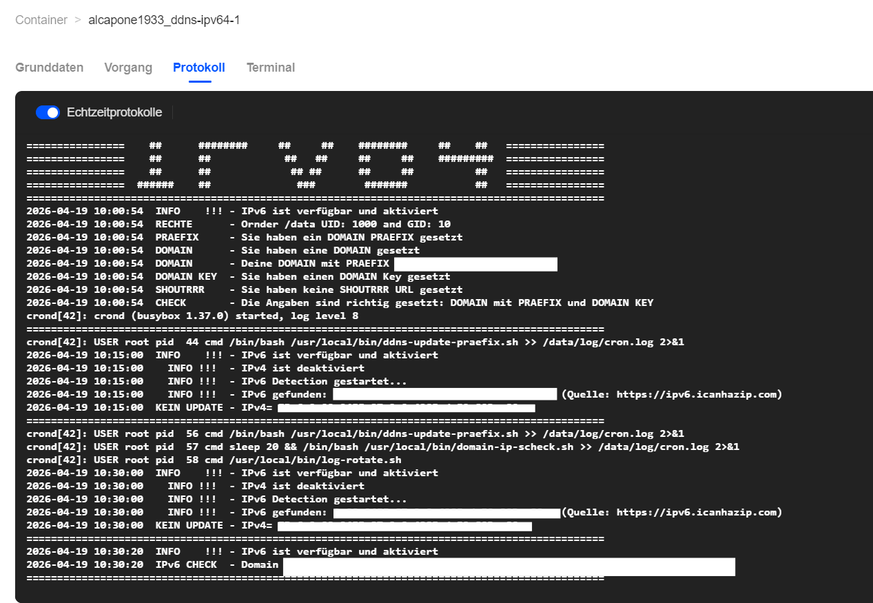

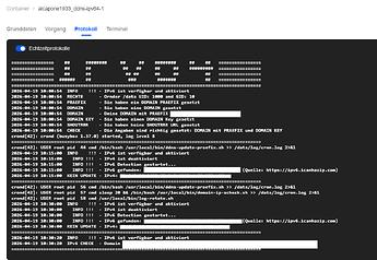

Dazu noch den DDNS IPv64 Updater.
Das wurde alles erkannt und auch die Verbindung passt.
Ich habe IPv64 DDNS erfolgreich eingerichtet, weil es funktioniert local und ich kann aus dem Internet das NAS Webinterface öffnen.

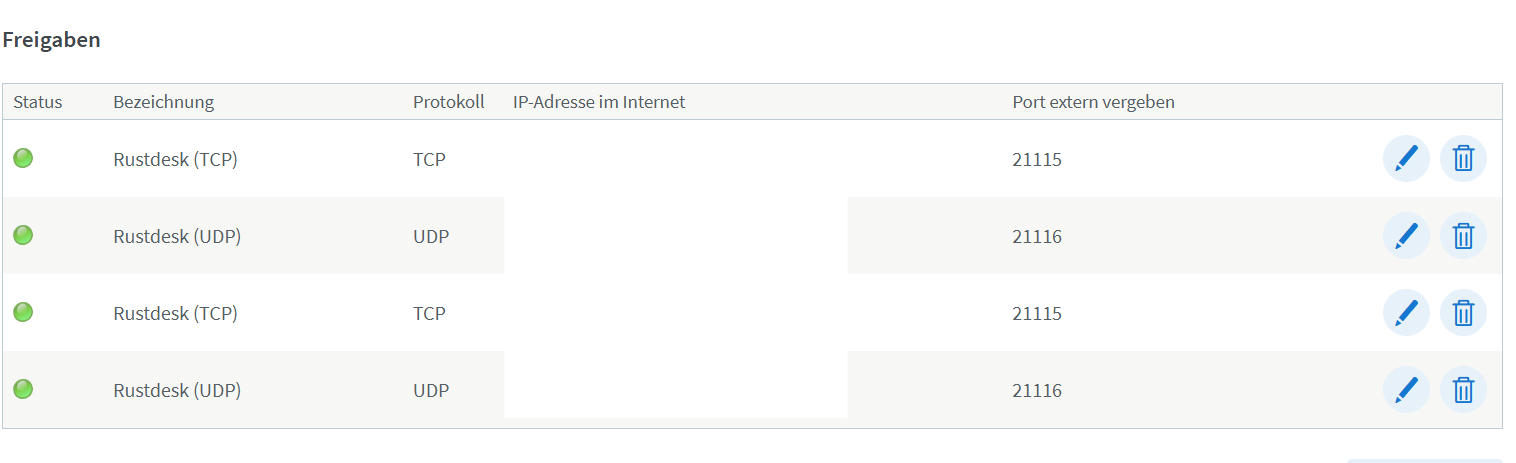

Auf der Fritzbox habe ich die Ports eingerichtet und auch im DNS-Rebind-Schutz habe ich die URL eingetragen.
In der Fritzbox verwendet ich selbst DDNS und funktioniert auch, aber leider nicht mit der Weiterleitung zum Rustserver.
Eventuell habe ich nur was übersehen, wo der Hacken fehlt.

erstmal vielen Dank.

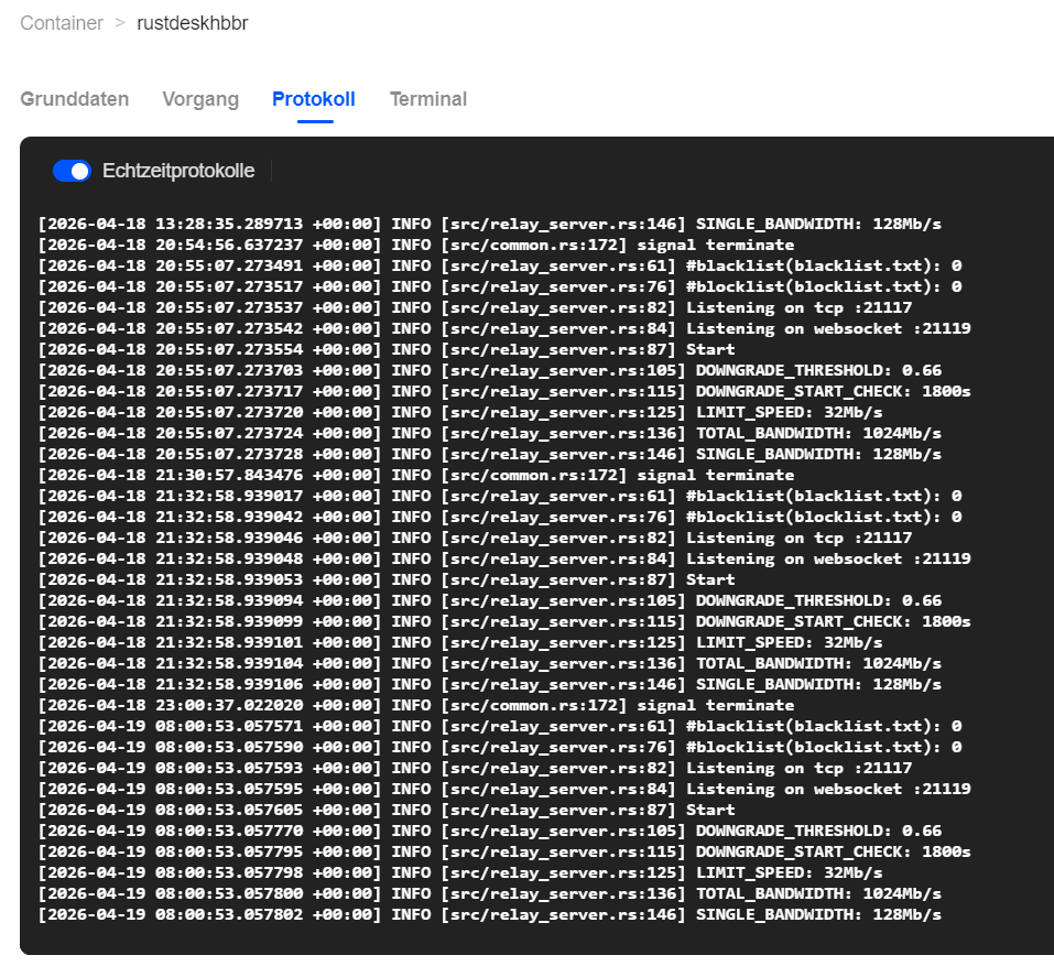

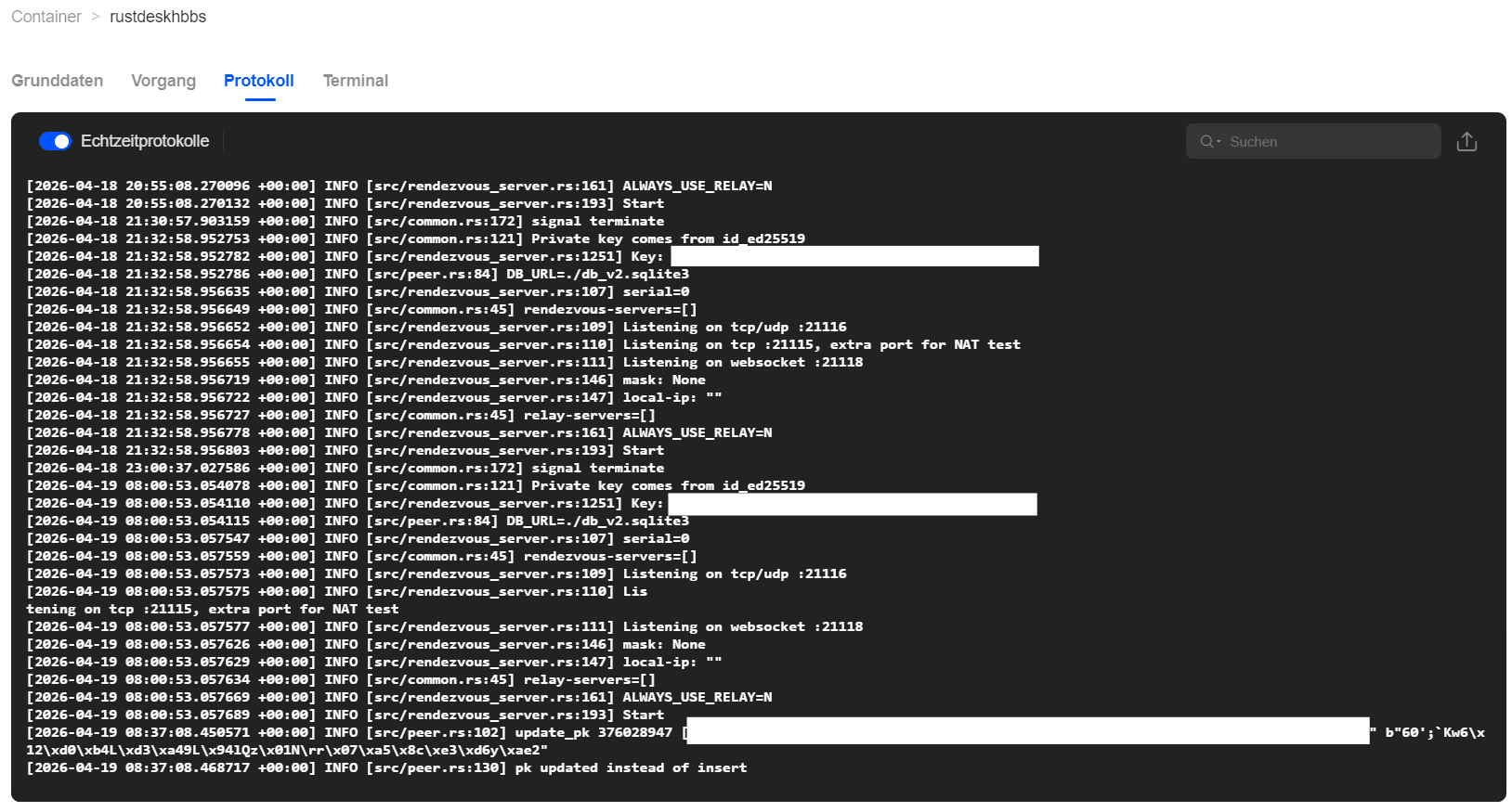

ich habe mal ein paar Screenshots gemacht.
Was bräuchtest du noch bzw. fehlt noch?

Diese daemon.json hatte ich erstellt und ich denke es funktioniert.
Die Suchmaschine habe ich gestern mehr als einen halben Tag benutzt, bevor ich irgendwo was eröffne, suche immer erst eine Lösung.
Der DDNS IPv64 Updater nutzt nur IPv6 und daher sollte in Docker IPv6 aktiviert sein.
Ich muss es anscheinend nochmal überprüfen, ob im Docker auch wirklich IPv6 aktiviert ist.
Dann sollte es in der Tat auch mit IPv6 funktionieren. Die Ursache wird dann wohl an anderer Stelle zu suchen sein.
