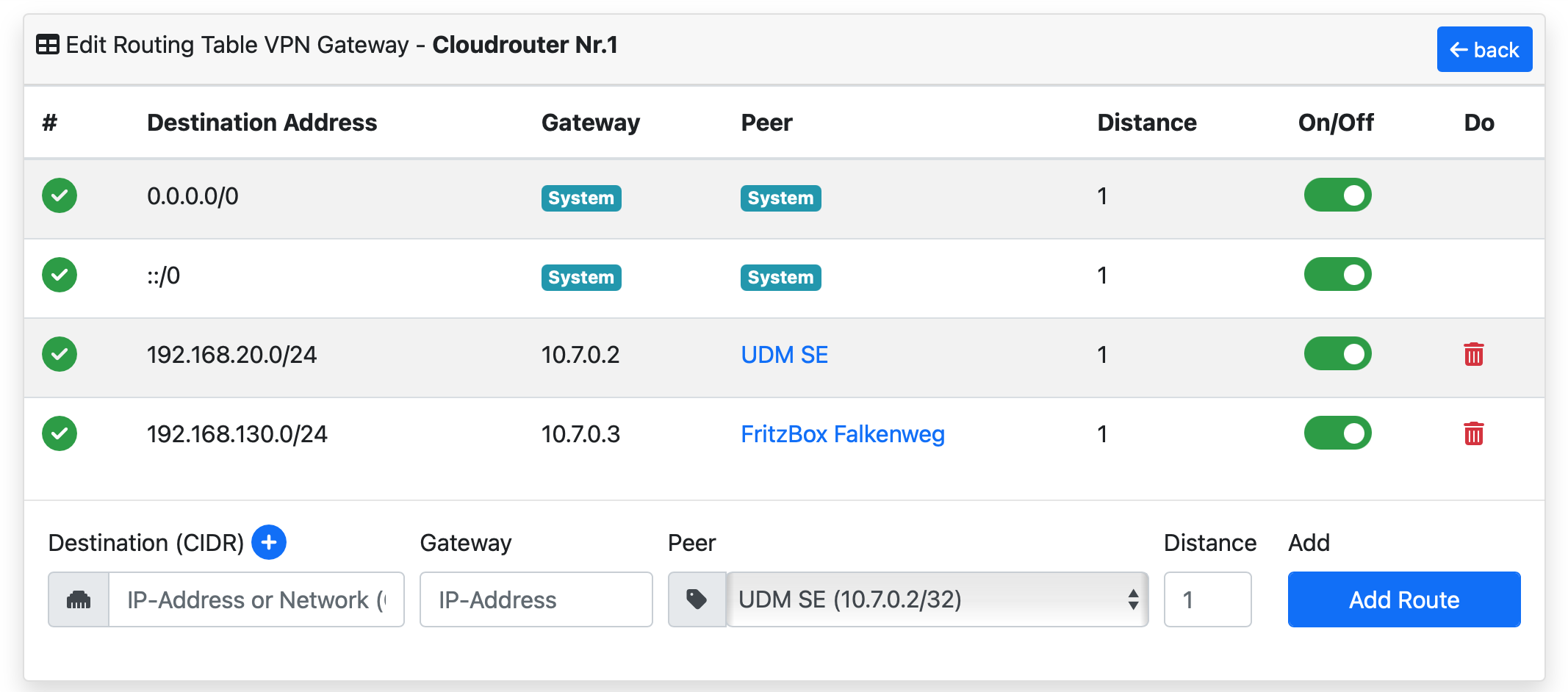

Das ist die Routing Tabelle vom Cloudrouter.
Kann noch jemand helfen?
