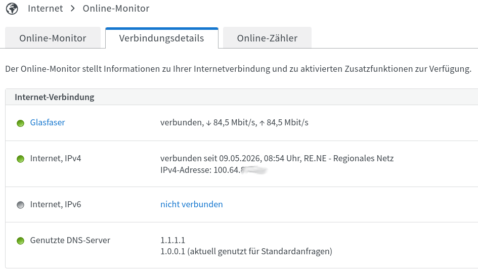

Die FB hat als ipv4 Adresse eine 100.64.x.x
Deshalb komme ich auch überhaupt auf CGNAT (wurde bei einem online ip-locationtool angezeigt. Vorher kannte ich das nicht.)
Hier mal zwei Screenshots aus der GUI von Fritz!OS
ipv6 tatsächlich nicht verbunden:

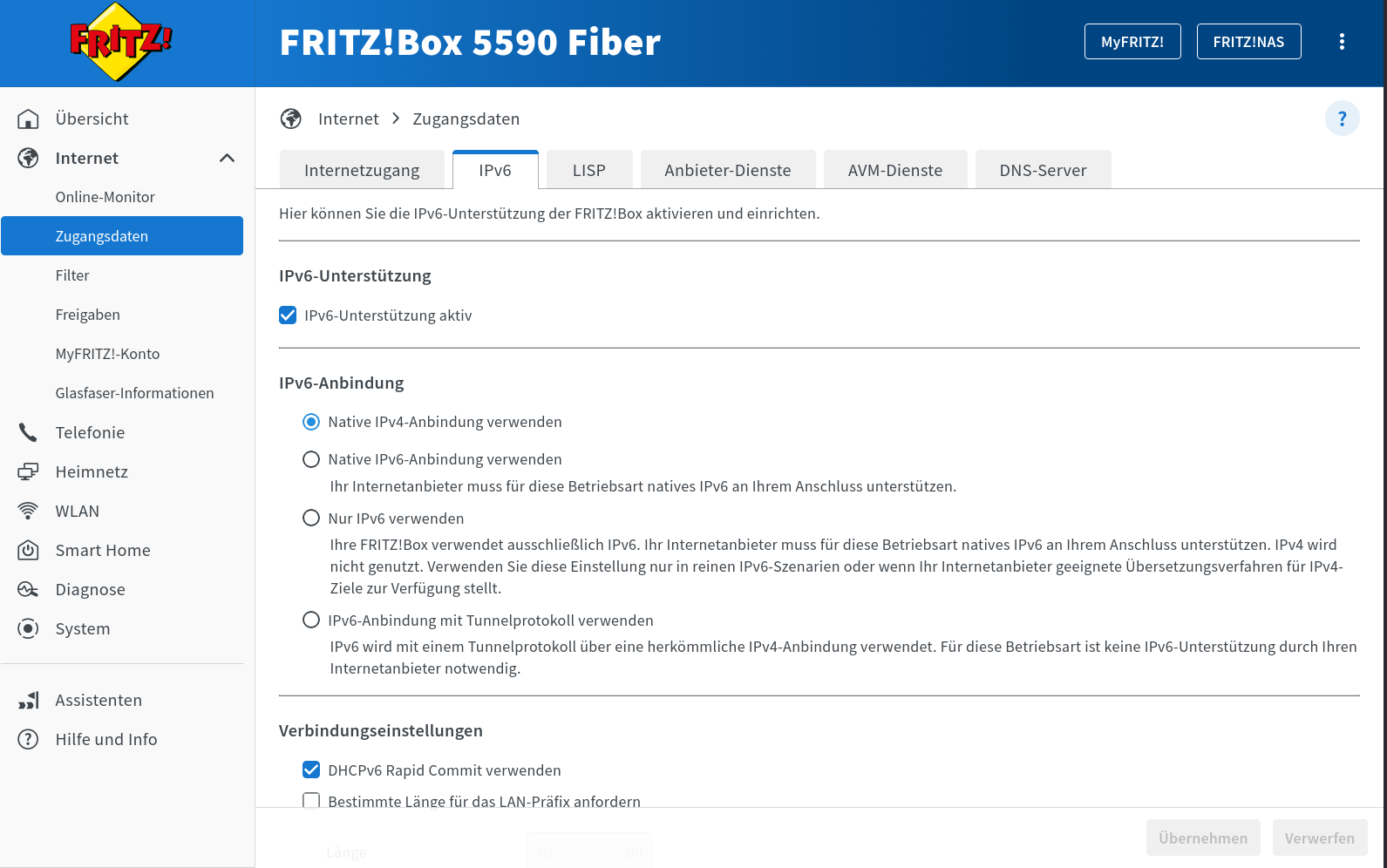

Hier wahrscheinlich die Einstellmöglichkeit:
EDIT: Die Hilfeseite der FB zu nativem ipv6 sagt, dass ich dann zusätzlich zur ipv6 eine ipv4 über eines von mehreren Verfahren (u.a. DS-Lite) bekäme. Ich habe leider keine Info, was der Anbieter dafür anbietet. Müsste ich ggf. dort erfragen.
Ich habe wie gesagt Bedenken, die Einstellung einfach zu ändern, weil ich keine Lust habe, die anderen Menschen, die am FB-Netz dranhängen supporten zu “müssen”, wenn was dann nicht geht. Oder direkt alles “kaputt” zu machen. Die Besitzer der FB (meine Vermieter), sind nett, aber absolut nicht technikaffin und ich weiß zuwenig, um es leicht zu erklären.

Also das ist so aber nicht perfekt default eingestellt. Die meisten Anbieter machen heute entweder DS-Lite oder CGNAT und IPv6 eigentlich immer nativ, das wollen sie ja gerade…
Also nativ klingt eigentlich gut. Aber welcher Anbieter ist das denn?
Der Anbieter ist https://rene-mv.de und die öffentliche IP wird zu den Stadtwerken Neustrelitz aufgelöst.
