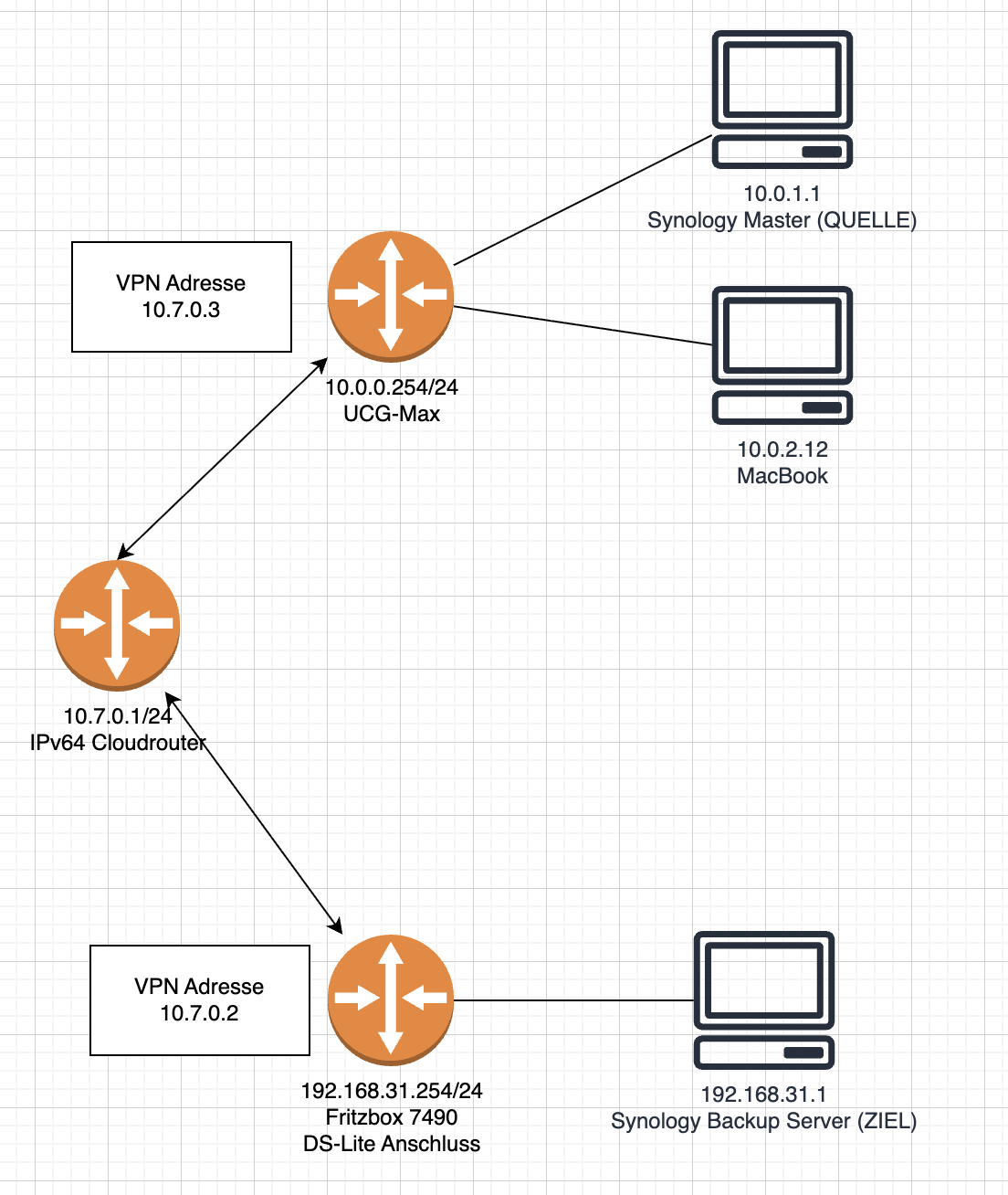

Kannst du bitte mal mit https://draw.io eine Zeichnung machen, wo welche Netze sind usw.?
Vielen Dank für die Mühe!
Anbei das Foto, so simpel wie möglich. LG
Sehr gut :+1:
Und du kannst jetzt nicht vom UCG aus in das FB-Netz kommunizieren, richtig?

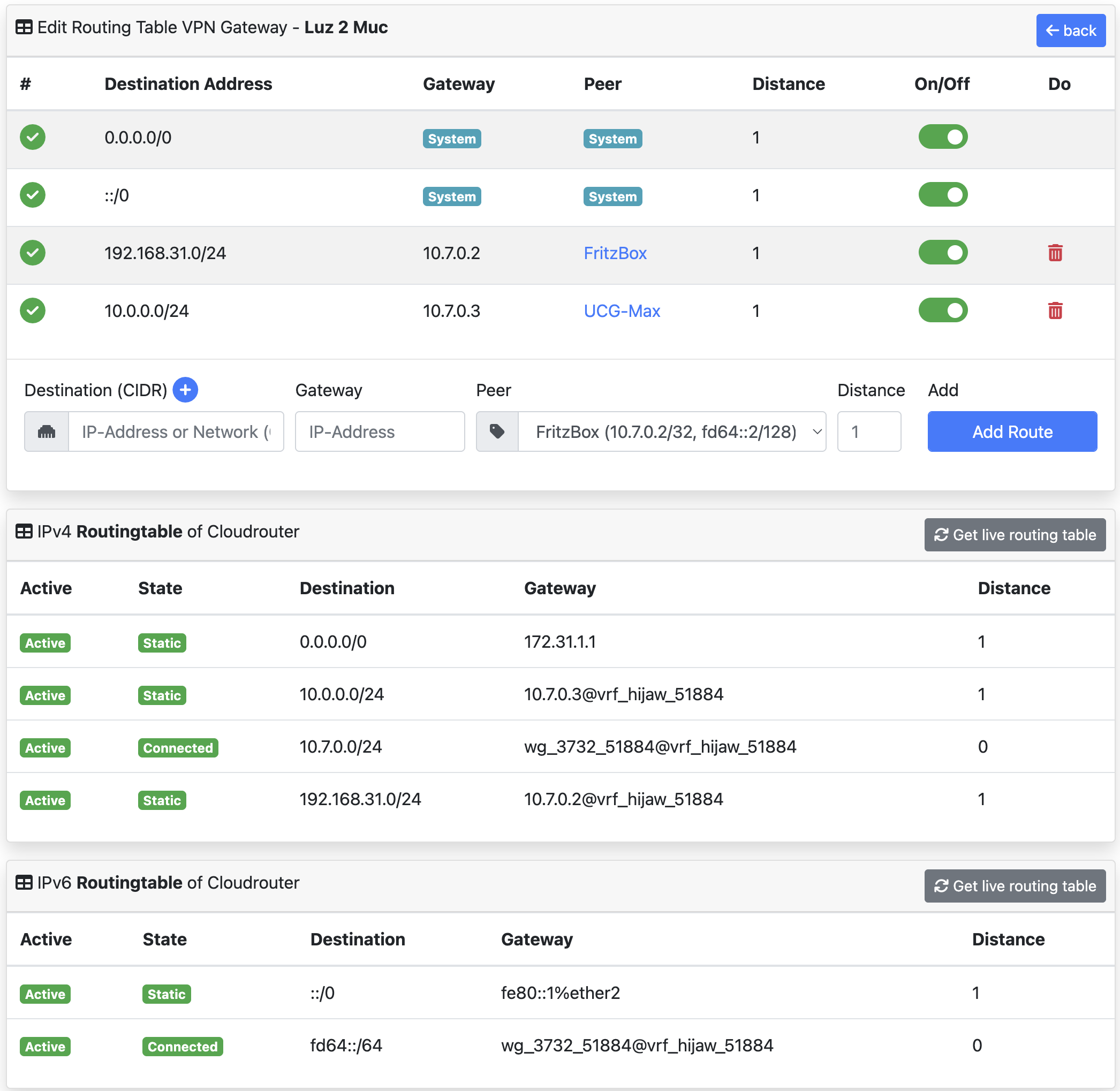

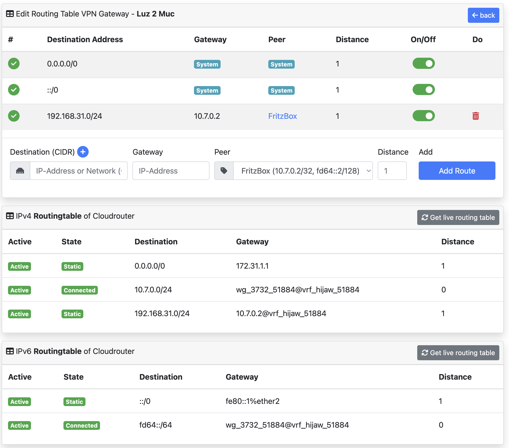

Anbei ein Foto von der Route die ich aus dem 2. Video eingetragen habe:
  1. Wo ist die Route für das Netz des UCG? (10.0.0.0/24)
    Die musst du auch noch haben. Sonst weiß die FB ja nicht, wohin sie antworten muss.

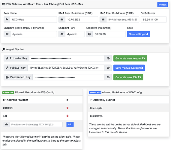

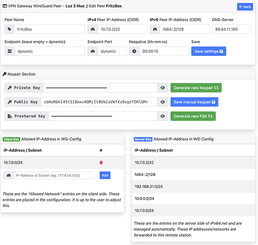

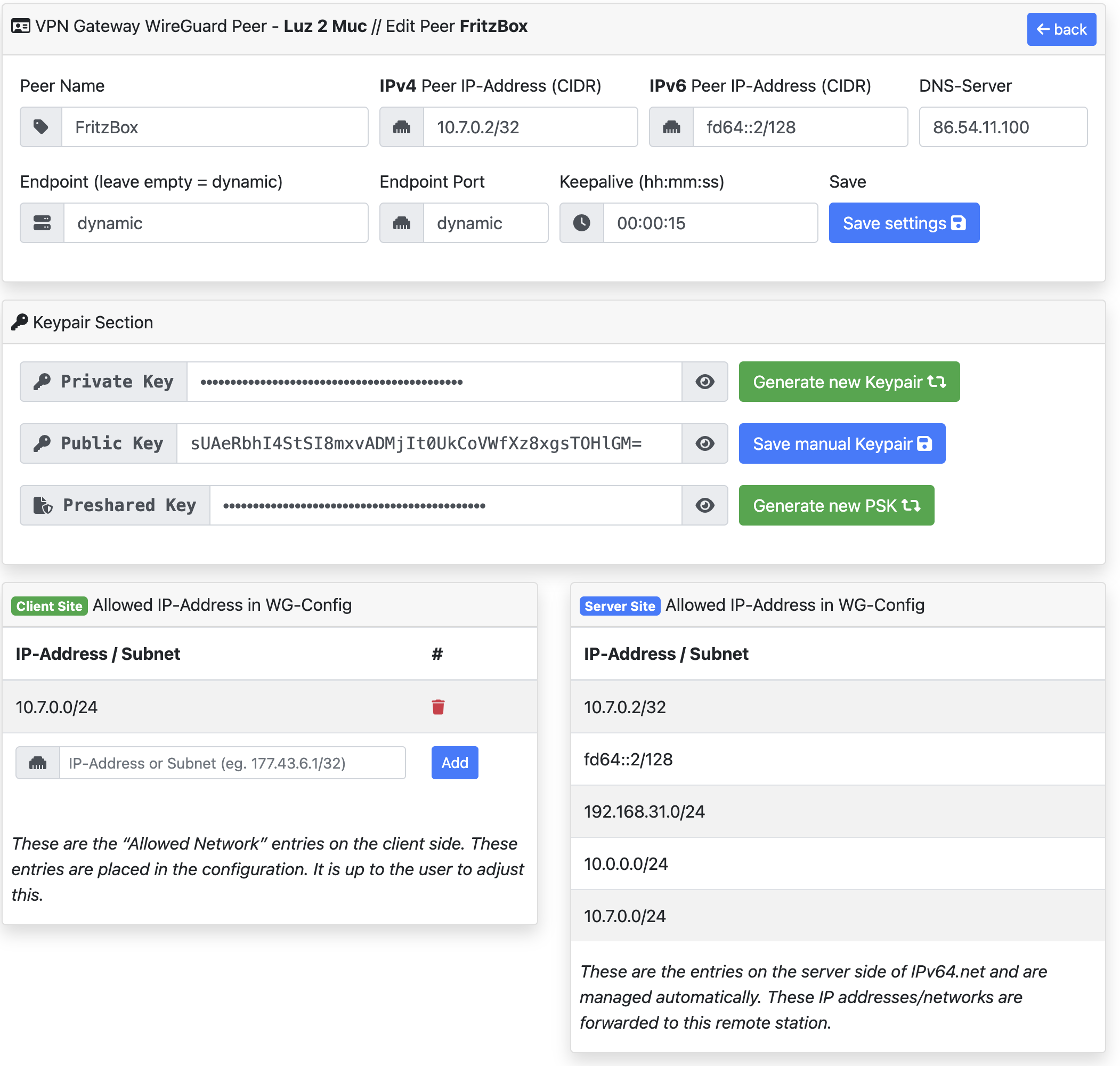

  2. Was steht in den AllowedIPs der Fritzbox? Hoffentlich das 10.7.0.0/24 und 10.0.0.0/24 oder?

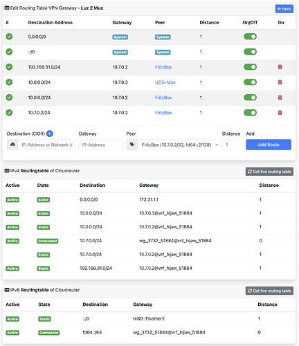

    1. Diese Serverseitigen Einträge verstehe ich nicht. Hierfür muss man ja auch den Routing Table verändern. Woher weiß ich wann ich welche Gateway eintragen muss? Habe es jetzt wie folgt angepasst aber auch hier keinerlei Änderung:
    Eine andere Frage noch dazu: Im 2. Video erklärt Dennis das man die IP in der ersten Zeile der Konfig für die FritzBox rauslöschen soll. Kann das in meinem speziellen Verbund ein Problem sein?
Zu 1. Wieso trägst du die Route auf das UCG-LAN auf das UCG ein (was richtig ist) und auf die Fritzbox (was falsch ist)? Hinter der Fritzbox gibt es das Netz 10.0.0.0/24 doch gar nicht. Warum also das Netz dorthin schicken?
Zusätzlich hast du das 10.7.0.0/24 VPN-Transfernetz auch noch zur FB geschickt. Warum das?

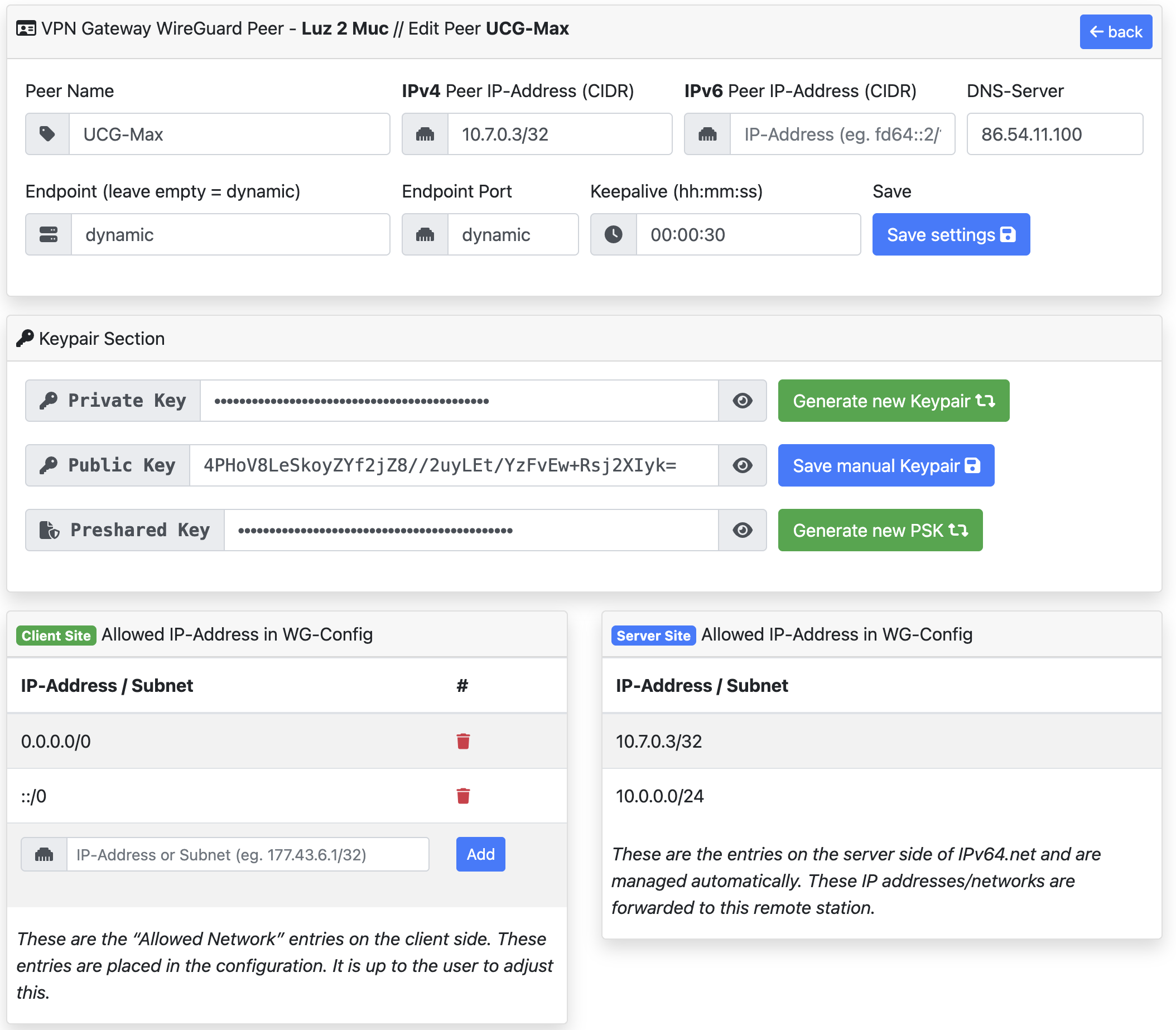

Zu 2. Auch hier sind Fehler drin. Die “Server-Site” sind die AllowedIPs die der IPv64-CR bei sich setzt. Und die Client-Site, welche die FB oder das UCG bei sich setzt.
Das heißt auf Server-Site müssen die Netze drin stehen, die jeweils hinter diesem Peer erreichbar sein sollen. Bei der Client-Site muss das drinstehen, was der Router über den CR erreichen soll. (Also im Fall der Fritzbox: 10.0.0.0/24 und 10.7.0.0/24)

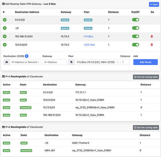

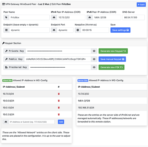

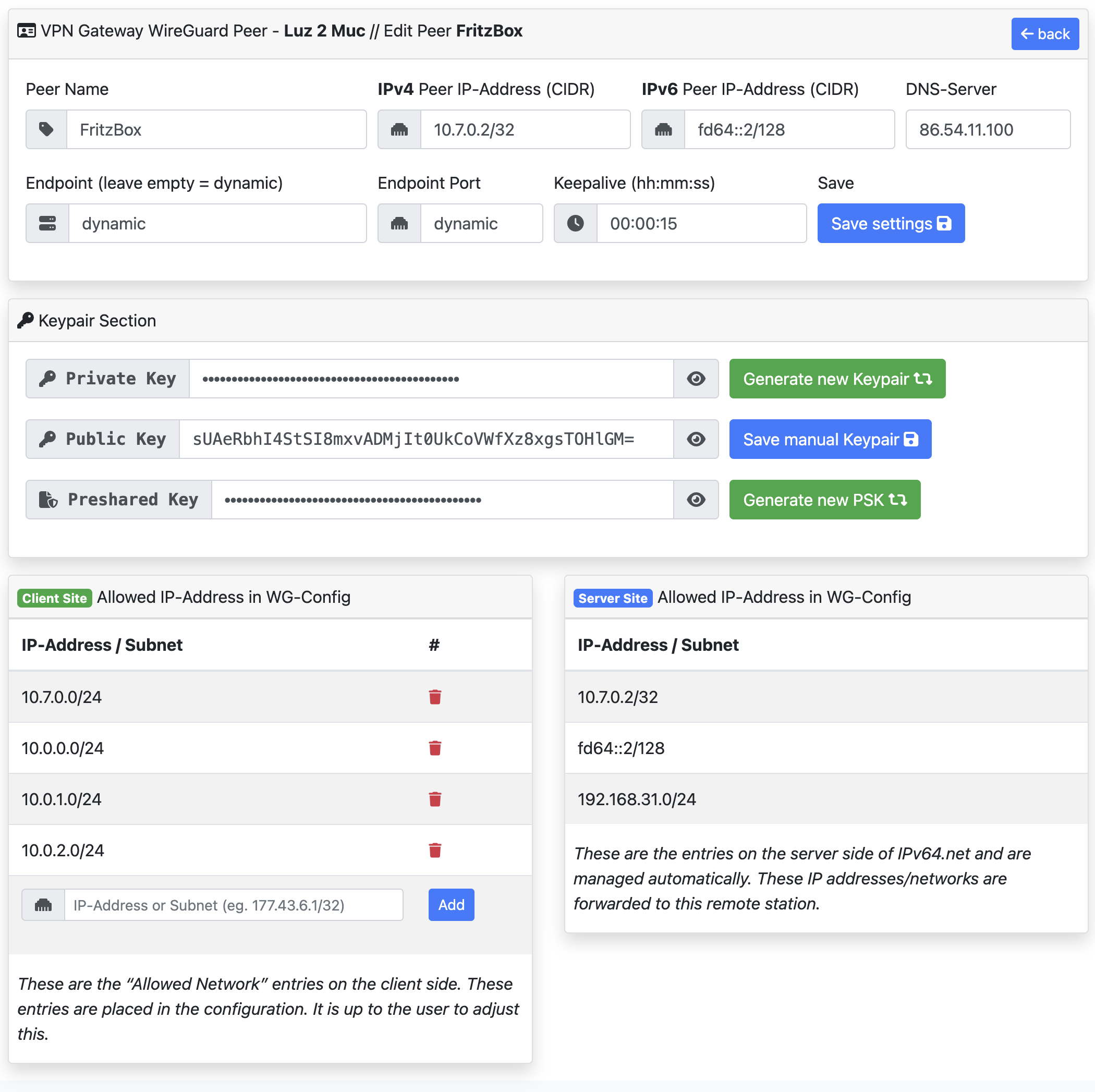

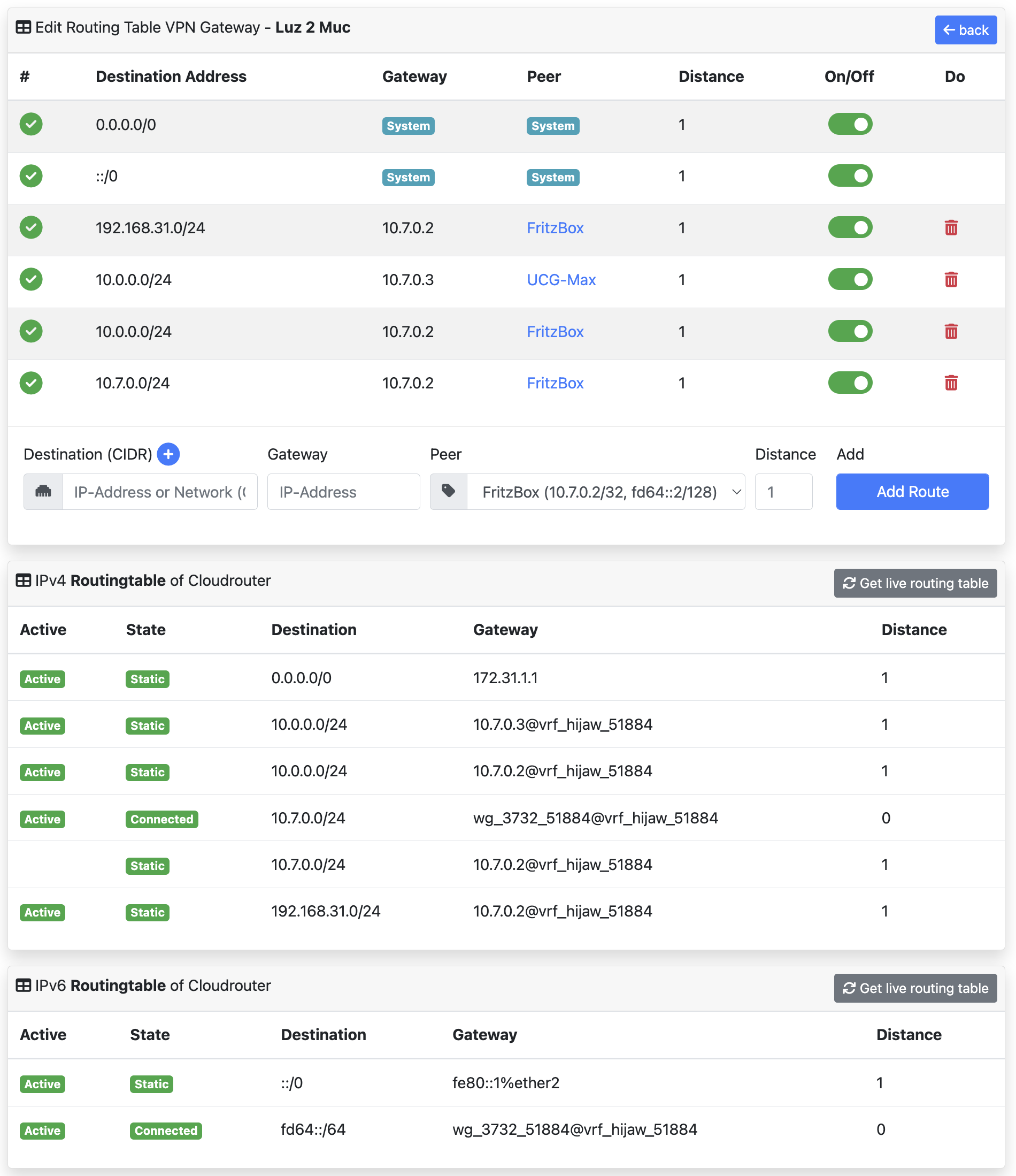

Ich hab jetzt die letzen zwei falschen Einträge aus der Routing Tabelle genommen und die UCG-Lan’s in der Clientseite der Fritzbox eingetragen. Anschließend hab ich die neue Konfig mit und ohne löschen der ersten Zeile in der Fritzbox hochgeladen. Status ist leider unverändert. Reines VPN vom MacBook geht aber noch mit den Anpassungen.
Anbei dieFotos zur aktuellen Konfig:
Die Bilder gehen schon wieder nicht durch. Hier nochmal die Routing Tabelle
Jetzt sehen die Routen zumindest richtig aus…
