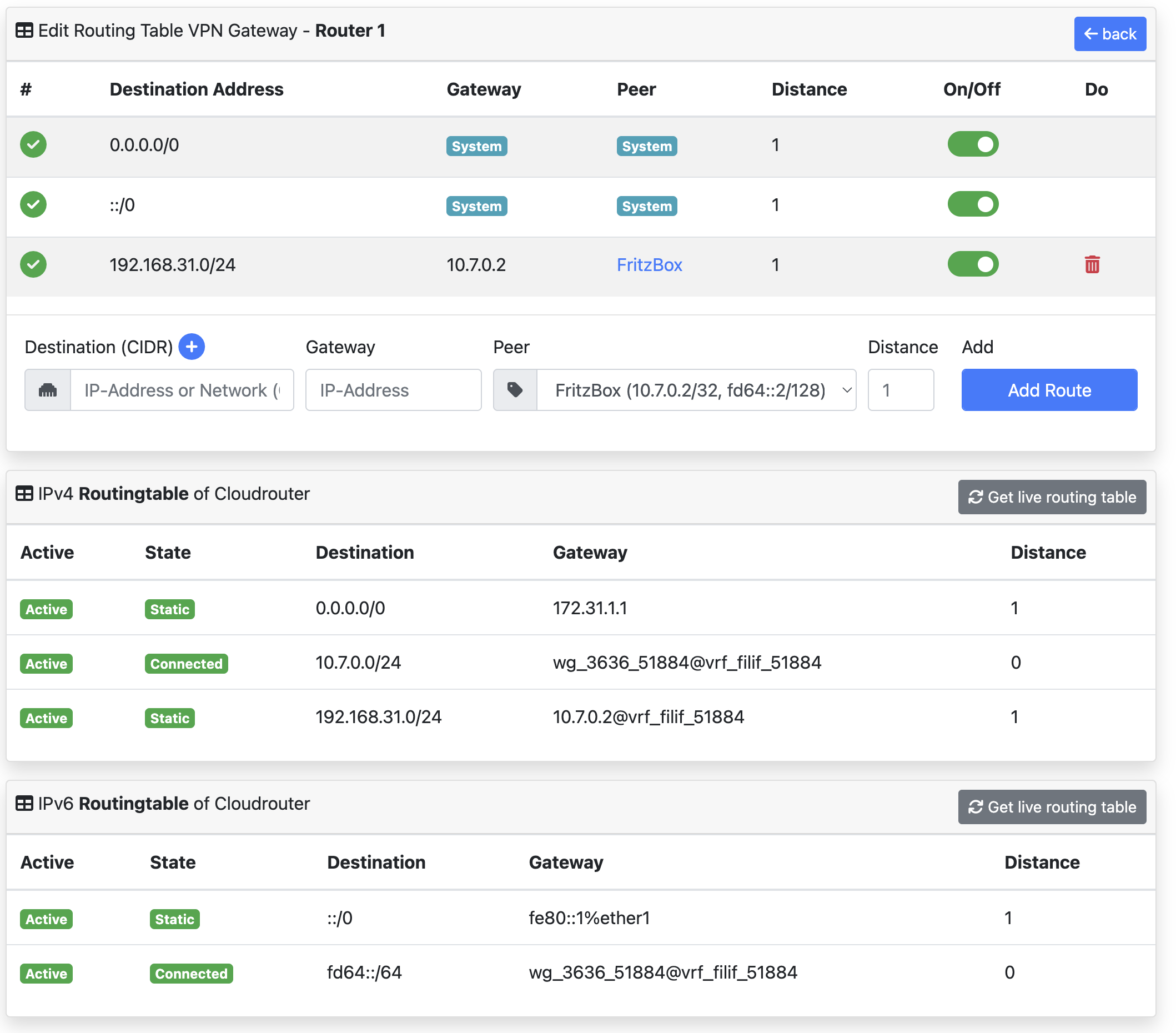

Moin, bitte erstmal die Routen zeigen + AllowedIPs.

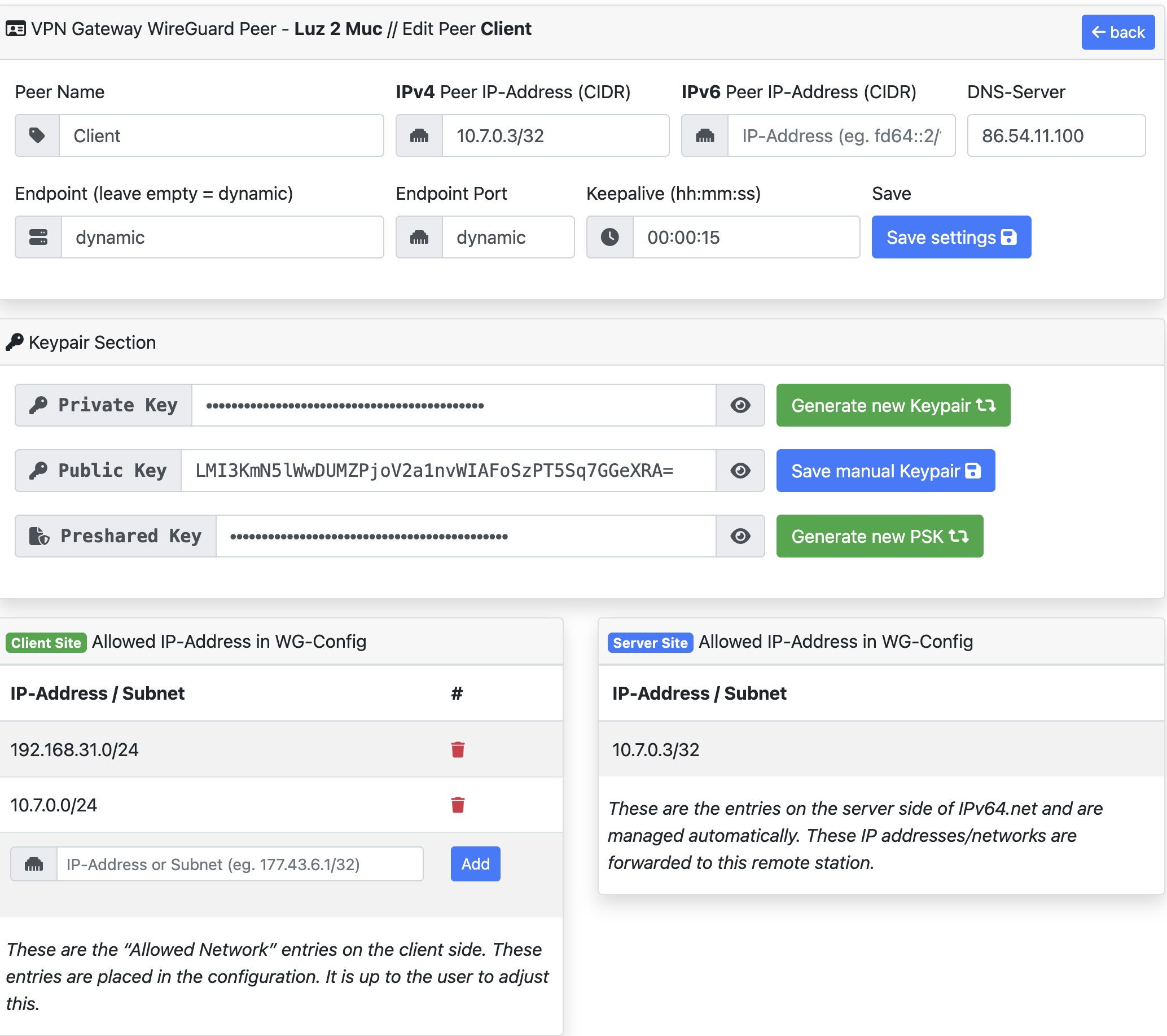

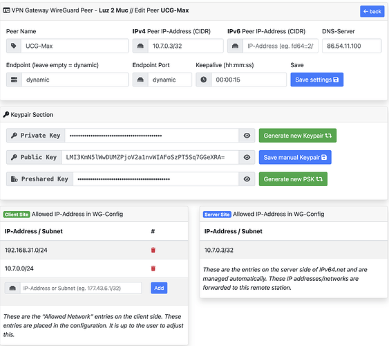

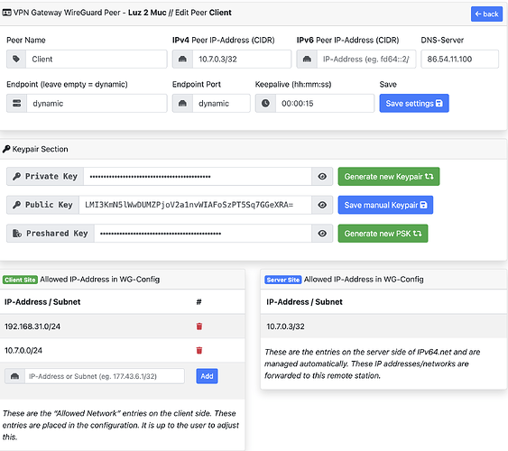

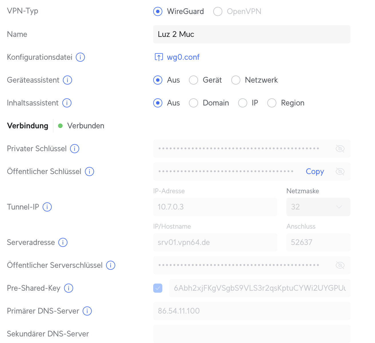

Moin, vielen Dank für die schnelle Rückmeldung! Anbei die Fotos dazu (kann leider immer nur 2 hochladen)

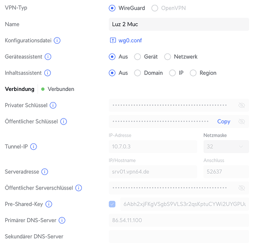

Wenn ich die WG Verbindung bei mir am MacBook via der WG App nutze, funktioniert der Zugriff auf das DS-Lite Netz einwandfrei. Ich komme auch auf den Synology Ziel Backup Server. Sobald ich aber das Profil im UCG-Max aktiviere, zeigt es zwar verbunden an aber es funktioniert nicht.

anbei noch die Routen:
Das Foto mit den Routen geht leider nicht durch. Ich versuch es hier nochmal:
Wie sieht der Peer vom UCG-Max aus?

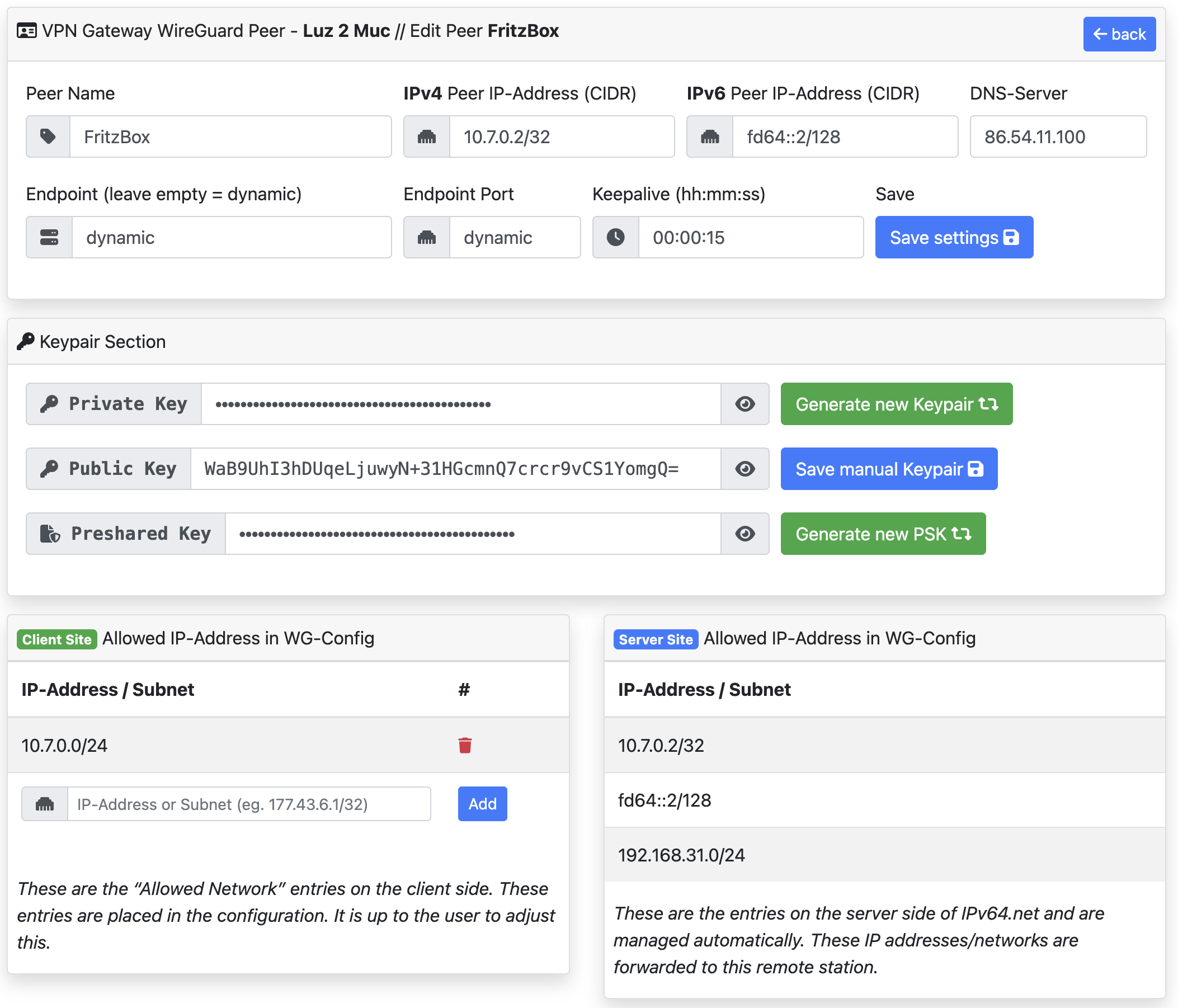

Und zusätzlich hast du bei der Fritzbox die AllowedIPs für das Netz hinter dem UCG vergessen…
Die kommt da ja sonst nicht hin…

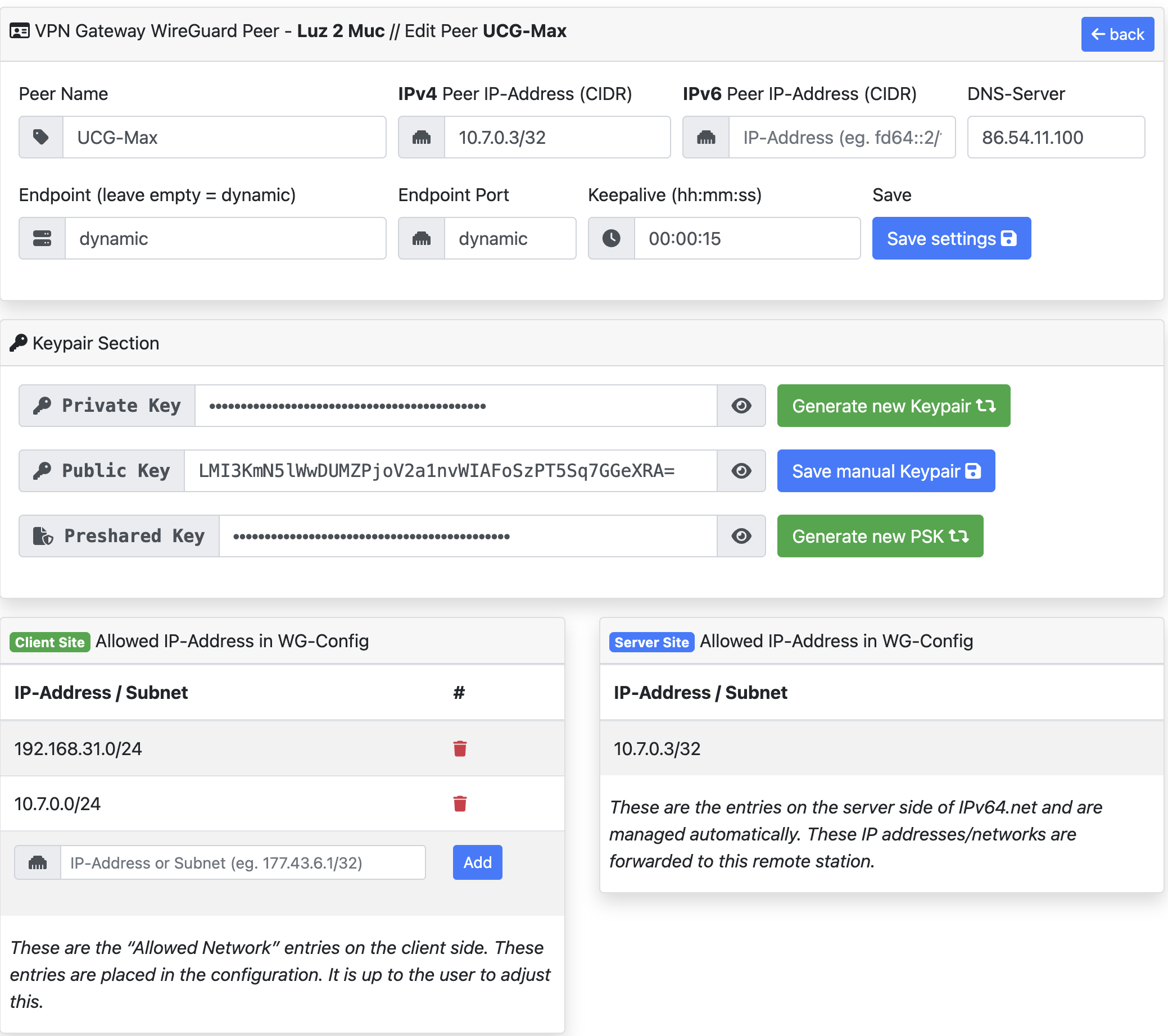

AllowedIPs vom UCG-Peer… Da man die im UCG nicht vernünftig abrufen kann, dann eher aus der IPv64-Oberfläche.

Anbei das Foto vom UCG-Max aus IPv64. LG
Das ist schonmal falsch. Die AllowedIPs 192.168.31.0/24 muss auf der Server-Site stehen. Weil der Server muss da ja hinkommen und nicht dein UCG.
Ich habe die AllowedIPs 192.168.31.0/24 soeben bei UCG rausgenommen, bei der Fritzbox eingetragen und das VPN neu gestartet. Der Zustand ist leider unverändert. LG
Also habs jetzt nochmal alles neu angelegt aber es funktioniert einfach nicht. Könntest du mir eventuell in 3 kurzen Stichpunkten erklären wie du das mit der Hardware von vorn einrichten würdest? Oder funktioniert das eventuell technisch einfach nicht weil die UCG so eine IPv6 Allergie hat? Ich bin am verzweifeln..
