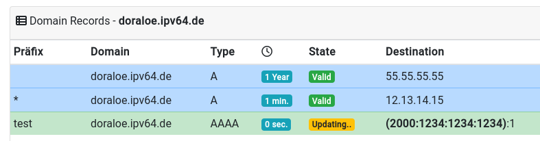

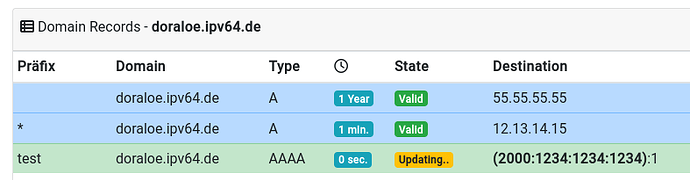

Ich denke, die Wildcard-Logik ist FALSCH implementiert. Erstellt man eine IPv6 Subdomain, dann funktioniert der IPv4 Wildcard für diese Subdomain NICHT mehr. Das ist schlicht und einfach ein BUG, der nicht gefixt werden will oder kann.

  2. Ändert das nicht an der Tatsache, dass die Wildcard-Logik bei ipv64.net einfach für mich nicht brauchbar ist und wie ich finde nicht so funktioniert wie ich es erwarten würden. Ganz einfaches Beispiel:
Ich würde bei folgender DNS Anfrage erwarten, dass 12.13.14.15 aufgelöst wird.
dig test.doraloe.ipv64.de A
Fakt ist, dass gar keine IP-Adresse aufgelöst wird.

Okay, dein Problem lässt sich grundsätzlich nachstellen:
Der Wildcard Record wird ignoriert, sobald du auf gleicher Ebene einen anderen Record anlegst.
bla.tld     A    1.1.1.1
*.bla.tld   A    1.1.1.1
foo.bla.tld AAAA 2a01::c0de
dig bla.tld A
-> 1.1.1.1           # wie erwartet
dig bla.tld AAAA
-> -/-               # wie erwartet
dig bar.bla.tld A
dig bar.bla.tld AAAA
dig foo.bla.tld A
-> -/-               # 1.1.1.1 erwartet
dig foo.bla.tld AAAA
-> 2a01::c0de        # wie erwartet

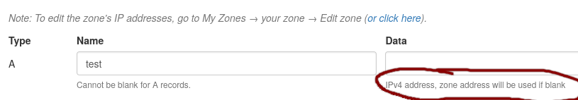

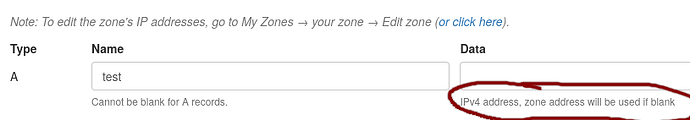

DynV6 löst das Problem so, dass man das „Daten-Feld“ für einen A-Record einer Subdomain einfach leer lässt. Dann wird die IPv4 der Zone verwendet. Das kommt dann im Endeffekt auf das gleiche heraus.

Edit: Ich hab mir das mal bei DynV6 angeschaut, da scheint das wirklich einfacher zu gehen. Einfach nur zu jedem AAAA-Record für die Subdomain noch einen A-Record ohne Ziel anlegen, schon löst er auch die IPv4 auf.
