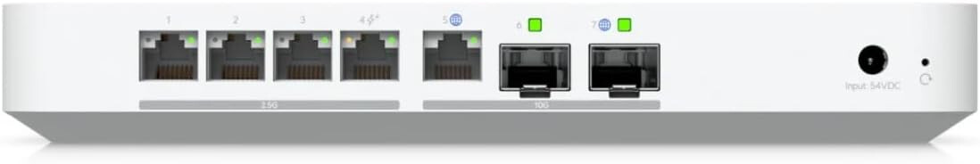

Klare empfehlung
https://amzn.to/40V9amU
das teil hier , damit kannste alles machen was du machen willst
VPN & VLAN Separierung, ne eigentlich ganz gute Firewall mit IDS/IPS uvm.
und man muss wirklich sagen , das Unifi sich in den letzten Monaten mit der Software echt ins zeugs gelegt hat und da was wirklich ordentliches abgeliefert hat
Also du (@toxicpain) empfiehlst jemanden die Ubiquiti Cloud Gateway Fiber UCG-Fiber der DSL und kein Glasfaser hat?

korrekt , weil das ding eben nicht nur für ein Glasfaser Anschluss geeignet ist
sondern das FIBER sich mehr auf die 2x 10GBit SFP+ ports bezieht
Du ingesamt 3x 10Gbit hast + 4x 2.5Gbit und PoE OUT
Du die gesamte Unifi OS Suite inkl. Protect dabei hast und das teil mehr als genug CPU Leistung hat um auch komplexere Routing und FIrewall regeln + VPN zu handeln

Für mich war der Umstieg in die UniFi-Umgebung die richtige Entscheidung. Ich habe Hardware und Software aus einer Hand bekommen. Ich sage ja nicht, dass pfSense eine schlechte Lösung ist – sie war eben für mich nicht die richtige. Das ist meine persönliche Erfahrung damit. Den Vorschlag von Toxicpain ist schon gut wenn du nicht fragst.
Jo, meinte auch nicht, dass du das gesagt hast. Aber bzgl. bspw. Wireguard und Routing usw. ist Unifi total inflexibel😬
