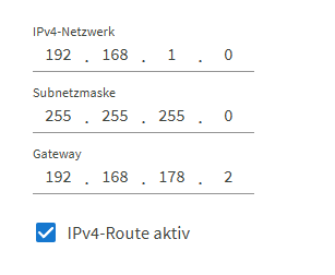

Hallo zusammen, ich habe ein Problem und hoffe hier auf Hilfe. An meiner FritzBox 6690 habe ich meine NAS DS918+ und kann von dieser ein Backup über HyperBackup XXX.synology.me „2a02:8071:XXXX:211:32ff:fe80:XXXX“ auf eine andere NAS hinter einer anderen FritzBox 6591 übertragen. Beide Anschlüsse sind von Vodafone Kabel und haben wohl DS-Lite. Aber es funktioniert bisher ohne Probleme. Jetzt habe ich mir von UniFi ein Cloud Gateway Fibre gekauft und meine FritzBox vom Netzwerk so konfiguriert, das alles auf das Gateway geroutet wird.
Netzwerk: 192.168.1.0
Subnetzmaske: 255.255.255.0
Gateway: 192.168.178.2
Aber sobald ich die NAS am Gateway habe, geht das Backup nicht mehr. Ziel ist offline.
WAN-IP 192.168.178.2
Gateway-IP 192.168.1.1
Globale NAT-Einstellungen: OFF

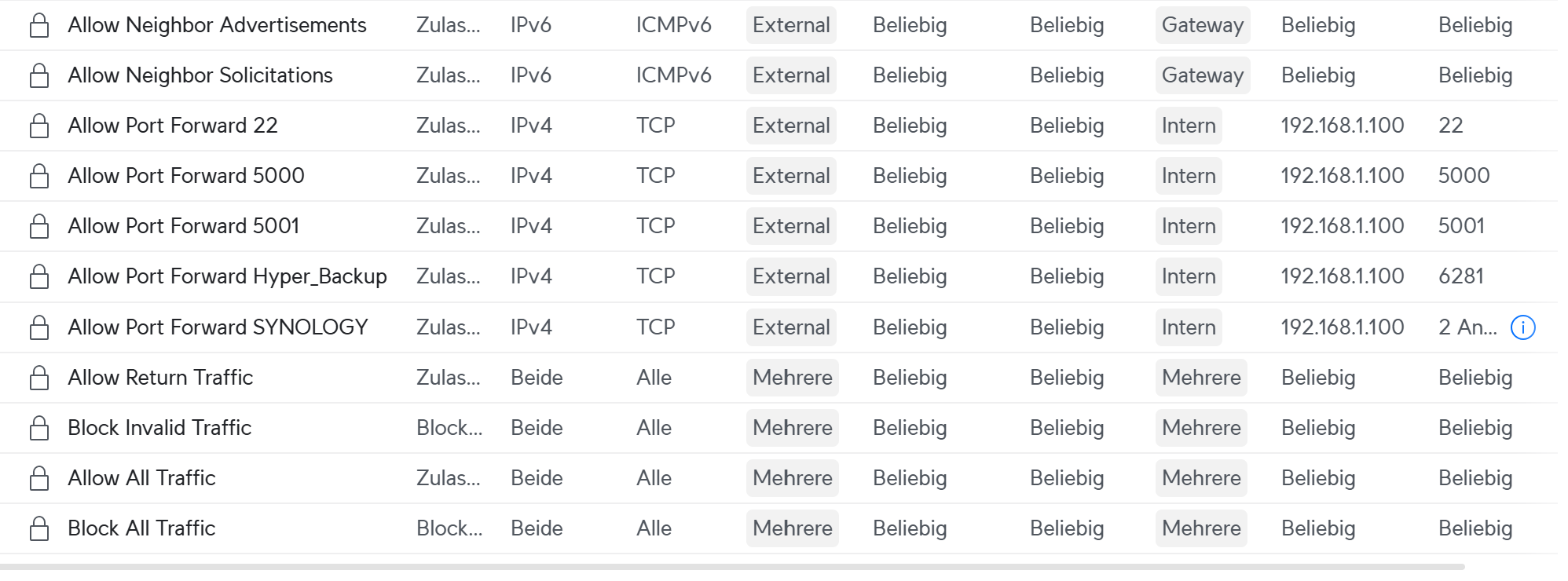

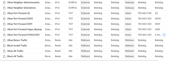

Habe ich hier einen Fehler in der Portweiterleitung gemacht?
Hoffe es kann mir jemand einen Tipp geben, da wenn ich die DS an die FritzBox hänge klappt es und hinter dem Gateway nicht mehr.

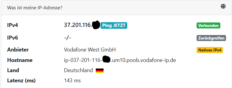

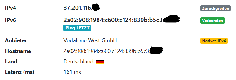

Bekomme keine IPv6 hinter dem Gateway. Wenn ich direkt an die FritzBox gehe, klappt das:

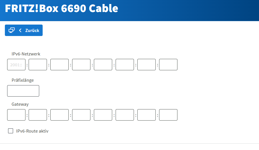

Muss man das Routing IPv4 auch für IPv6 machen?

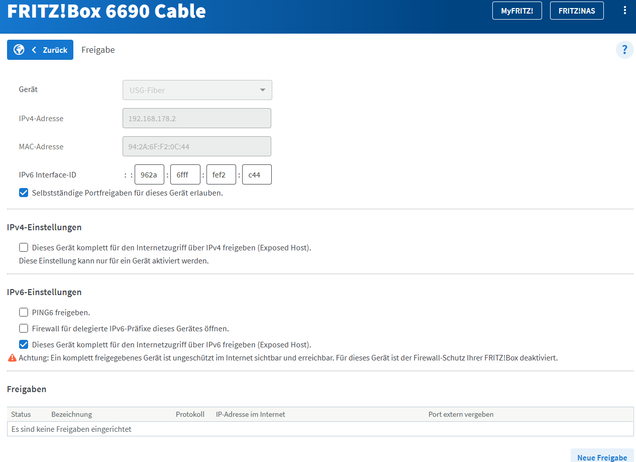

Nein, das USG muss per DHCPv6-PD (Prefix delegation) ein V6-Prefix von der FB beziehen.
Und das mit dem IPv6-Exposed-Host macht auch keinen Sinn. Weil bei IPv6 hat jedes Gerät seine eigene V6-Addresse.

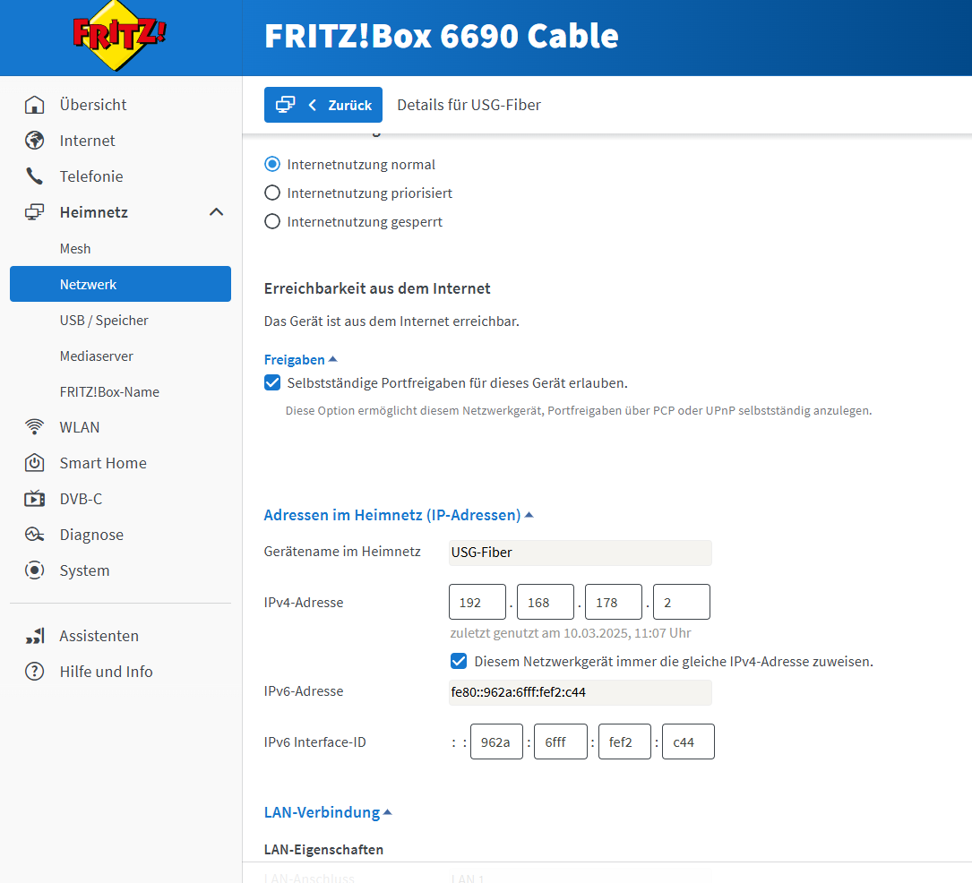

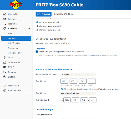

Das IPv6 muss aber auch von der Fritzbox weitergegeben werden, das kannst Du in den Einstellungen beim Internetinterface prüfen was da der Ubiquiti Router zugeteilt bekommen hat.
Nur dann kann der Ubiquiti Router seinerseits ein IPv6 Netz per SLAAC oder v6 propagieren. Solltest Du sehen wenn Du in das Netzwerk wechselst und dort auf (vorausgewählt ist IPv4) auf IPv6 klickst. Da sollte er Dir die Gateway IP und die Local Link Local IP anzeigen. Wird wahrscheinlich ein /64 oder kleiner sein. Steht da nix würde es auf jeden Fall erklären weswegen die DS nix bekommt.

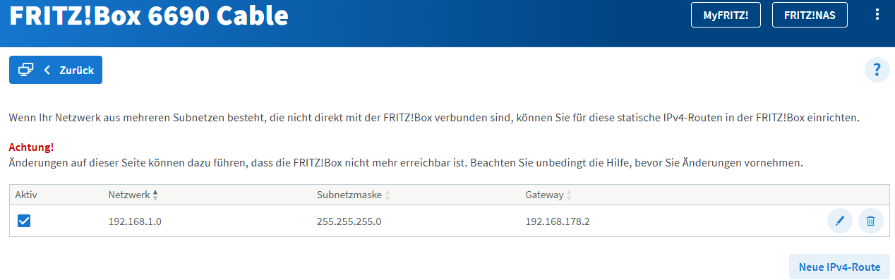

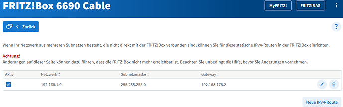

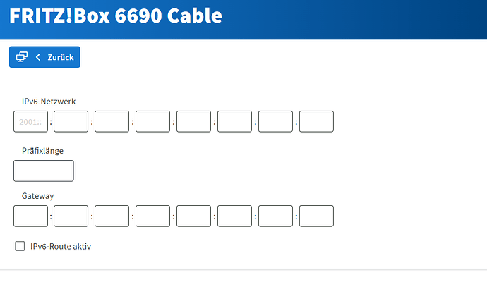

Ich weiß nicht, von welchem Gerät diese Routing-Informationen sind, die er da geschrieben hat. Auf der FB wäre diese Route richtig. Das LAN des UCG über die WAN-IP des UCG.
So hatte ich es auf der FritzBox für die IPv4 Route hinterlegt

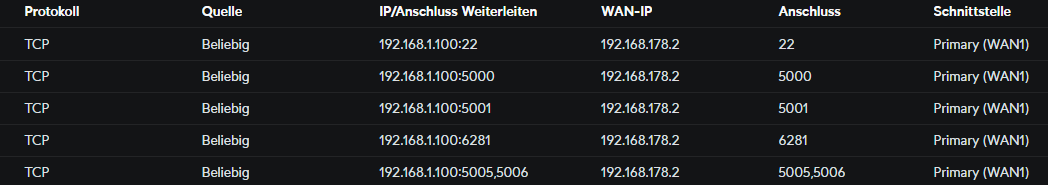

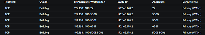

Und das war bzw. ist aktuell auf dem UCG
War der Meinung, das da alles richtig geroutet werden sollte oder was hab ich hier falsch gemacht? Als Gateway für mein internes Netzwerk wird die IP vom UCG intern benutzt oder ist das falsch?
Sorry für die Verwirrung. Hatte die Daten anders interpretiert/gelesen. So passt das natürlich dann. Und was zeigt das Default LAN Netzwerk des UCG für die dortigen IPv6 Daten an?
