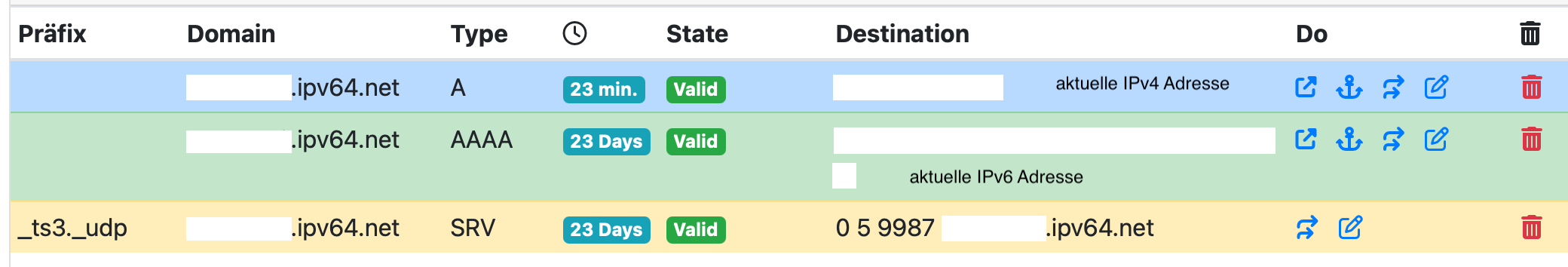

Hallo zusammen, ich habe einen Teamspeak Server der mit dem ipv64.net Dyndns Domain hinterlegt ist. Wie kann ich die Domain so hinterlegen das man über den SRV Record es laufen lassen kann?
Ich hab es wie auf dem Bild eingestellt.
Frage: Warum hast du als Weight = 5 eingetragen? Das bedeutet doch, dass nur 5% aller Verbindungen auf diesen Server geleitet werden sollen und macht als Angabe nur Sinn in einer einer hochverfügbaren Konfiguration mit Lastverteilung. Beispiel:
Du hast 4 Server, dann würde zur Lastverteilung ein Wert Weight = 25 dafür sorgen, dass jeder Server 1/4 der Last trägt.
Du hast aber doch nur einen Server. Da ergibt das doch gar keinen Sinn. Ich denke Weight = 0 (keine Lastverteilung) ist hier angebracht.
Ach so. Ich kenn mich da ehrlich gesagt nicht so gut aus. Im Internet hab ich immer diese Konfiguration gesehen. Also müsste ich 0 0 9987 Domain angeben?
Also muss es so eingetragen werden?
Präfix: _ts3._udp
Domain : meinedomain.ipv64.net
Destination: 0 0 9987 meinedomain.ipv64.net
Mit Weight = 5 hat es bisher gar nicht funktioniert.
Jup, so sieht das gut aus.
Denk dran, wenn der Eintrag sitzt, beim Verbinden bei Teamspeak nur die normale Domain dann einzugeben.
Vielen Dank für die schnelle Hilfe
