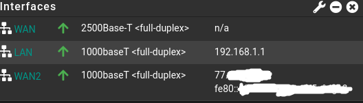

Habe eine Pfsense auf einen TOPTON mit 4x i226 2,5G LAN 12. Generation Intel N100 Firewall Router Aluminium mit Lüfter am laufen. bekam vor einpaar Tagen Glasfaser aufgeschalten. TK-GF Modem2 LED leuchtet grün. Laut Telekom alles ok auf der Leitung. Nur ich habe das Problem das ich kein Internet darüber beziehen kann.
Pfsense ist per PPPoE eingerichtet.
so sieht das ganze aus. Hab momentan noch eine zweite Internet Anbindung (nur noch bis ende April) sonst wäre hier schon Land unter … komme da einfach nicht weiter und brauche da wirkklich Hilfe …

ist auch das Vlan7 für die PPPoE Verbindung eingerichtet ?

Wir können mal draufschauen per WireShark / Packet capture… Was da an Daten fließt. Und ins PPPoE-Log auch mal reinschauen

Na wenn man Häkchen für Lösung richtig interpretiert, dann kann es ja nur die „vergesseneVlan7 für die PPPoE Verbindung gewesen sein.
Es fehlte der Eintrag VLAN 7 dann funktionierte es.
