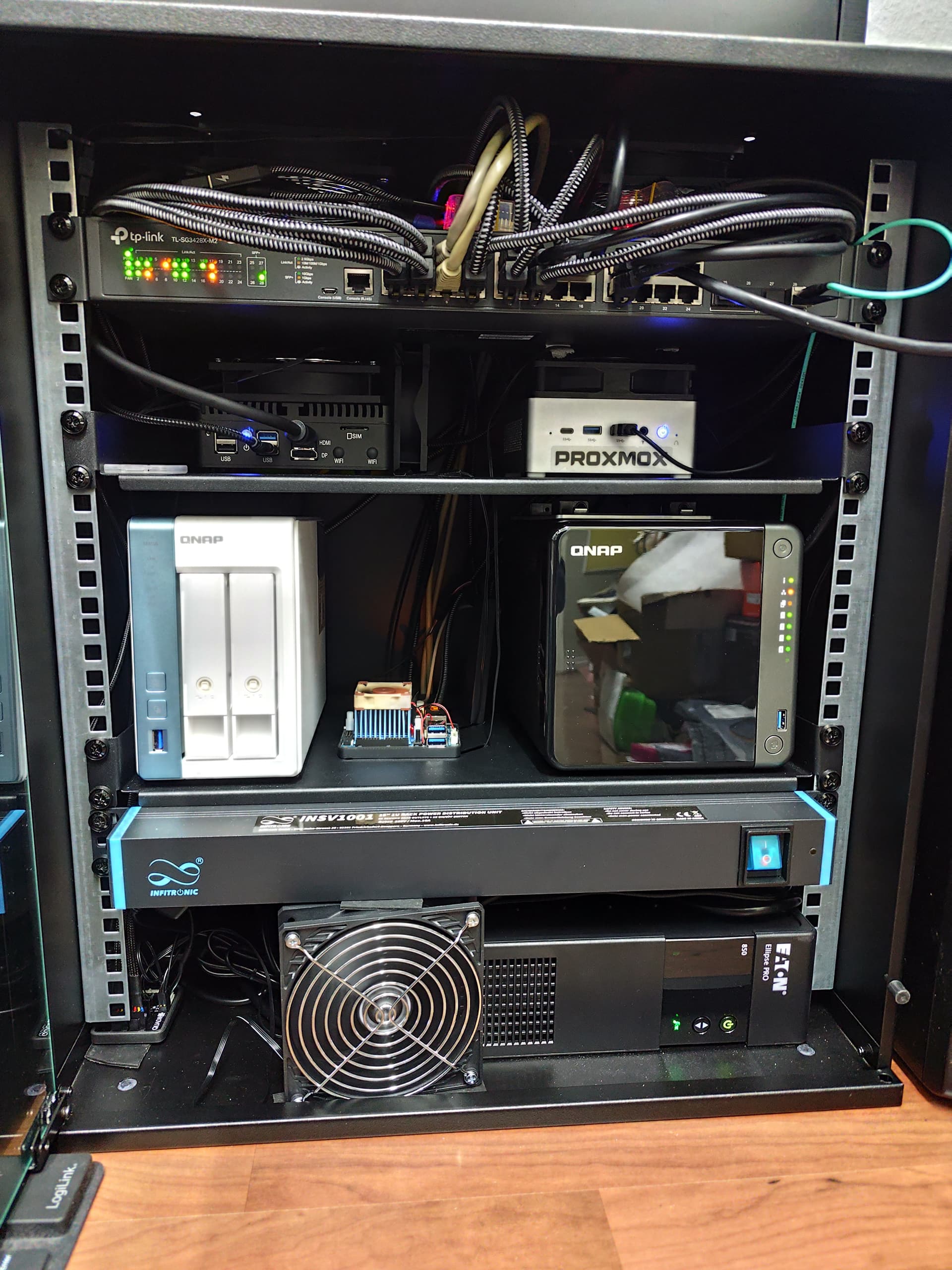

die Lüfter oben haben einem abstand links und rechts von jeweils 8cm und der abstand zwischen den Lüfter ist 10cm, nach vorne und hinten sind sie mittig zentriert.
die Lüfter sind Temperatur gesteuert mit einer QUADRO Lüftersteuerung.
Das ging ja schnell. Vielen Dank. Und wie sieht es mit den Temperaturen aus? Reichen die beiden Lüfter? Und dann hast du an das Board noch einen Temperatur Sensor angeschlossen? Vg
das kommt drauf an was du dort alles rein stellst, bei mir reichen die beiden Lüfter oben für die Abluft, im Sommer kann ich die Temperatur dort bei maximal 28° halten in einem nicht klimatisierten Raum.
Temperatur Sensoren wie schon in einigen Post vorher erwähnt, sind es 2 Pol Sensoren, die habe ich an unterschiedlichen stellen angebracht, ich hab noch einen Lüfter bei den Netzteilen, dort einen Sensor zwischen die Netzteile, einen Sensor an dem Firewall Barebone der auch einen Lüfter Regelt und einen Sensor am mittleren Fachboden der die Abluft Lüfter Regelt.

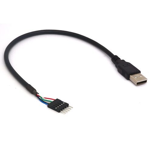

es wird noch ein USB Adapter benötigt weil der QUADRO nur einen USB Header Anschluss für ein PC Mainboard hat

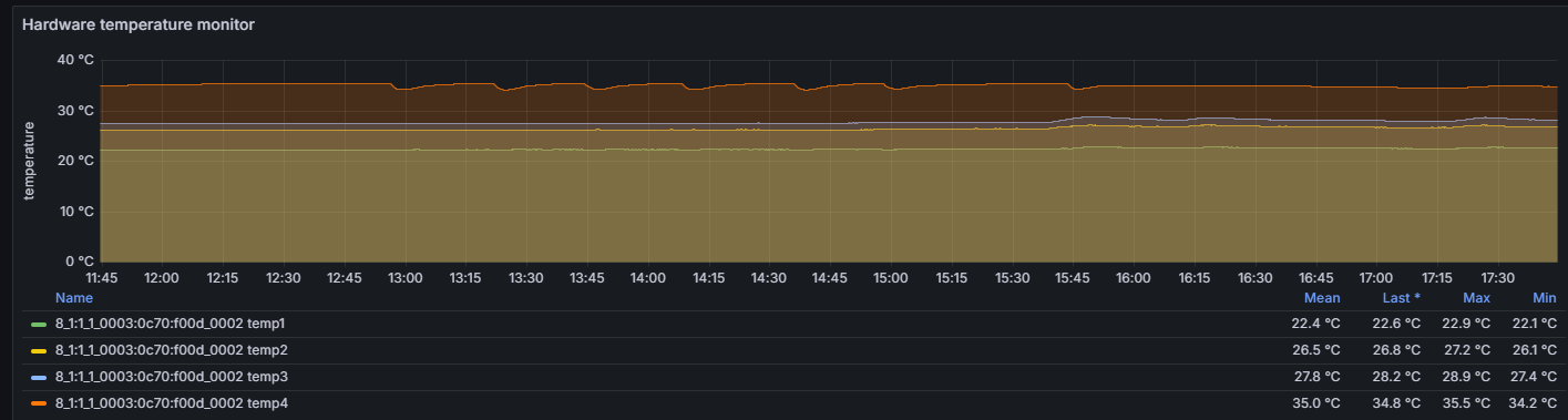

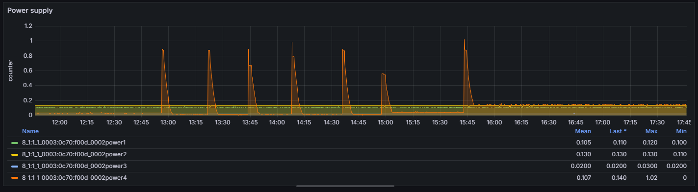

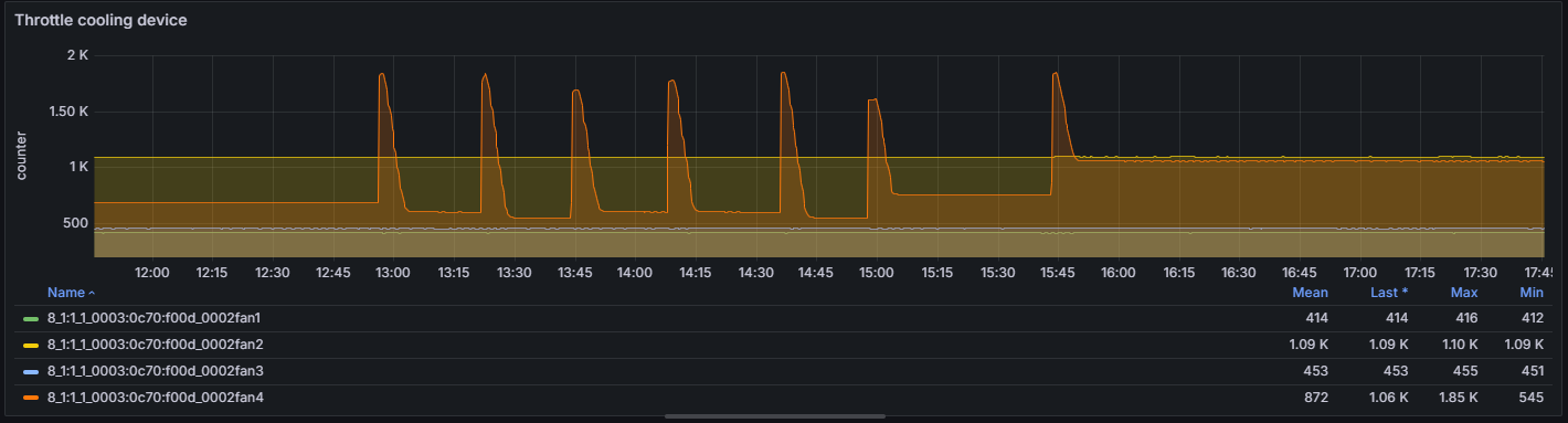

der QUADRO hat eine Software worüber du die Steuerung einstellen kannst, dafür wird ein Windows benötigt, das auslesen der Daten mache ich über Linux, ich hab den Quadro am Proxmox angeschlossen, so kann ich bei bedarf eine Windows VM starten um ihn einzustellen, das auslesen der Daten kann man mit dem Prometheus Node Exporter machen, entweder auf dem Proxmox selbst oder den QUADRO an eine Linux VM durchreichen und dort den Node Exporter installieren, Voraussetzung ist natürlich für diese Lösung das du auch Prometheus und Grafana installiert hast um die Metriken von dem Exporte zu importieren
so kann es aussehen in Grafana
