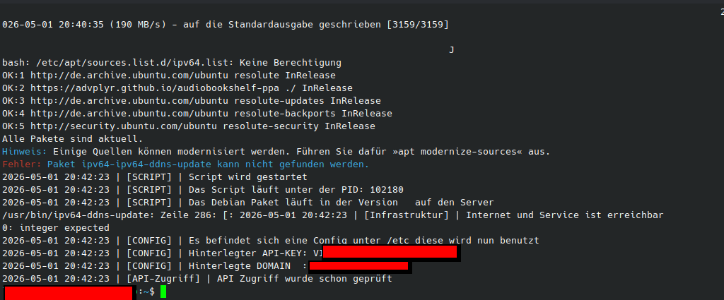

Eine Beobachtung habe ich gemacht:
Hier liegt noch ein Berechtigungsproblem vor. Siehe Zeile 2 im Screenshot:
Ich check mal Berechtigung und Besitzer. Melde mich.
Besitzer des Verzeichnisse etc/apt/sources.list.d: root/root. Listen anderer Applikationen sind drin. ipv64.list fehlt,
ipv64.list von git gholt und einkopiert. Jetzt läuft alles.
