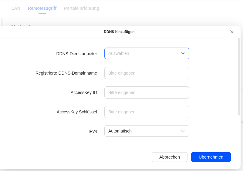

Einen schönen guten abend an alle hier. Ich habe mir zu Weihnachten eine Ugreen DXP 6800 Pro geschenkt, so weit auch super. Jetzt habe ich aber nicht gefunden wie man den DDNS von IPv64 da einbinden kann. Es befinden sich nur einige vor installierte Anbieter wie DuckDNS usw. Es gibt auch keine möglichkeit einen frei wählbaren DDNS Anbieter hinzu zu fügen.
Hat jemand eine Lösung wie ich das hin bekommen kann das ich meinen hier registriete Domäne benutzen kann.
Wo finde ich zum beispiel der Accesskey ID und Accesskey Schlüssel.

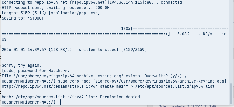

nun das mit den skrip Paket will er wohl so nicht er verweigert mir den Zugrif –>

Hat das NAS überhaupt sudo? Standardmäßig hat Debian kein vorkonfiguriertes sudo. dafür aber einen vorkonfigurierten User root. Debian ist ja nicht Ubuntu.
