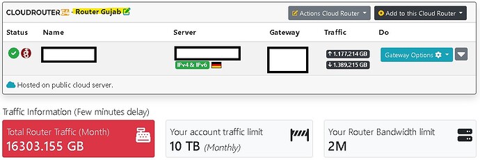

Wie kann es dann sein, das im Dashboard vom Cloudrouter (ich habe nur einen) steht:
Gesendet 1.174,262 GB Empfangen 1.386,391 GB
Total Router Traffic (Month) 13595.248 GB!!!
Kann mir jemand weiterhelfen, wie diese Zahlen zu erklärt werden können?
Der Total Router Traffic steigt immer weiter, obwohl er in einem Tag, mit einer reduzierten Bandbreite von 2 Mbit/s gar keine 2,7 TB Daten verarbeiten hätte können.

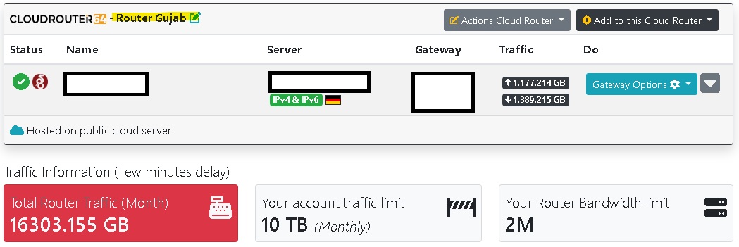

es wird immer schlimmer.
mein CloudRouter wurde wegen Überschreitung des 10-TB-Limits auf 2 Mbit/s gedrosselt.
Die angezeigten Traffic-Werte erscheinen jedoch widersprüchlich:
  • CloudRouter Upload: ca. 1,18 TB
  • CloudRouter Download: ca. 1,40 TB
  • Summe: ca. 2,58 TB
Lokale Router:
  • UDM SE: ca. 944 GB Monatsverkehr
  • Fritzbox2: ca. 598 GB Monatsverkehr
Alle weiteren Peers sind seit 3 Tagen von mir im Dashboard deaktiviert.
Trotzdem steigt der Wert „Total Router Traffic (Month)“ weiter an und liegt inzwischen bei über 19 TB.
Da die Bandbreite seit 3 Tagen bereits auf 2 Mbit/s begrenzt ist, wären in diesem Zeitraum technisch nur etwa 65 GB zusätzlicher Traffic möglich. Der Total-Traffic-Zähler ist jedoch um mehrere TB gestiegen.
Können Sie bitte prüfen, wie „Total Router Traffic“ berechnet wird und welcher Peer bzw. welches Netz diesen Traffic verursachen soll? @Dennis_Admin

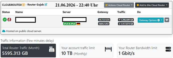

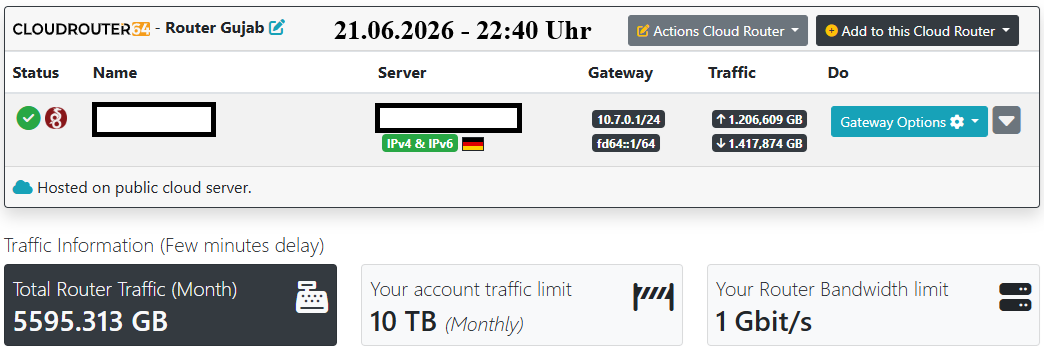

Irgendetwas scheint nachts zu passieren, weil nachts immer ca. 2,7 TB als Total Router Traffic hinzukommen.Nachdem ich gestern Abend ca. 22 Uhr einen Zählerstand von ca. 50 GB hatte, nachdem Backups der letzten 3 Tage synchronisiert wurden, bin ist jetzt schon wieder bei 2745.316 GB. Selbst wenn der Gigabit Glasfaseranschluss mit 500 Mbit/s Up die ganze Nacht volle Lotte arbeiten würde, bräuchte er dafür 12 Stunden um die 2,7 TB zu übertragen und die müssten dann irgendwo im Router Traffic auftauchen. Geschweige denn, dann die anderen Peers gar nicht den Download haben. Weil so bin ich in 3 Tagen wahrscheinlich wieder bei den 10 TB Limit. @Dennis_Admin

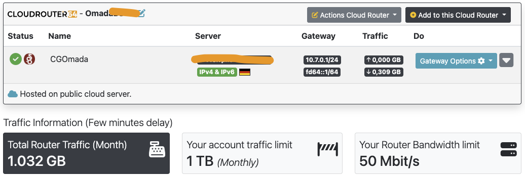

ich beobachte etwas ähnliches, wenn auch nicht in der Dimension. Ich hatte dazu @Dennis_Admin auch bereits eine Mail geschrieben; nachdem ich diesen Thread gefunden habe, wollte ich es aber auch nochmal teilen:

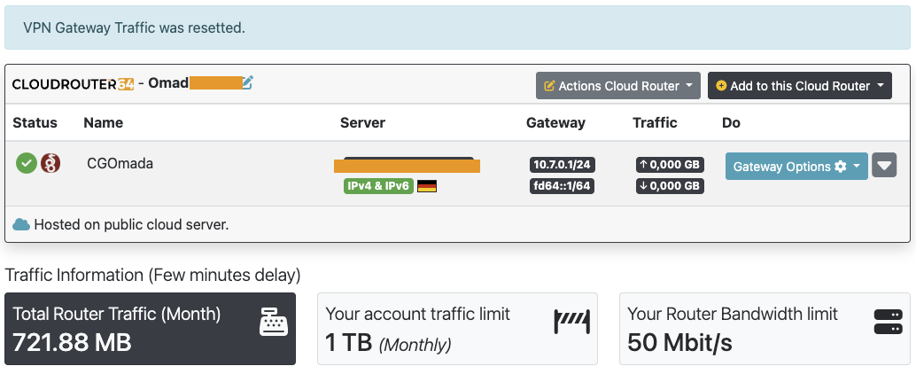

Nach dem Reset, den Dennis erwähnt hat, habe ich bei mir einmal den Counter auf dem einzigen Gateway, das ich auf dem Router laufen habe (S2S-VPN mit 5 Peers) zurückgesetzt. Seitdem ist auf dem Gateway ein Traffic aufgelaufen von einigen hundert MB:

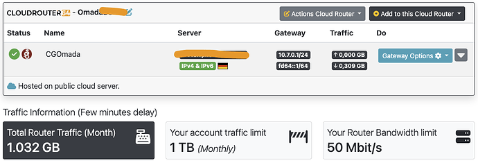

Der Router ist allerdings auf:
angewachsen. Nun habe ich natürlich nicht genau im Moment des Zeitpunkts von Dennis Reset auch zurückgesetzt, aber es handelt sich maximal um einige Stunden Abweichung.
Ist evtl. in irgendeiner Weise mit dem Thema von @emmi89 verwandt.
VG
Jan

gestern Abend ca. 22:40 Uhr habe ich nachgeschaut und da kamen wieder 2,7 TB dazu, danach den Zähler zurückgesetzt und heute morgen kurz nach 7 Uhr wieder ca. 2,7 TB mehr, und das bei nur ca. 8 GB Traffic. Mittlerweile bin ich wieder bei rund 8,4 TB und heute Abend bestimmt wieder im Traffic Limit.

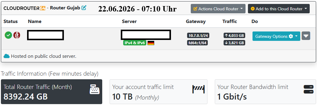

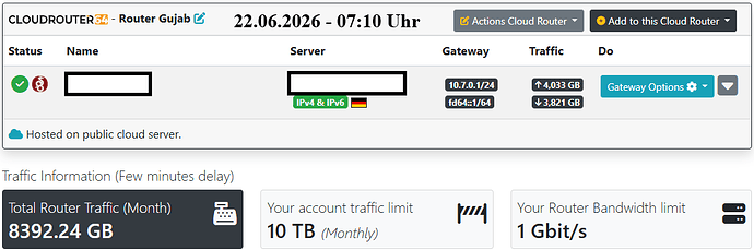

Seit meinem letzten Bild am 22.06. 7.10 Uhr gab es keine unerklärlichen Sprünge mehr… toi toi toi…

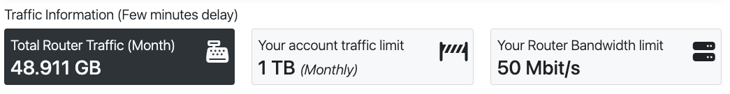

war ein paar Tage beruflich im Ausland und konnte nicht drauf achten - im Moment ca. 6,3gb auf dem Gateway und im gleichen Zeitraum >126gb auf dem Router.

Seit 22.06. Früh 7 Uhr stand ich bei rund 8,5 TB Traffic, was nicht der Wahrheit entsprach, aber keine Auswirkungen hatte, weil ich noch im Limit war. Seit heute im laufe des Tages bin ich aber wieder auf einmal bei 11645.911 GB. Die Verbindung liegt bei 2 Mbit/s ich ich brauche sehr viel Geduld! Kannst du bitte nochmal einen Reset durchführen @Dennis_Admin ?
