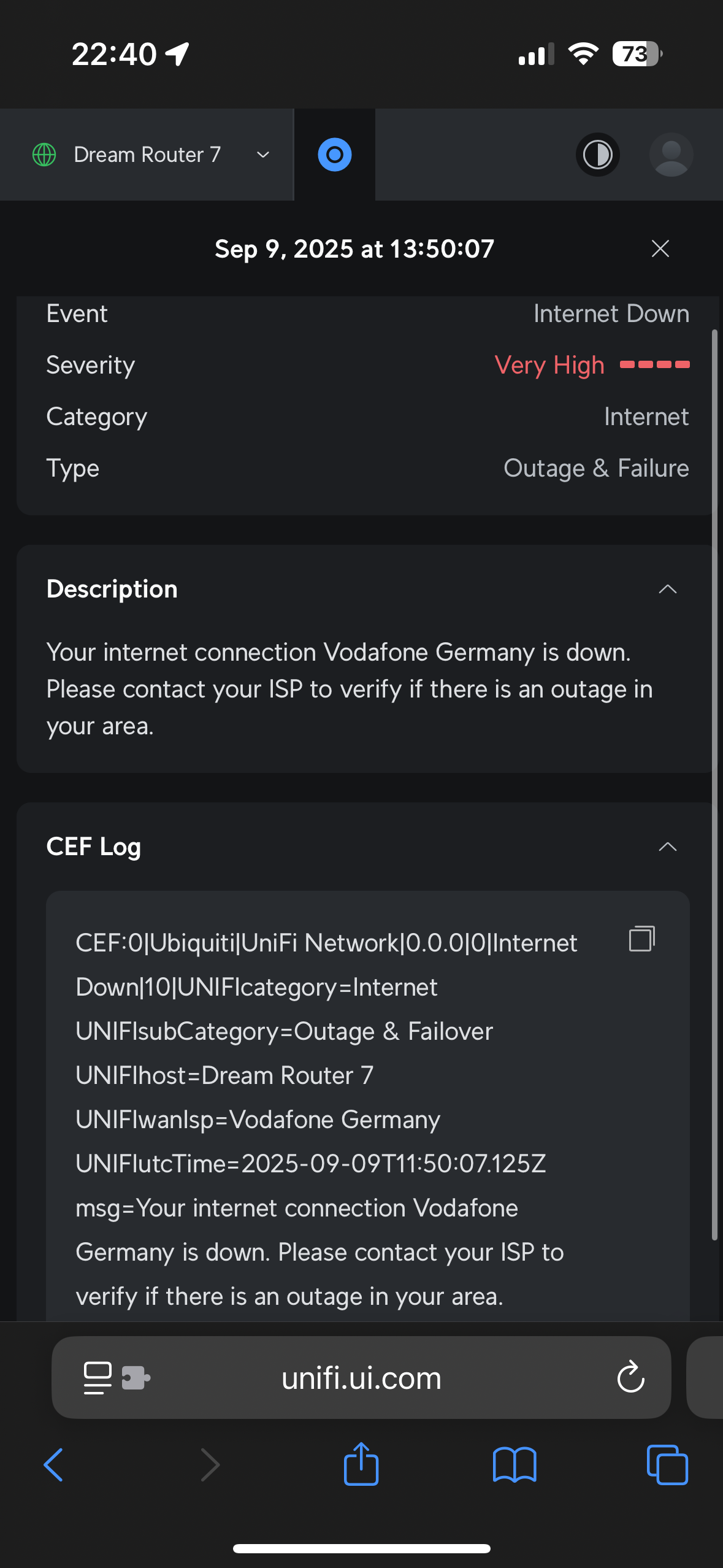

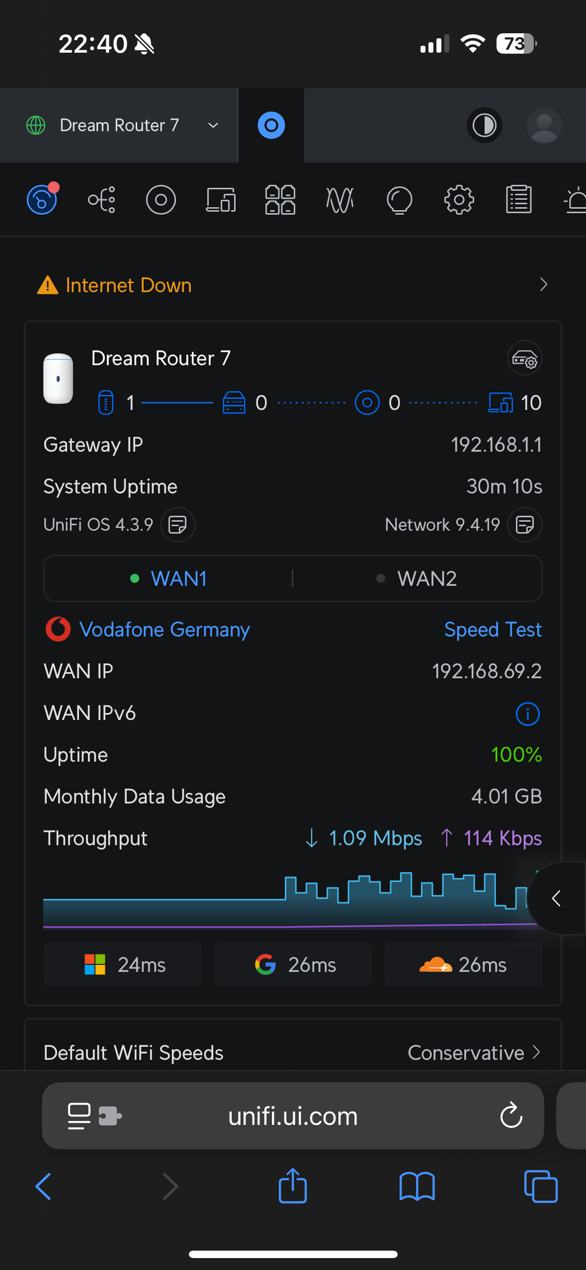

Das einzige Phänomen, was ich habe, ist dass angeblich „Internet down“ ist, obwohl alles klappt, selbst speedtest über den Sitemanager.
Ich bezweifle selbst dass es am double NAT liegt
Hat jemand sowas schon mal gehabt und eine Idee?

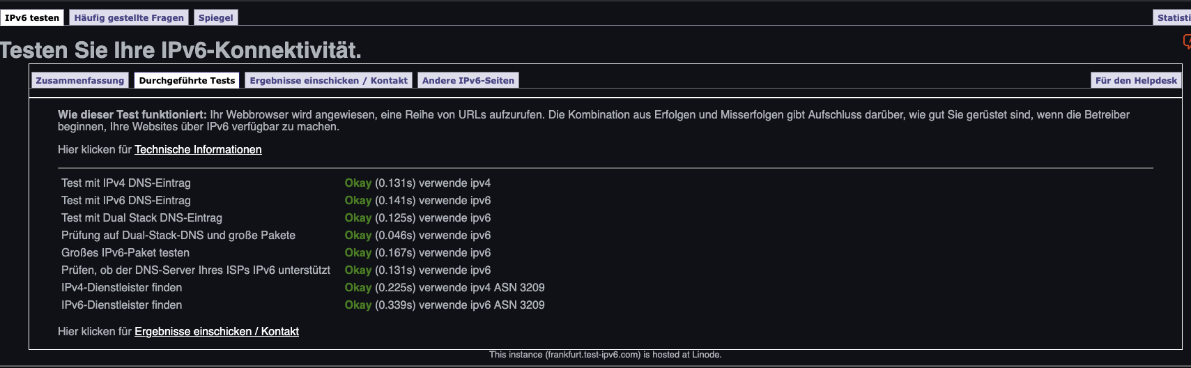

zu IPv6 fällt mir auf, dass da bei dir im zweiten Bild keine WAN-IPv6-Adresse steht sondern ein i im Kreis. Dahinter scheint sich eine Info zu verbergen. Nur welche?
Und im ersten Bild fällt mir auf dass da von Vodafone die Rede ist. Aber woher sollte die Unifi das wissen, wenn sie hinter einer Fritte ist und die Fritte die Einwal ins Netz von Vodafone regelt?

Ich habe noch Kabel Internet, darum hängt die Fritte noch davor. Möchte nicht unnötig geld für ein neues Modem ausgeben, wobei das bei Kabel eher schwierig ist. Zumal ja bald eh Glasfaser kommt.
Ich habe eine öffentliche IPv4 und kein NAT davor. Auch mit deaktiviertem doppelten NAT ändert das nichts an dem Verhalten, Auch mit komplett deaktivierten IPv6 bleibt das bestehen.
In dem “i” stehen nur die IPv6 Adressen, sowohl eine GUA als auch eine ULA Adresse.
Aufgrund des /64er Netzes, was ich von Vodafone nur erhalte, habe ich SLAAC konfiguriert, aber wie gesagt, daran kann es nicht liegen. Es funktioniert ja tadelos und lässt sich auch nachweisen:
Woher genau die Unifi das ausliest, dass es sich um Vodafone handelt, kann ich dir nicht sagen.
Hmm, also ich bekomme in den LAN’s meiner pfsense (ohne Fritte oder anderen Router davor), in denen es nur SLAAC gibt, mehrere GUA und eine LLA aber keine ULA.

Habe bereits in Bridge Mode umgestellt, da steht jetzt nur noch die öffentliche WAN.
Hab jetzt ebenfalls alles so gestellt wie in der Fritte, also DHCPv6 mit /64. Klar geht das nur in einem Subnetz, nimmt aber ein NAT raus.
Mein ursprüngliches Ergebnis ist aber gleichbleibend, also zeigt mir nach wie vor wird “kein internet” angezeigt :smiley:

Aber trotzdem kein Dunst wie Unifi testet ob Internet verfügbar ist
Das wäre wohl mal eine berechtigte Frage an den Unifi-Support.
