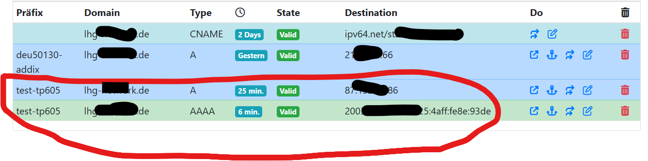

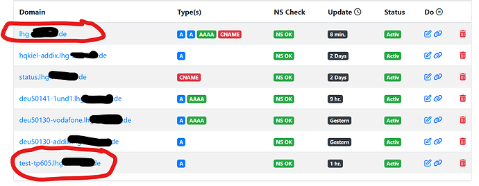

Daraufhin habe ich die Subdomains als eigene Domains angelegt – beim ersten Standort hat das funktioniert.
Beim zweiten Standort wird das Update jedoch nicht unter der eigenen Subdomain durchgeführt, sondern nur als Prefix unter der Hauptdomain eingetragen.
Was mache ich falsch? Was ist der korrekte Weg, um für jede Subdomain / jeden Router ein eigenes DynDNS-Update einzurichten, sodass die Updates nicht als Prefix unter der Hauptdomain landen?

Soll ein Router, dem du einen Domain-Präfix zugewiesen hast, wie z.B. FritzBoxKiel.DeineDonain.de updaten, dann ist die Record Update-URL zu verwenden.
FritzBoxUlm.DeineDonain.de hat eine andere Record Update-URL. Daher können Record Update-URL’s nicht ganze Domains (also DeineDonain.de) updaten. Das können nur die Domain Update-URL und die Account Update-URL.

The record token can only process a single record. It is the safest, but not always suitable. You will find the record token next to the symbol in the individual record entry.
Nachtrag: Das Häkchen bei Set wildcard (*.) automatically? muss natürlich dann weg, wenn du mit solchen Domain-Präfixen arbeitest. Deine 70 Standorte haben ja ganz sicher immer unterschiedliche IP-Adressen
