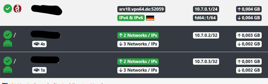

So schaut es auf der Dream Machine aus. Auch wenn ich die Konfig in den WG-Client einspiele komme ich nicht auf die Netze. Beide Firewall-Einstellungen habe ich auch gemacht.
Ich kann die IP-Adressen 10.7.0.1-3 pingen aber weiter komme ich nicht.

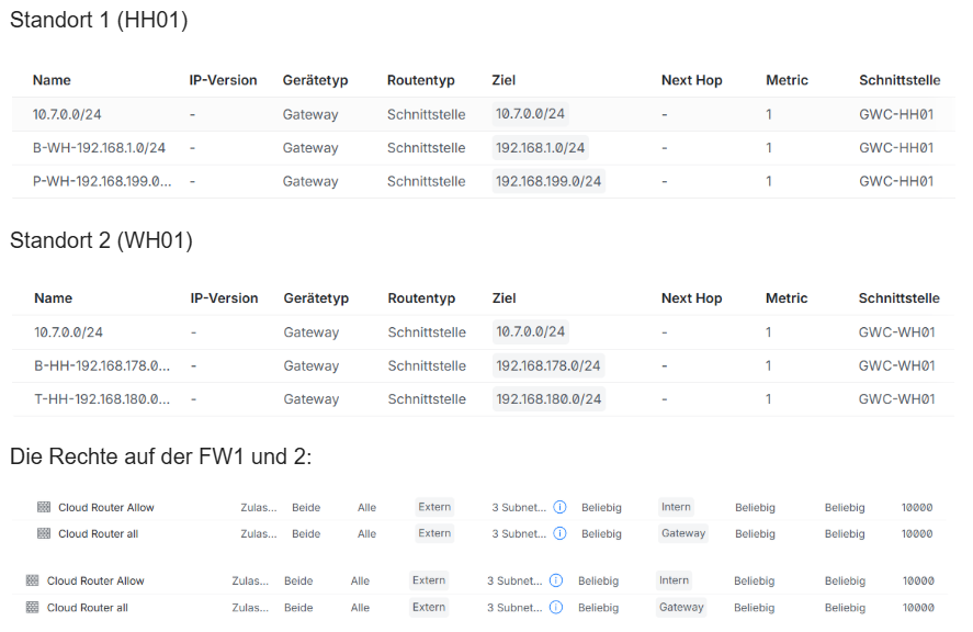

Wenn du die IP-Adressen 10.7.0.1-3 anpingen kannst, aber nicht in die Netze dahinter kommst, würd ich mir mal die Routen ansehen, denn auch die müssen passen und natürlich auch die Rückrouten, denn ohne die gibt es keine Antwort.
Zudem müssen die Regeln der Firewalls auf beiden Seiten ebenfalls angepasst werden. Nicht nur das Netz 10.7.0.0/24 muss erlaubt sein, sondern auch die Netze der anderen Albtraummaschine.
Bitte mehr Infos, welche AllowedIPs sind wo konfiguriert und welche Routen sind wo konfiguriert…

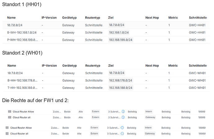

das sind meine Routen:

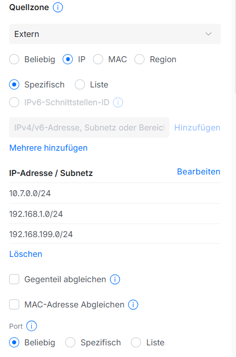

Ich lasse hier die kompletten Netze in beide Richtungen zu. Beispiel HH01
Es hat gerade alles funktioniert bis zu einem Neustart vom GWC-WH01
Eigentlich ist aber Quellzone „VPN“, wenn ich das noch richtig im Kopf habe…
