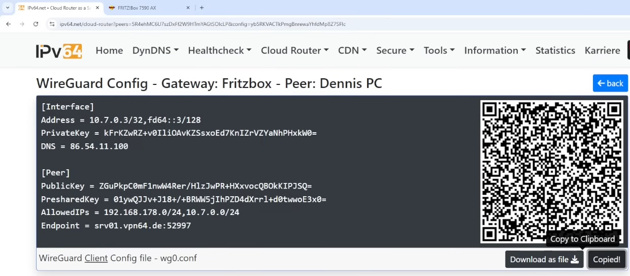

Und ich habe noch ein Problem in Dennis Video zur Fritteuse entdeckt.
Übernimmt man die Config für die Clients (PC, Smartphone, etc.) uverändert so wie im Video gezeigt
kann man den DNS-Server DNS = 86.54.11.100 nicht erreichen. Der ist ja nicht über die AllowedIPs = 192.168.178.0/24,10.7.0.0/24 des Tunnels zu erreichen. DNS-Auflösungen scheitern so.

Für einen Client (PC, Notebook)?

Wie man sieht scheitert die DNS-Auflösung. Also fügt man den beiden im Video gesetzten AllowedIPs (192.168.178.0/24 und 10.7.0.0/24) noch die .0.0.0.0/0 hinzu. Ergebnis dann:
