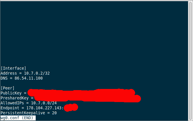

Also hab ich mal die in die Fritteuse zu importierende wg.conf angesehen und mal etwas bearbeitet. Ergebnis:

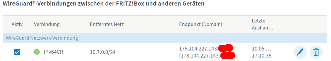

Der Indikator wird grün und unter letzte Aushandung erscheinen erstmals auch Datum und Uhrzeit.
Was hab ich in der wg.conf geändert? Seht selbst:
Statt des Domainnamens des Endpoits hab ich dessen IPv4-Adresse eingetragen und hinter Address hab ich die IPv6-ULA entfernt.
Ob beide Änderungen oder nur ein dieser beidem ursächlich für den Erfolg sind könnt ihr ja mal testen und hier dann das Ergebnis teilen. Ich hab da jetzt keine Lust mehr zu.

Offenbar mag die Fritteuse in
Address = 10.7.0.2/32,fd64::2/128
schlicht und einfach die IPv6-ULA nicht. Die muss weg, dann klappt es sofort.

Ich hab’s gerade auch getestet. Erst mit beiden Änderungen „Address = 10.7.0.2/32“ stehen gelassen und den DNS Namen gegen IPv4 Adresse getauscht. „Endpoint = 46.224.0.104“
Funktioniert!
Danach habe ich die Konfig wieder gelöscht und nur den Endpoint Eintrag geändert, den Rest nach Video. Und die Verbindung läuft auch. Weiter Test folgen in den nächsten Tagen.
