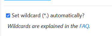

Problem gelöst. Er lag vor dem PC.

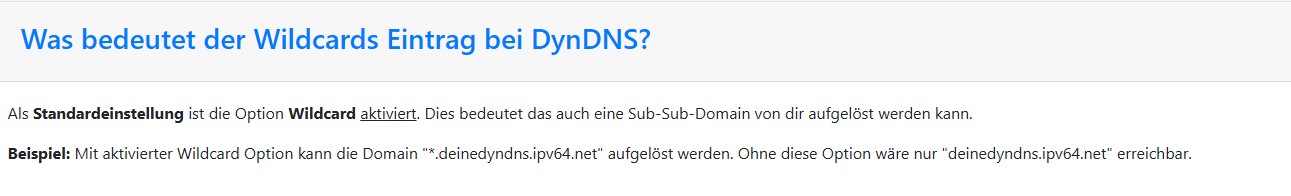

Per Standard werden Domain-Zonen als Wildcard Domain erstellt und die aktuelle IP Adresse der Verbindung hinterlegt.
Und wenn man genau hinsieht, dann findet man auch die Option.
Ich ändere jetzt die Einstellung und schaue ob meine Einträge verschwinden.
Ein Update kommt. Aber ich bin mir sicher das ist es.

ich glaube das sollte dein Problem lösen :slight_smile:
hab nur selber nicht daran gedacht bei mir is der hacken raus
Danke, ja das Problem ist gelöst. Bei der Einrichtung vor x Monaten habe ich da noch nicht rumgespielt. Mit Split DNS und der ACME Challange wollte ich hinter der geschlossen Firewall SSL sauber nutzen, aber keine DNS Einträge im Internet bereitstellen. Funktioniert auch alles, nur wegen einem anderen Bug habe ich auf DNS geschaut und die Welt nicht mehr verstanden. Wieder eine Erfahrung weiter.
