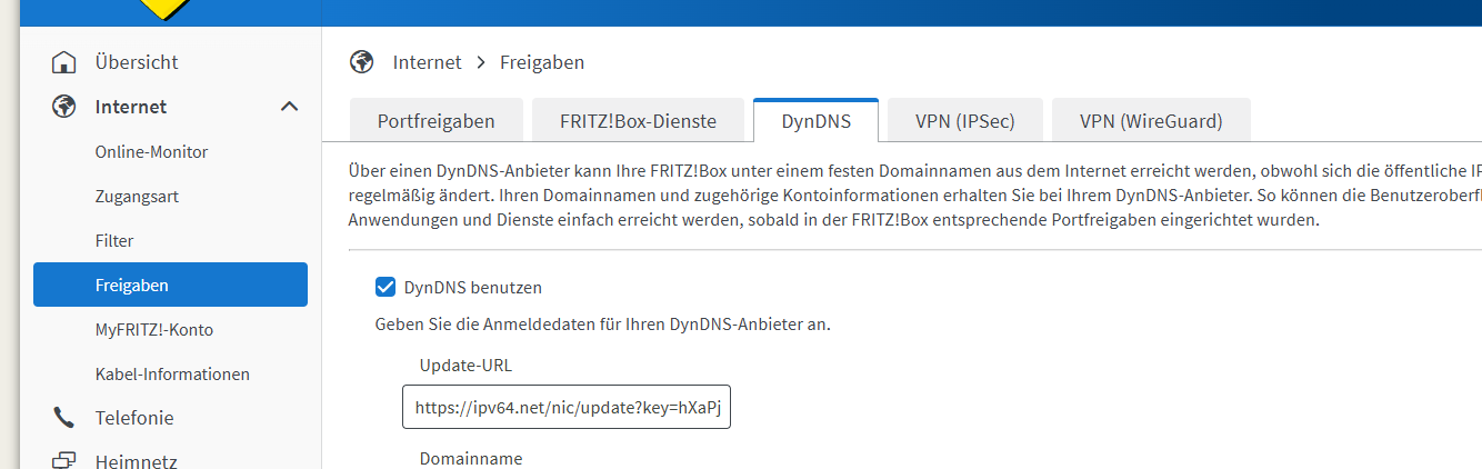

Unter Fritzboxdienste sind 2 dnds eingetragen.→ FRITZ!Box-Dienste
Unter Dyndns in der FRitzbox ist die von ipv64.de eingetragen.

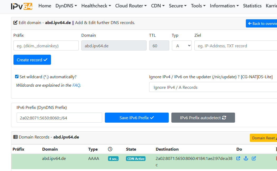

Unter Free DynDNS2 with IPv4 & IPv6 • IPv64.net also der Dyndns Seite wo meine ddns angezigt wird steht als Destination die ipv6 temp. meine sPC von dem ich aus schreiben gerade. Also nicht die Fritte selbst.
Also @fridoli, dass bei der irgendwas mit CDN aktiv ist hättest du auch mal in deinen langen Texten zur Problembeschreibung erwähnen können. Das verändert so einiges, kann aber auch manches erklären. Warum verschweigt man das?
Gesehen hab ich das nur durch genaues betrachten des letzten Bildschirmfotos von dir, in dem man ganz unten unter Domain Records in der Spalte Sate sieht dass dort ein CDN aktiv ist. Nur welches? CDN Portmapper, CDN Reverse Proxy?

Hi, sorry für das MAlheur. Cdn habe ich erts später , um zu testen , einegstellt, also nach meinem Problem. Danke für s helfen trotzdem!!
Nungut @fridoli, Ich hatte vor allem ein Problem mit dem CDN, weil es eben beim CDN seit vergangener Woche Probleme gab, diese teilweise ganz ausgefallen war. Klar, dass dann Tests nicht funktionieren können und es zu Fehlern kommt.
Hinzu kommt, dass (wenn man CDN immer mal wieder kurzfristig aktiviert oder deaktiviert) die DNS-Server immer wieder auf eine andere IP-Adresse verweisen müssen und dies Änderung nicht immer umgehend mitbekommen. Zudem haben Router / Firewalls auch noch einen Cache. Fragen also nicht unbedingt jedes mal sofort den übergeordneten DNS-Server an. Das kann dann eben zu Antworten führen, die noch auf die inzwischen ungültige IP-Adresse verweisen.
