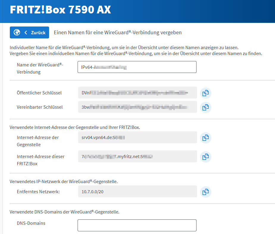

Die wg-config sieht komplett nach Standard aus, außer, dass ich “Interface” und “DNS-Server” gelöscht habe, damit die wg-config in die Fritzbox importiert werden kann (siehe Tipp vom User “@DanielQuartier-j1m” aus deinem Video “FritzBox ist ein kleines dummes ARS**OCH"
[Interface]
PrivateKey = kyxxxxxxxxxxxxxxxxxxxxxxxxxxxxxxxxxxx=
[Peer]
PublicKey = DVxxxxxxxxxxxxxxxxxxxxxxxxxxxxxxxxxxx=
PresharedKey = 3bwxxxxxxxxxxxxxxxxxxxxxxxxxxxxxxxxxxxo=
AllowedIPs = 10.7.0.0/20
Endpoint = srv04.vpn64.de:xxxxx
PersistentKeepalive = 25
Ergebnis:
Der ausgewählte PC behält seine Public IP der Fritzbox, weil ja nur das Netz 10.7.0.0/20 durch den WireGuard-Tunnel laufen soll.

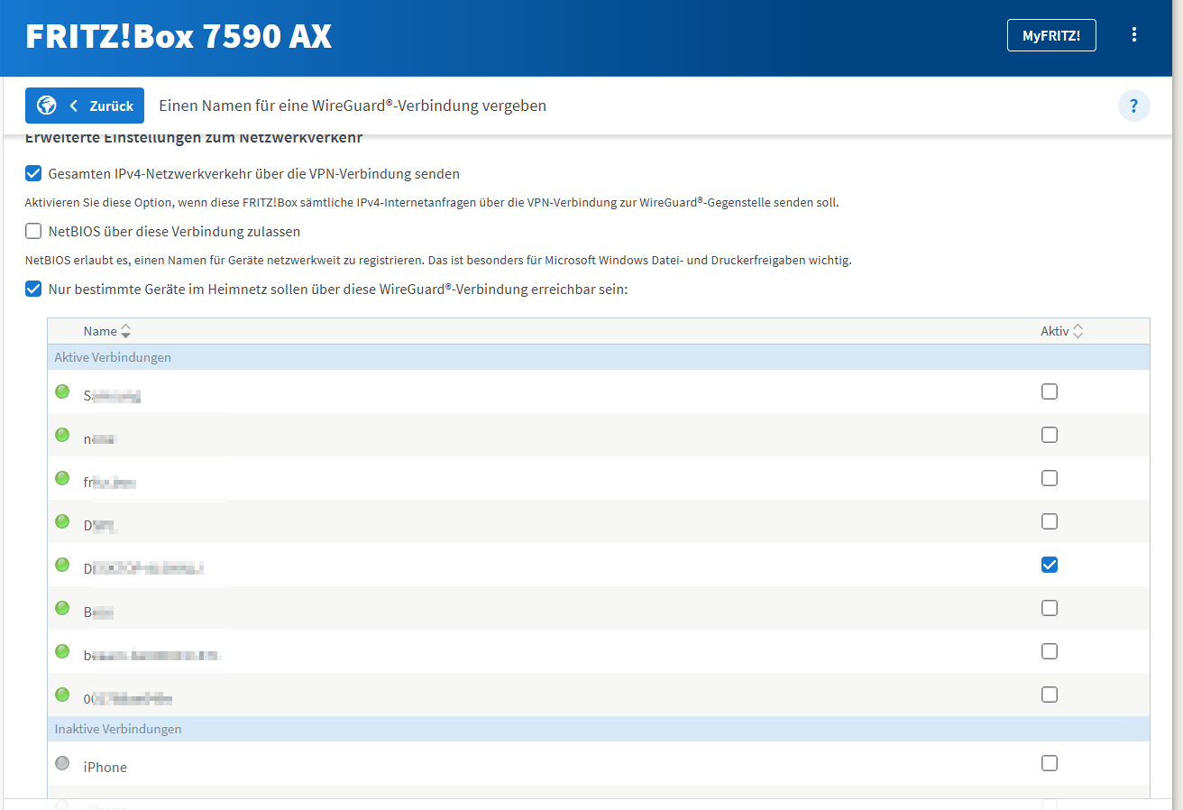

=================== 2. Versuch ===================

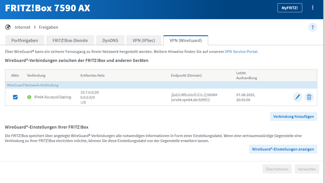

Die o.g. wg-config wird weiterhin benutzt, aber die Funktion “Gesamten IPv4-Netzwerkverkehr über die VPN-Verbindung senden“ wird in der Fritzbox aktiviert.
Dadurch ergänzt die Fritzbox die Route 0.0.0.0/0 für den WireGuard-Tunnel:
Ergebnis:
Der ausgewählte PC bekommt die Public IP des gewünschten Exit-Nodes, weil die Fritzbox den gesamten Traffic des ausgewählten PCs über den WireGuard-Tunnel leitet.
:white_check_mark:Das ist meine Anforderung.
ABER:
:cross_mark: Ab jetzt funktioniert die VoIP-Telefonie der Fritzbox nicht mehr. Nach einer Stunde erscheint sogar ein Popup in der Fritzbox dazu. Die Festnetz-Telefonie (hier: Deutsche Telekom) ist ausgefallen und bleibt solange offline, bis die WireGuard-Verbindung getrennt oder die Route 0.0.0.0/0 (a.k.a. “Gesamten IPv4-Netzwerkverkehr über die VPN-Verbindung senden“) deaktiviert wird.
Ein anderer Internetanschluss eines anderen Anbieters (Vodafone) mit einer FritzBox 7590 (nicht AX) verhält sich ganz genau so, wie beschrieben.

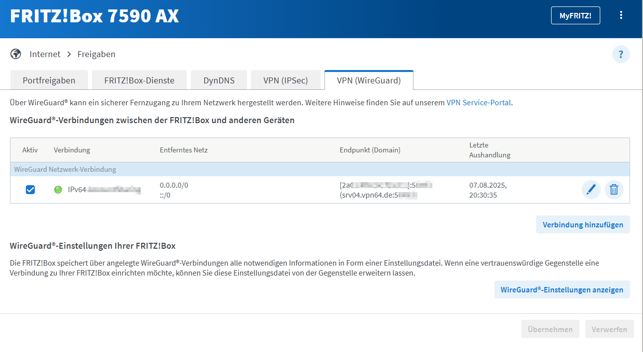

=================== 3. Versuch ===================

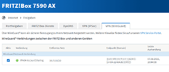

Die o.g. wg-config wird verändert, sodass AllowedIPs 0.0.0.0/0 benutzt wird, weil wir den Tunnel in der Fritzbox später ja nur einem Client zuweisen werden:
[Interface]
[Peer]
AllowedIPs = 0.0.0.0/0

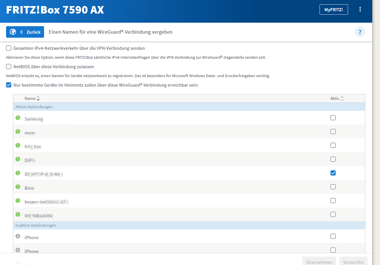

Die Funktion “Gesamten IPv4-Netzwerkverkehr über die VPN-Verbindung senden“ wird nicht verwendet, weil die Fritzbox sonst wirklich den gesamten Netzwerkverkehr aller angeschlossenen Geräte durch den WireGuard-Tunnel schickt.
Aber das lässt die Fritzbox nicht zu:
Ich muss die Funktion “Gesamten IPv4-Netzwerkverkehr über die VPN-Verbindung senden“ also aktivieren:
Ergebnis:
ABER:
Siehe Versuch 2.
