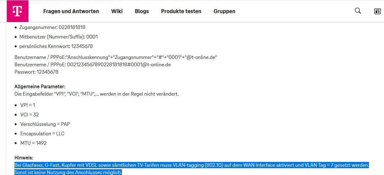

Die VLAN7 Geschichte kann ich komplett ignorieren?

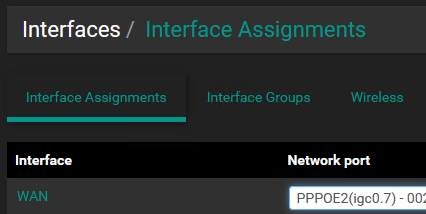

hier sieht es nu so aus
nach 002 kommt der Rest dem bekannten Muster incl. @t-online.de am Ende.

Braucht man bei t-online aktuell vlan7?

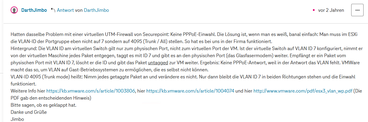

Hab das hier noch gefunden…. und bin verwirrt
Jo, du brauchst denke ich VLAN7, wenn du kein Extra-Kabel vom ONT zur Sense ziehst…
Ich bin da noch in einem Troubleshooting/Debugging-Rabbithole bzgl. dieser VLANs… Ob man die intern weiterschleifen muss oder nicht usw…
Ja ist erforderlich !!!
