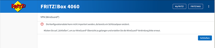

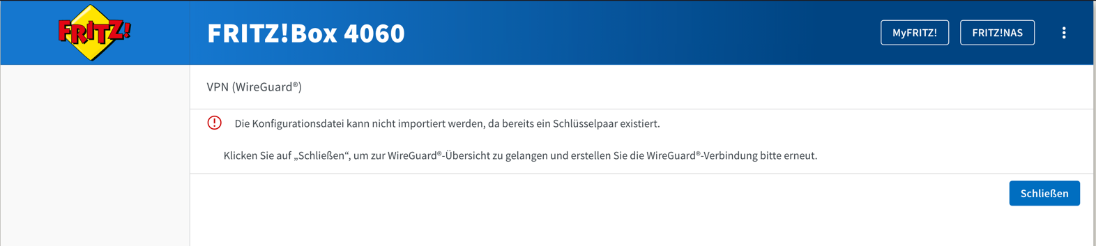

ich habe nach der Anleitung unter FritzBox Site 2 Site VPN mit IPv64 Cloud Router - Easy Anleitung eine Config erstellt und auf meiner FB 4060 schlägt der Import mit folgendem Fehler fehl:
Die Auswahl zum Import war wie folgt selektiert:
Ich habe parallel zwei IPSec Sid2Side Tunnel offen und 4 WG-Verbindungen für Endgeräte.
Leider ende ich immer in der oben geschilderten Fehlermeldung.
Hat evtl. jemand einen Tipp für mich?

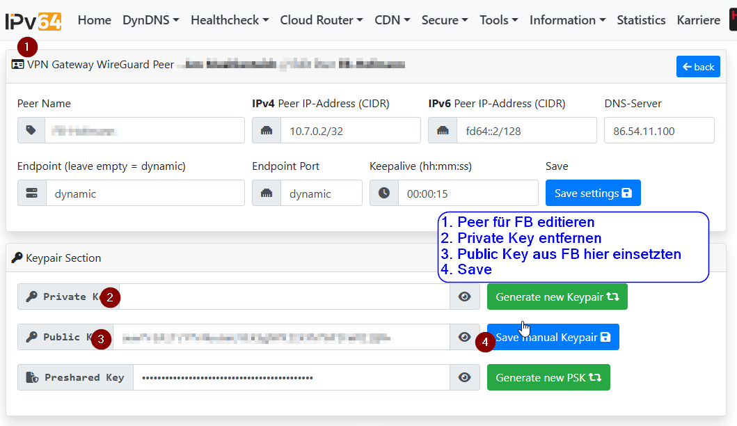

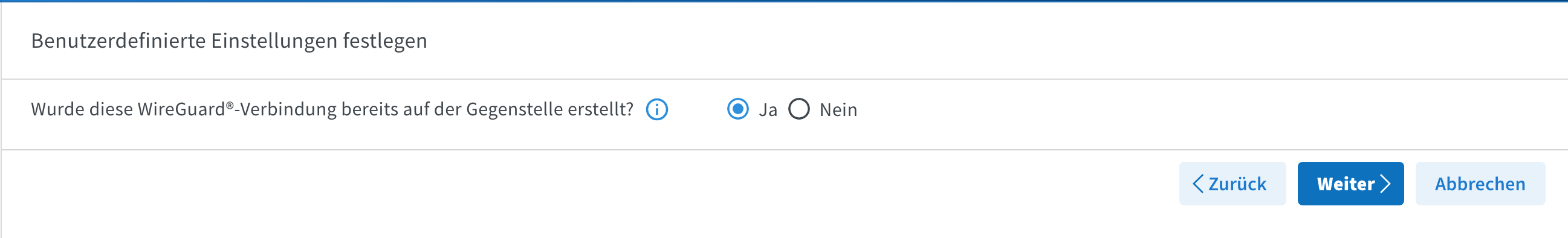

Ich habe mich für die zweite Variante entschieden → Bestehend WG-Verbindungen behalten und die Cloud-Router-Peer-Verbindung des Routers in FB einbinden:
… vorgehen wie Std. Video - FritzBox Site 2 Site VPN mit IPv64 Cloud Router - Easy Anleitung - jedoch mit folgender Anpassungen

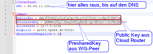

… Anpassung der WG-Config die danach in die FB importiert wird:
Und schwupps … der Tunnel steht!
