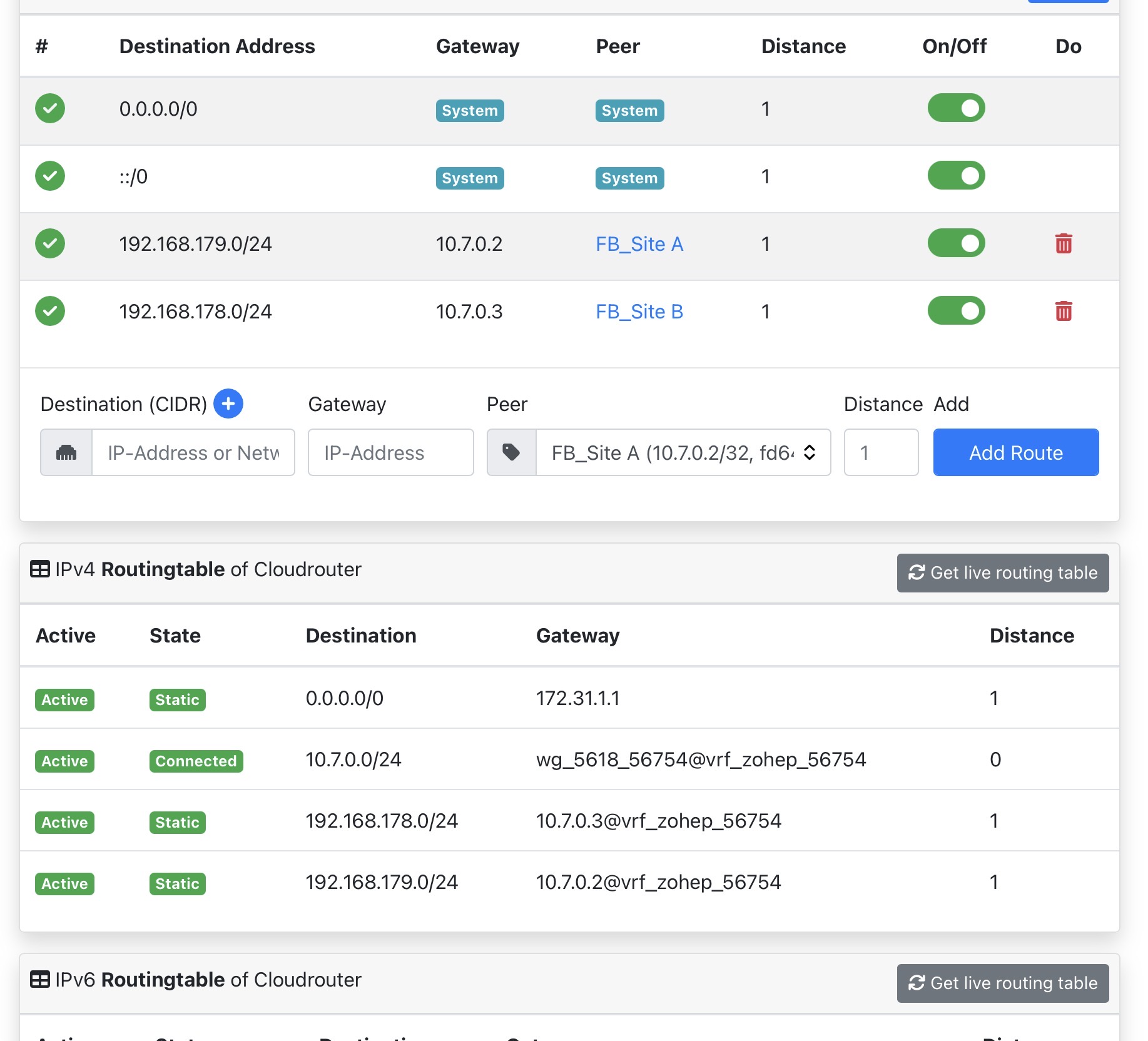

Ich bin jetzt schon 2 Tage am Kopf zerbrechen warum ich von Site A auf Geräte innerhalb von Site B zugreifen kann. Von Site B aus jedoch nicht auf Site A.

10.7.0.1 CR
10.7.0.2 FRITZ!Box Site A
10.7.0.3 FRITZ!Box Site B
IP-Bereich FB Site A 192.168.179.0/24
IP-Bereich FB Site B 192.168.178.0/24
Ich kann aus dem Netz von Site A an alle Geräte in beiden Netzen, also alles schick.
Aus dem Netz von Site B kann ich auf die FB unter der 10.7.0.3 verbinden und pingen, jedoch nicht auf die 192.168.179.1 oder andere Geräte. Ein Ping gibt nichts zurück.
Meine erste Vermutung wäre die Routing-Tabelle stimmt nicht, jedoch sind beide Geräte 1:1 gespiegelt und sollten funktionieren.
Site A:
AllowedIPs = 10.7.0.0/24,192.168.178.0/24
Site B:
AllowedIPs = 10.7.0.0/24,192.168.179.0/24
