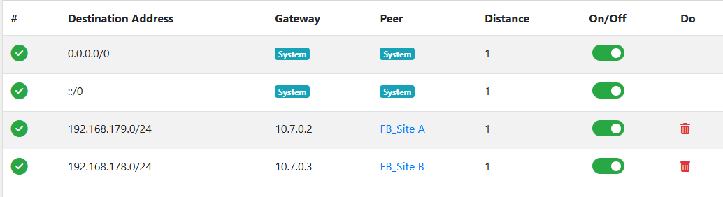

Ich habe 2 Fritzboxen über einen Cloudrouter miteinander verbunden.
Eine mit 179.0/24 Netz und eine mit 178.0/24 Netz.
Aus dem 179er Netz läuft alles super und ich kann alle Geräte im anderen Netz erreichen.
Bin ich jedoch im 178er Netz, ist das 179er komplett nicht erreichbar.
Die 178er Fritte kann ich ebenfalls nur über die WG-IP pingen, jedoch nicht über die 178.1.
Die Konfigurationen und Routingtabellen sind 1:1 gespiegelt und laufen ja anders herum.
Die 178er ist eine 7590AX und die 179er eine 7590, sollte ja aber egal sein.
Die Routingtabelle habe ich gefühlte 50 Mal angeschaut und auch die WG-Config schon mehrmals umgebastelt und neu geladen, aber keine Änderung. Mir gehen die Ideen aus.

Welche Routingtabelle? Die der Fritte? Die hat damit nichts zu tun. Entscheidend sind die AllowedIPs in der Wireguard-Config.

Site A hat den Bereich 179.0/24 und die folgende Einstellung:
AllowedIPs = 10.7.0.0/24,192.168.178.0/24
Site B hat den Bereich 178.0/24 und die folgende Einstellung:
AllowedIPs = 10.7.0.0/24,192.168.179.0/24

Nun bitte noch die Config beider FBs
Site A:
[Interface]
Address = 10.7.0.2/24,fd64::2/64 # Zeile wird gemäß Tutorial gelöscht
PrivateKey = xxx
DNS = 86.54.11.100
[Peer]
PublicKey = XXX
PresharedKey = XXX
Endpoint = srv13.vpn64.de:53640
PersistentKeepalive = 30
Site B:
[Interface]
Address = 10.7.0.3/24,fd64::3/64 # Wird ebenfalls gemäß Tutorial gelöscht
PrivateKey = XXX
DNS = 86.54.11.100
[Peer]
PublicKey = XXX
PresharedKey = XXX

Diese Zeile musst du auch löschen, sonst macht die Fritzbox NAT auf dem WG-Tunnel, welches aber nicht richtig funktioniert. Mich wundert, dass überhaupt eine Richtung funktioniert…

Ist da noch irgendwas aktiv in einem oder beiden deiner LAN’s? Z.B. eine vergessene statische Route, ein anderes Gateway?
Ich habe in der 179er FB (Site A) noch 4 weitere WG Gateways für Laptop, Telefon etc.
Sonst noch diverse Portfreigaben für Standardsachen Http(s) z.B.
Site B hat nichts, keine WG Gateways, keine Portfreigaben.
Ich hab eben noch mal die Konfiguration ohne Adresszeile in die Site A Fritzbox geladen.
Warum auch immer, jetzt geht zumindest mal ein Pingen in beide Richtungen.
Also mutmaßlich geht dann wohl auch alles andere. Das kann ich aber erst testen, wenn ich physikalisch wieder vor Ort bin.
Dann hat @m-electronics wohl ins Schwarze getroffen, mit seiner Vermutung …
In einer Fritte war die Zeile nicht entfernt.
@m-electronics: Ich ziehe den Hut.
Danke dafür😂
Warum es dann aber in eine Richtung ging und in die andere nicht, wird mir trotzdem nicht klar. von meinem Tests meine ich mich zu erinnern, dass dieses NAT eben nicht nur für neu aufgebaute Verbindungen gemacht wird sondern ausnahmslos für alles! Und deswegen läuft es auch nicht, weil die andere Seite dann sagt: “Mit dieser IP habe ich nicht kommuniziert, ich lehne das Paket ab!”:thinking:
