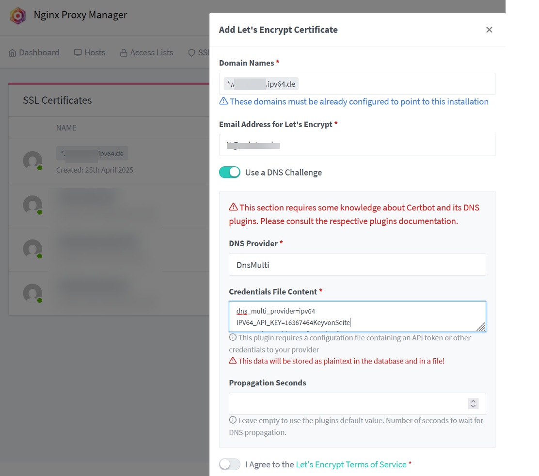

mach es mit der DNS Challange dann must du keine Port aufmachen. Und es geht für alle Subdomains
Danke für den Screenshot.

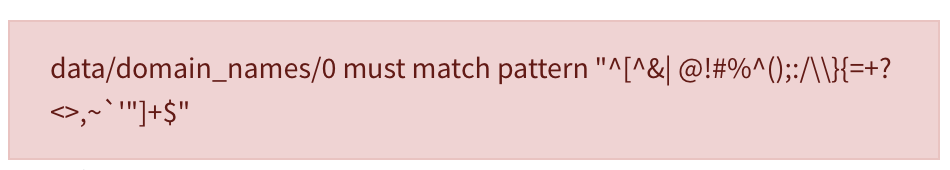

Ich bekomme jedoch folgenden Fehler:
Habe als Domain Name folgendes angegeben: *.\DOMAIN.IPV64.DE
Ich gebe als DOMAIN.IPV64.DE schon das an, was ich auf der Website als Domain registriert habe.
Habe jetzt weiter geforscht und statt „*.\DOMAIN.IPV64.DE“ (wie im Screenshot oben) folgendes eingegeben:
DOMAIN.IPV64.DE
und
*.DOMAIN.IPV64.DE
Jedoch erhalte ich dann einen neuen Fehler:

der Screenshot war ein wenig schlecht abgeschnitten.
Du must bei DomainName: *.domain.ipv64.de eingeben.
Bei mir hat das direkt geklappt.

Nach langer Zeit habe ich das mal wieder versucht:
Port 80 und 443 sind auf dem Docker-Server freigegeben.
Add Let’s Encrypt via DNS, dann *.domain.ipv64.de
Dann DNS multi, dann
dns_multi_provider=ipv64
IPV64_API_KEY=MEIN_API_KEY
und dann wieder Fehler.
Ich habe noch immer keine Ahnung woran es liegt…

  copying certbot_dns_multi/\_internal/bridge/main.c -> build/lib.linux-aarch64-3.11/certbot_dns_multi/\_internal/bridge
  copying certbot_dns_multi/\_internal/bridge/main.go -> build/lib.linux-aarch64-3.11/certbot_dns_multi/\_internal/bridge
  running build_ext
  $ GOPATH=/tmp/tmpfz6u_xhh go get -d
  error: \[Errno 2\] No such file or directory: 'go'
  \[end of output\]
note: This error originates from a subprocess, and is likely not a problem with pip.
ERROR: Failed building wheel for certbot-dns-multi
error: failed-wheel-build-for-install
× Failed to build installable wheels for some pyproject.toml based projects
╰─> certbot-dns-multi
Kann mir bitte jemand helfen?
Pi-hole deaktivieren hat auch nicht geholfen.
Ich bin ratlos.
Muss ich die IPV64-Domain in meiner Fritz!Box als DynDNS eintragen???
